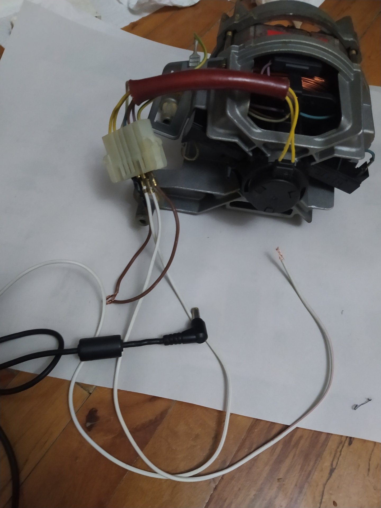

Universal motor oldukları için 12v dc ile bile çalıştırılıp test edilebilir.

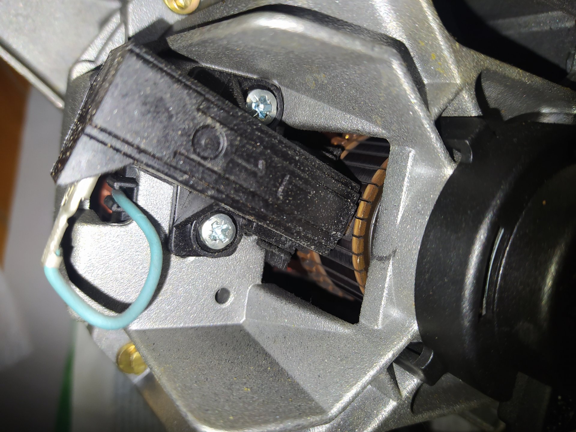

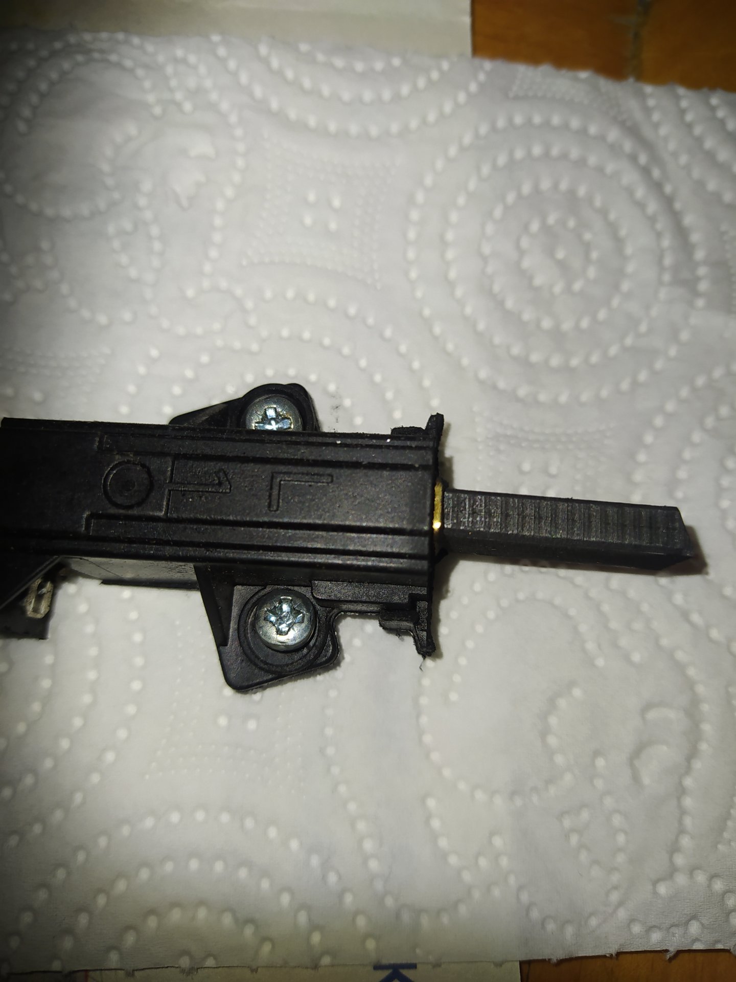

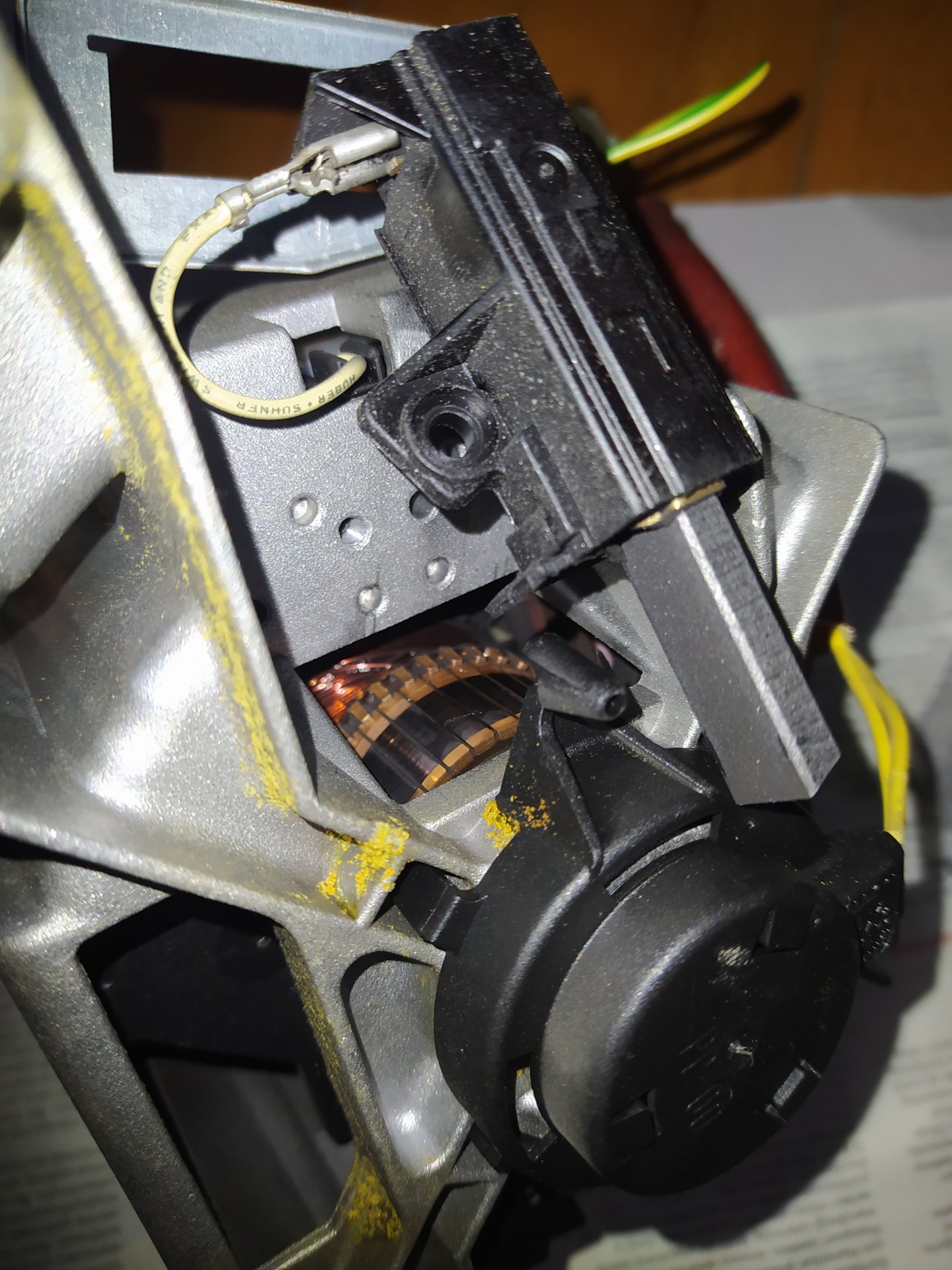

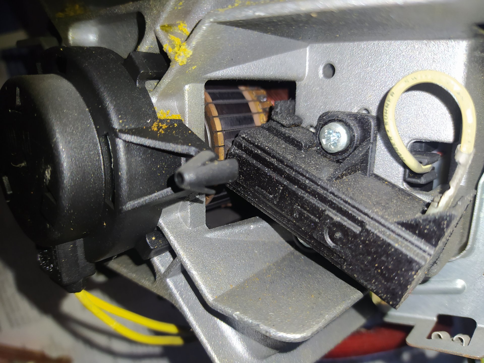

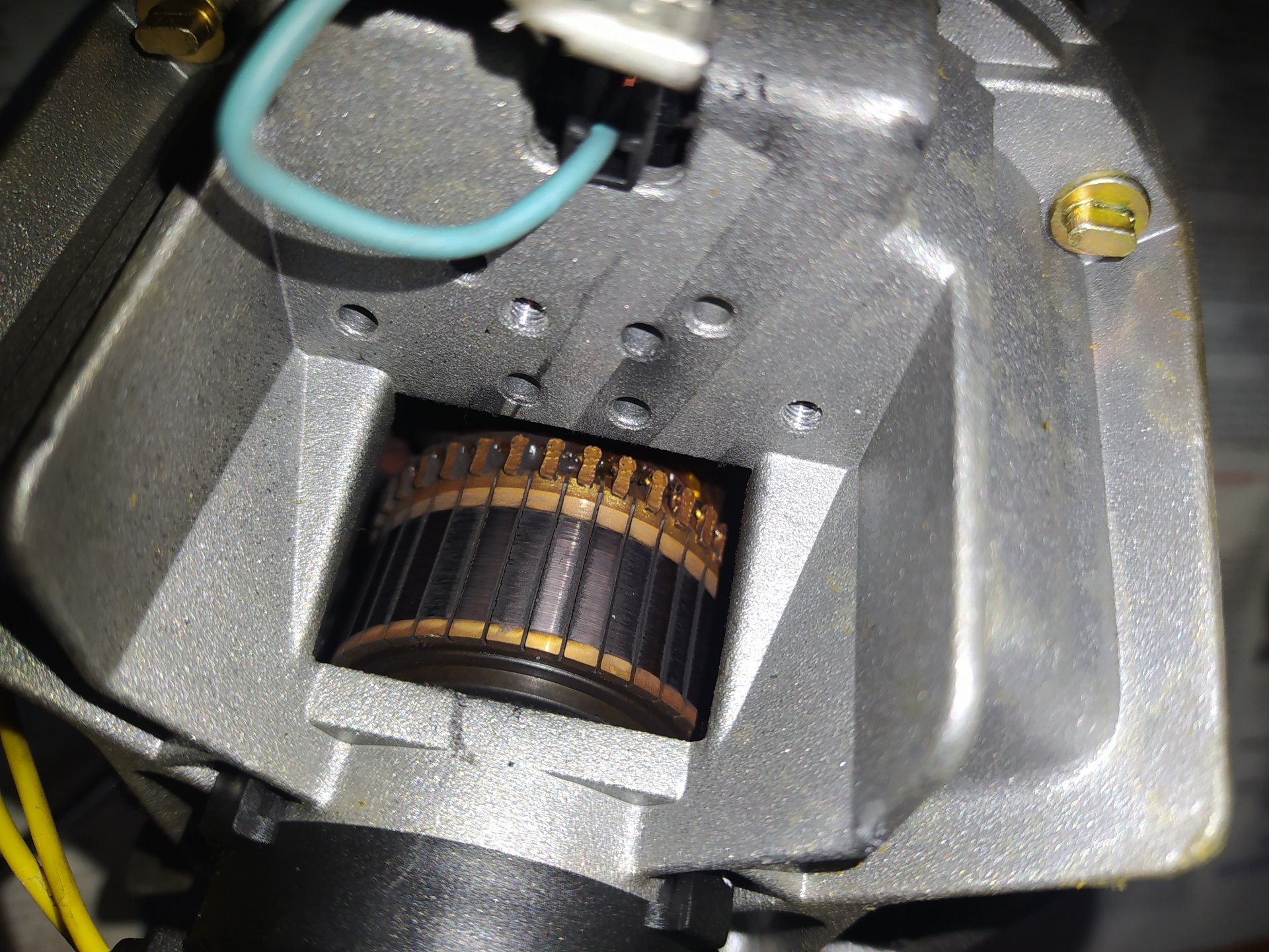

Motoru söktüm mecburen: Kömür vidaları şarjlı tornavida ile açıldı anca.
Kömürler idare eder sanırım, düşündüğümden uzun çıktılar.
Motoru harici çalıştırdım ~18 VDC gerilim verdim çalışır, sorunsuz dönüyor. Motoru en başından elle kontrol etmiştim, sıkışma yoktu. Motor normal görünüyor. Sorun nerde acaba?

evet kömürler gayet güzel, acaba makinana su geliyormu ,su selenoidindeki omaj nedir.Hatırladığım kadarı ile kilo ohm mertebesinde olması lazım.
