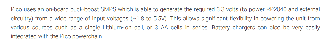

birde böyle bir not eklemişler
daha önce karşılaşmadığım birşeyi daha gördüm üstündeki regülatör hem step up hemde step down çalışıyormuş ama sana kötü haber 1.8 ile 5.5 aralığını destekliyor. EYVAH benim usblerin ayarı biraz daha kaçarsa patlatırım bu regülatörü
Söker 6v'a kadar destekleyen regülatör takarız :katil2:
Ama 5.5v bence iyi bir rakam. Usb ler geneldw 4.9v veriyor benim rastladığım. 5v'u geçen azdır ve geçse bile 5.5v üzerine çıkacağını sanmam.

üzerindeki regülatörün datasına da baktım "RT6150B-33GQW" kart üstünde kullanılan hiçbirşey daha önce gördüğüm gibi değil neyi görsem şaşırıyorum. Regülatör hem düşürüyor hem yükseltiyor ve bunu otomatik yapıyor. Regülatörün yumuşak çıkış modu var(soft start) 800ma'e kadar çıkış yapabildiği yazılmış kısa bir süre(10ns) 7.5 volta dayanabileceğide yazılmış
