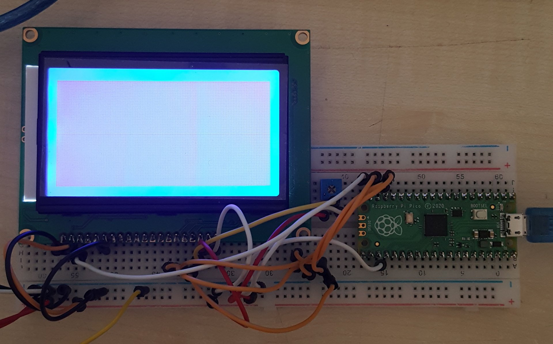

Çalışmadı maalesef
ben yazdığım pinlerde GP10 GP11 GP13'Ü YAZDIM SEN FİZİKSEL 10 11 13E BAĞLADIYSAN O YÜZDEN DE ÇALIŞMAYABİLİR
birçok sebebi var.
Hangi pinlere bağladın resim atar mısın?
Ben yanlış düşünüp pinleri yazmış olabilirim?

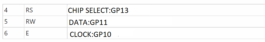

Şu üçünün karşısına SCK SDA SCL yazar mısın? hangisi hangisine denk geliyor karıştırmaya başladım artık.
4RSRegister Select (CS in Serial)
5RWRead / Write Control (Serial Data In)
6EEnable (Serial CLK)

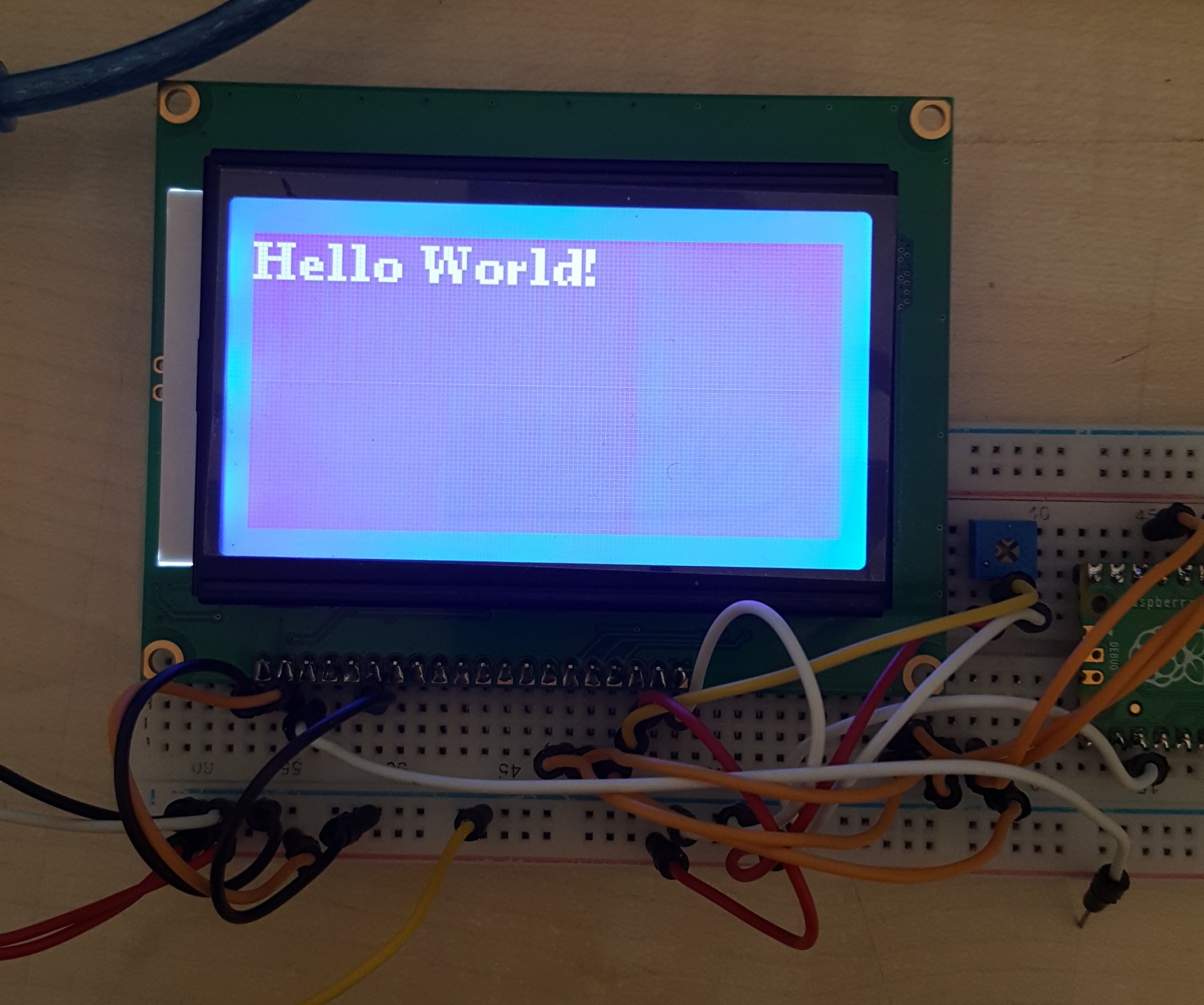

Çok yaklaştık, ha gayret :)
Çalışırsa buradan yürürüm ben.

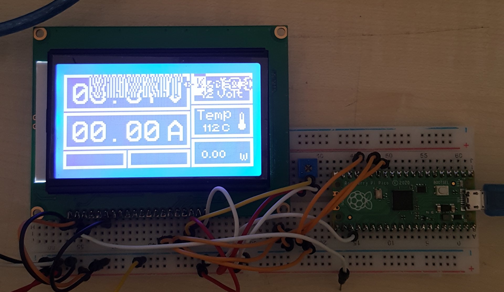

Gerisi gelir bunun. Sağol son zamanlarda çok ilgilendin benimle. :saril:
Al buda son fotoğraf olsun. :dans2::dans1:
