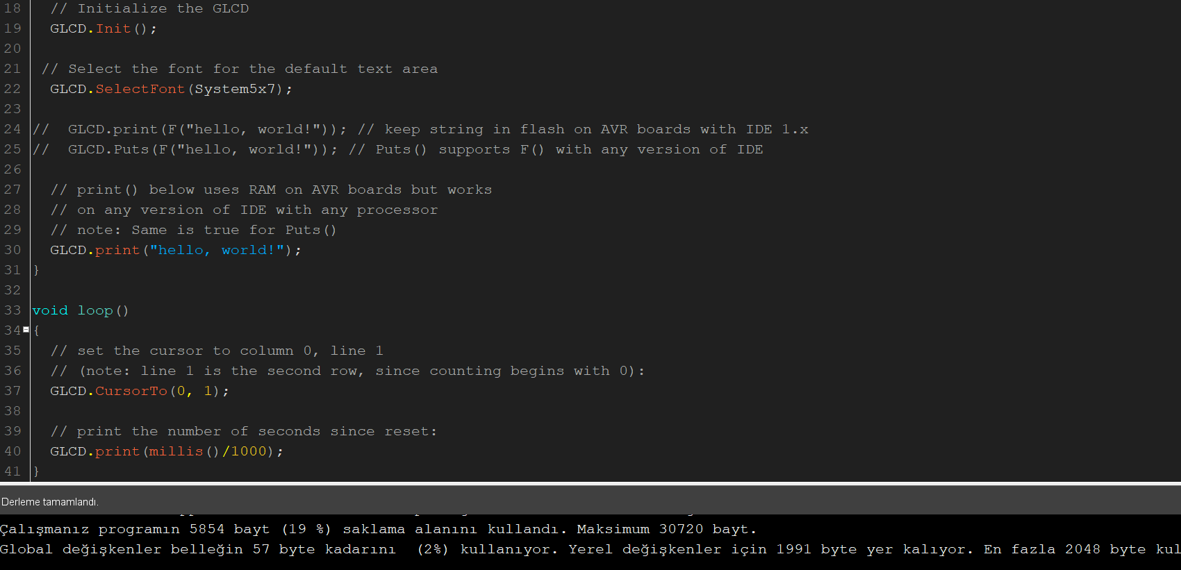

sistem oturmuş ama "openGLCD" adında bir kütpahne daha var kullanmadım sadece duymuştum onu da deneybiliriz
openGLCD kütüphanesinin hello world'ü %19 yer tuttu
O toplam kullandığı bellek. İkinci satıra bakarsan sadece 57 byte global RAM kullanıyor. Gökhan'ın program 1778 byte götürmüş ...
buda çok yer tuttu grafik test örneği %53 yer tuttu
73 de globalde tutmuş
