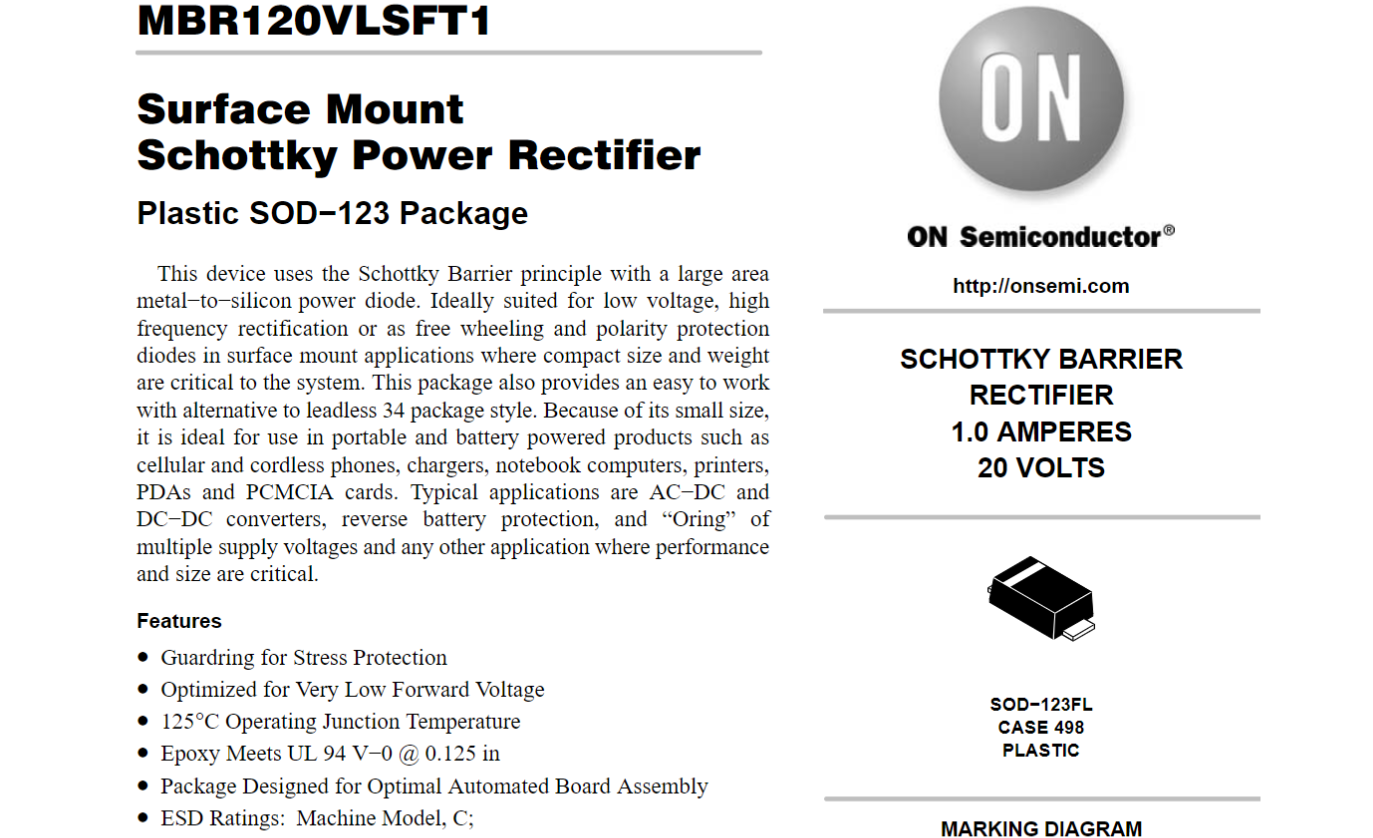

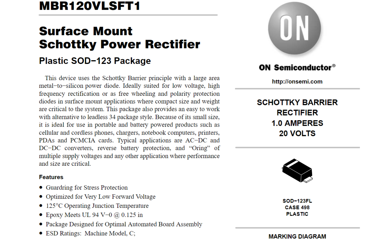

senin 30 volt giriş git gide hayal oldu kullanılan diyot 20 volt max bir diyotmuş
