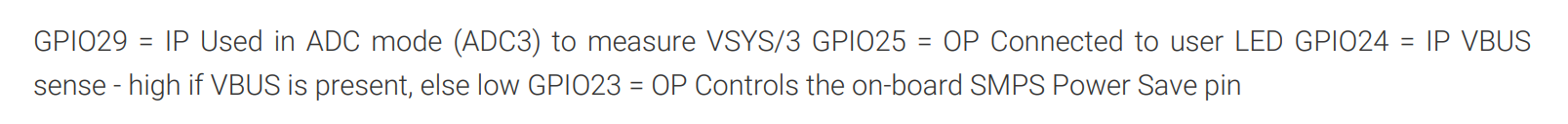

16240 eklentisine bak
sana kart şemasının bulunduğu pdf yide atayım hemen bilgi vericem
SAYFA 23 KART ŞEMASI
kart üstündeki bütün gndler birleşik analog uçlar için ortak gnd hattını kullanabilirsin

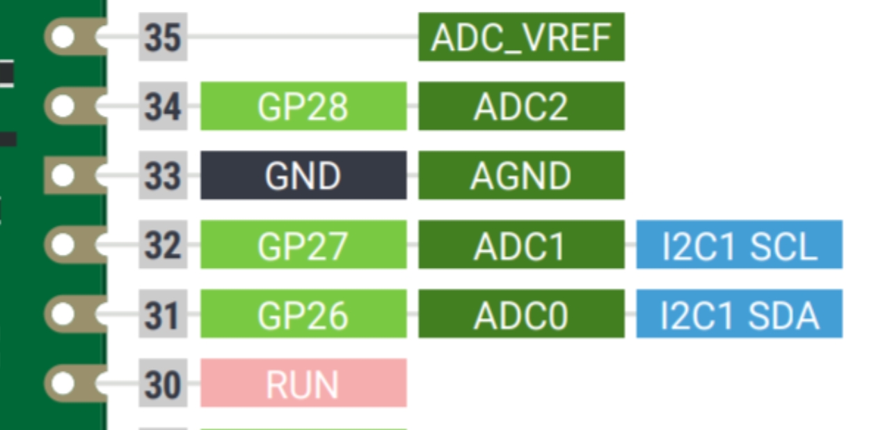

bu arada 4 adet analog pin var 3ü dışarı çıkarılmış birisi orda yatıyor
gp29 adc3 pini ama işlemci üstünde kalmış dışarı çıkmamış
şimdi not kısmını okudum data'nın adc3'ün kullanıldığını söylüyor ama neyin kullandığını anlamadım ben. Anlayanlar açıklayabilirse çok güzel olur

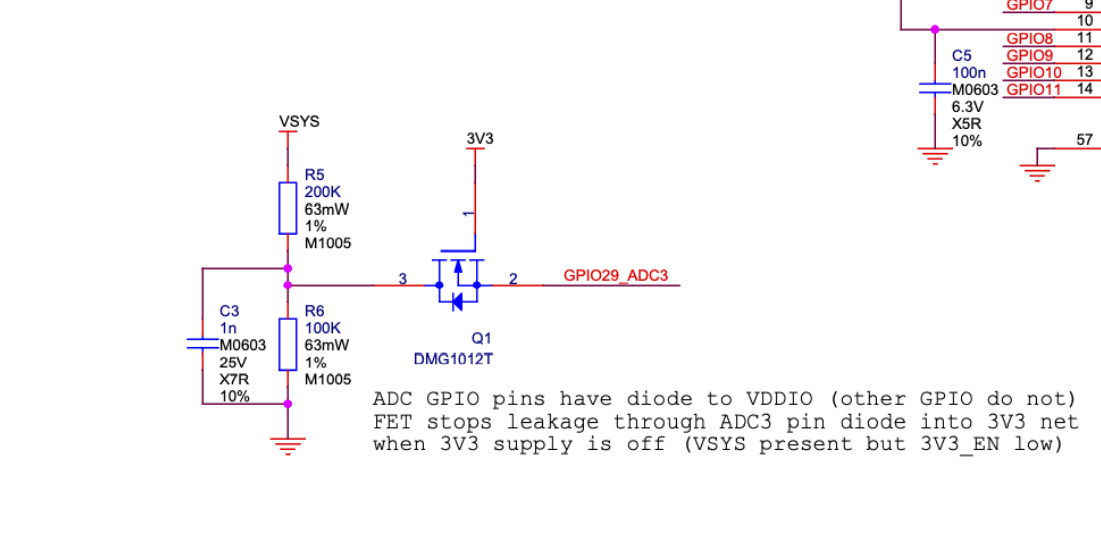

16244 eklentisine bak
gitmiş buraya kullanmış ama ben bunun ne olduğunu anlamadım
biraz daha baktığımda neye yaradığını anladım ama ne gerek var?
VSYS usbden ve vin'den gelen voltajları diyotun üstünden geçirip önüne koyulmuş bir nokta burdan aldığı voltajı 200k/100k gerilim bölücü ile bölüp 5 volt girişte 3.3 volt çıkarmış ve arada da regülatör çıkış yaptıysa açılan bir mosfet var benim analog pinimi beslemeyi ölçmek için neden kullandı bunlar belki ben istemiyorum ölçmek
bunlar işlemci üstünde ne varsa gitmiş beslemenin bi yerlerine bağlamışlar i/o'larımı boşa işgal ediyorlar ya
Gpo29 da pin şemasında VREF yazıyor.
Acaba ben buradan benim güç kaynağının çıkış voltajını versem hesaplama yaparda benim işimi görür mü?
Çünkü kartın kendisi için kullansa pini neden kenara çıkartsın? Boşuna yol çizmiş olur.

adc3 pinin okuyup seri porta yazdırdığımda 530 değerini alıyorum şemaya bakacak olursak şöyle yola çıkalım.
Benim laptop 5.12 volt çıkarıyor usb noktasından ordaki diyottan geçtikten sonra 4,42 volt 100k/200k birde mosfetten geçip bize 530 adc geliyor yani ben 1.47 volt okuyorum şuan adc3'den kafam çok karıştı
Aynı şeyi diğer adc lerde dene. Bak bakalım ne çıkarıyor karşına. Onlardan da 530 çıkarsa normal olabilir. Yada elinde bir sensör varsa adc3'e takıp okumaya çalış bakalım kullandırıyor mu?
adc3 dışarı çıkarılmamış o yüzden bir bağlantı yapamıyorum biraz durup düşündüm ve 1.47 volt değil 0.47 volt okuyoruz adc3 pininden şimdi diğer analog uçları okuyacağım bakalım ne görücez adc3 bize 0.47 volt ölçüm veriyor
