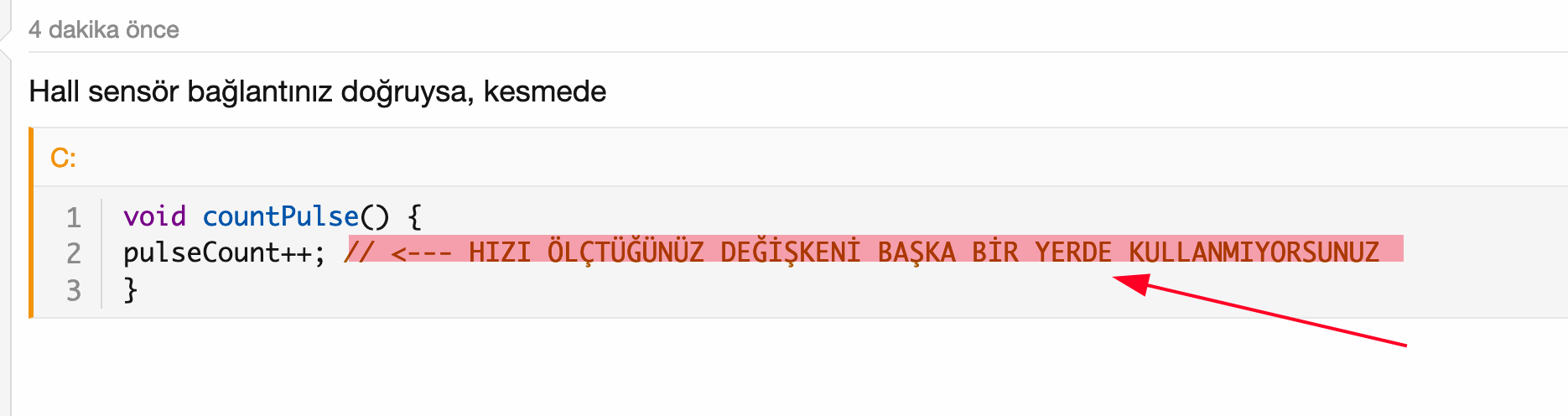

merabalar formda yeniyim 48 volt elektirikli bisiklet için ( hız /tahmini kalan km/batarya kapasitesi/toplam yapılan mesafe) gösterge paneli geliştirmeye çalışıyorum. Fakat Anlık hız ekranda sabit 4.86 olarak duruyor bir türlü hall sensörden gelen bilgiye göre hesaplamasını yapamadım kodu tam olarak paylaşıyorum yardımcı olursanız sevinirim herkese kolay gelsin

void countPulse() {
  pulseCount++;  // Hall sensöründen gelen her sinyali say
float calculateSpeed() {
  unsigned long timeNow = millis();
  float timeDifference = (timeNow - lastPulseTime) / 1000.0; // Saniyeye çevir
  lastPulseTime = timeNow;
  // Tekerlek çevresi ile hız hesapla (m/s)
  float speed = (wheelCircumference / timeDifference) * 3.6; // km/h'ye çevir
  return speed;

Kodu inceleyebilecek vaktim yok malesef ama şumu önerebilirim öncelikle Sistemi parçalara bölüp test edin mesela öncelikle hal sensörü gerçekten okuyabiliyor musunuz 3 tane ledi hal sensörlerin durumuna göre yakarak test edebilirsiniz
Foruma hoş geldiniz.
Kodu yorumlamak isteyenler için kolaylık olması açısından "forumun kod ekleme" özelliğini kullandım. Sizlerde kod içeren mesajlarınızda bu özelliği kullanırsanız, size yardım etmek isteyenlerin işini kolaylaştırmış olursunuz.

Hall sensörü kesmeye bağladıktan sonra hiç bir yerde kullanmamışsın. Ne okuma, nede okunanı hesaplama gibi bir kod bloğu göremedim.
İlginize çok teşekkür ederim arduino ya sinyal almak için hall sensörünü bisikletin ön tekerleğe yaptığım bi düzenek üzerinden alıyorum gelen bilgide herhangi bi sorun yok onunda sağlamasını şöyle yaptım farklı bir hız ölçebilen arduino kodu yüklediğimde aynı düzenekle hız göstergesi çalışıyor.
Hall sensör bağlantınız doğruysa, kesmede
void countPulse() {
pulseCount++; // <--- HIZI ÖLÇTÜĞÜNÜZ DEĞİŞKENİ BAŞKA BİR YERDE KULLANMIYORSUNUZ
4.86 görmenizin nedeni aşağıdaki fonksiyonu her 1000 milisaniyede bir çağırmanız.
timeDifference değeri hep 1 e eşit oluyor. Haliyle aşağıdaki km/h hesaplama yaptığınız satır sonucu 4.86 çıkıyor.
return speed;

+ pulseCount değerini calculateSpeed() fonksiyonu içerindeki hesaplamaya dahil etmeniz ve hesaplama sonrasında sıfırlama yöntemi kullanılabilir. Teker döndükçe pulsecount tekrar artmaya devam edecek, 1000ms içerisinde teker kaç tur atmışsa bu değer kullanılarak hız hesabı yapılacak.
- Bu yöntemin dezavantajı: Teker bir turda bir puls üretecek şekilde (sadece tekerde bir adet mıknatıs varsa) olduğu için, 1000ms ölçüm için bekleme süresi yeterli olmaz. Düşük hızlarda ölçüm yapamazsınız. Ölçüm yapıldığı durumlarda ise tekrarlanabilir tutarlı ölçümler yapamazsınız.
Önerilen yöntem: İki puls arasındaki süreyi ölçüp hız hesabını buna göre yapacak şekilde bir yapı kurgulamak / yazmak gerekir. Kendiniz kodlama yapabiliyorsanız bu yöntem üzerinden ilerleyebilirsiniz.

Bir turda tek sensör bilgisi olduğu için; sensörden gelen iki pals arasınındaki zamanı ölçüp, değerlendirmek daha doğru sonuçlar verecektir.
