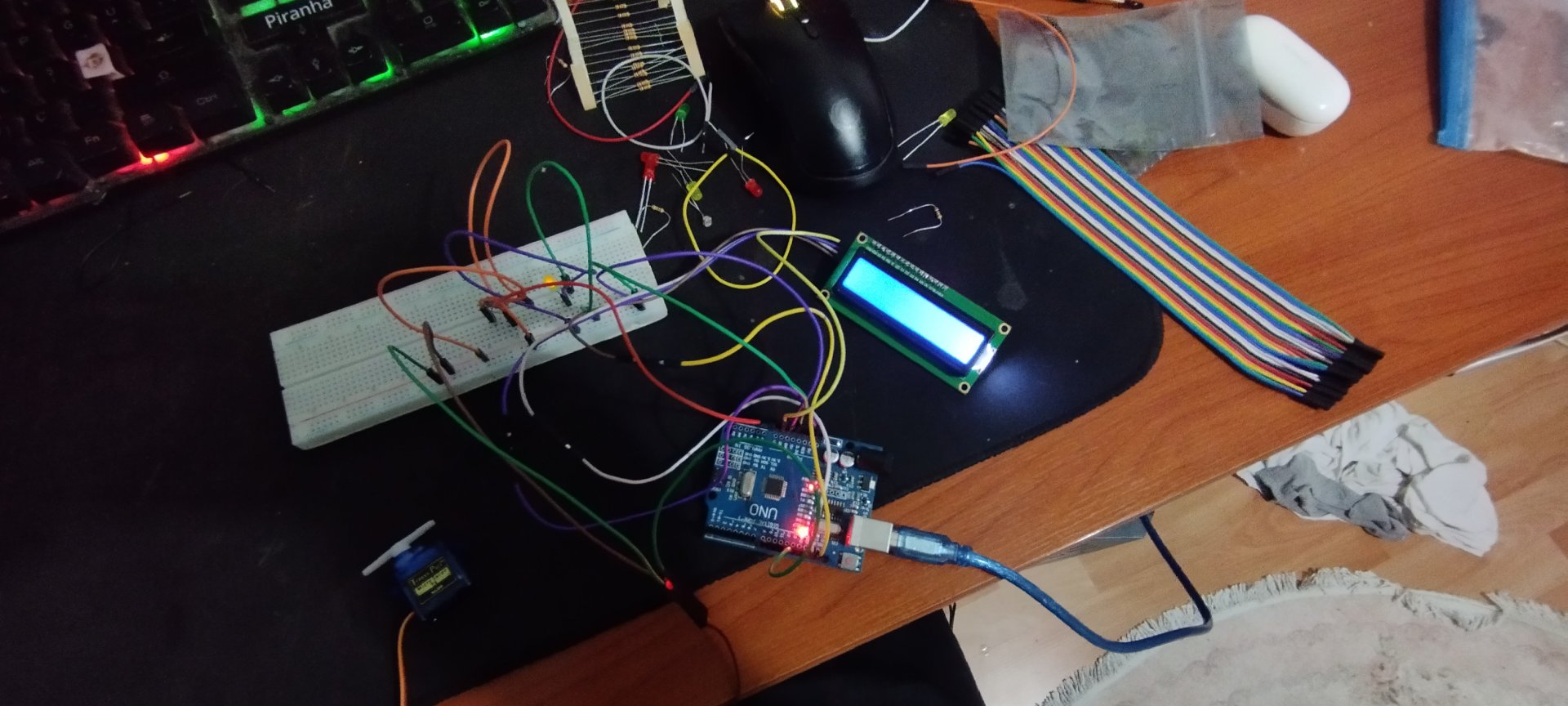

şöle göstereyim ne ekran geliyor ne servo çalışıyor
21517 eklentisine bak
Az önce bir direnç çıkardım ve şu şekil çalışmaya başladı
21519 eklentisine bak
Kabloları takip etmeye çalıştım ama tam göremedim. Devreye ekstra güç verdin mi? Vermediysen unonun gücü hem ekrana hem servoya yetmez. en azından sadece servoya harici bir 5v güç bağla. Bağladığın 5v'un GND kablosunu da arduino GND si ile birleştir ve tekrar çalıştırmayı dene.

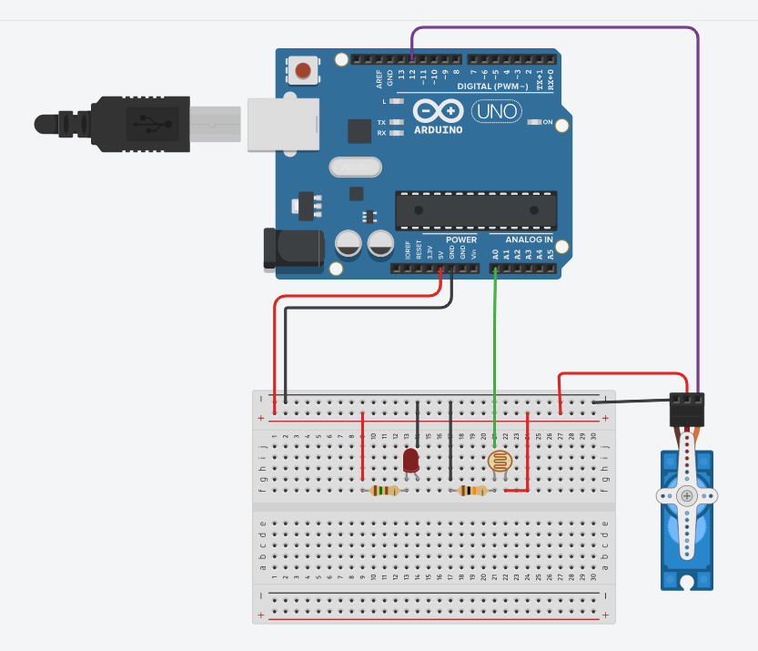

Mantık diğer kumbaradaki ile aynı. Kanala atılan para LDR ile LED arasına girince servo adım adım kapağı açmaya başlıyor.
Kanal yeterince açıldığında para düşüyor ve bu sayede LDR ile LED birbirini görünce servo başlangıç konumuna dönerek kapağı kapatıyor. Bu arada servonun gittiği son adım da parayı tanımlayan değer oluyor.
Örnek: 1₺ atıldı kanala. Servo 20 adım gitti ve başlangıç konumuna döndü. O zaman atılan 1₺ yi "20" olarak tanımlıyoruz.
if(servo == 20){ atilan_para = 1; } gibi.

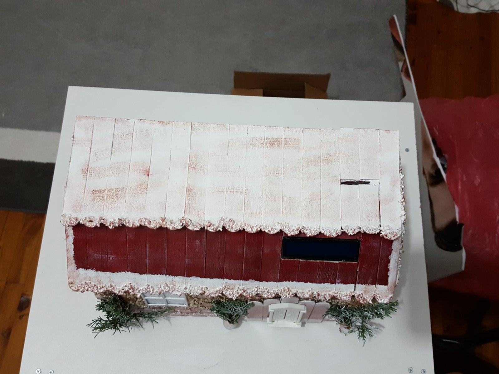

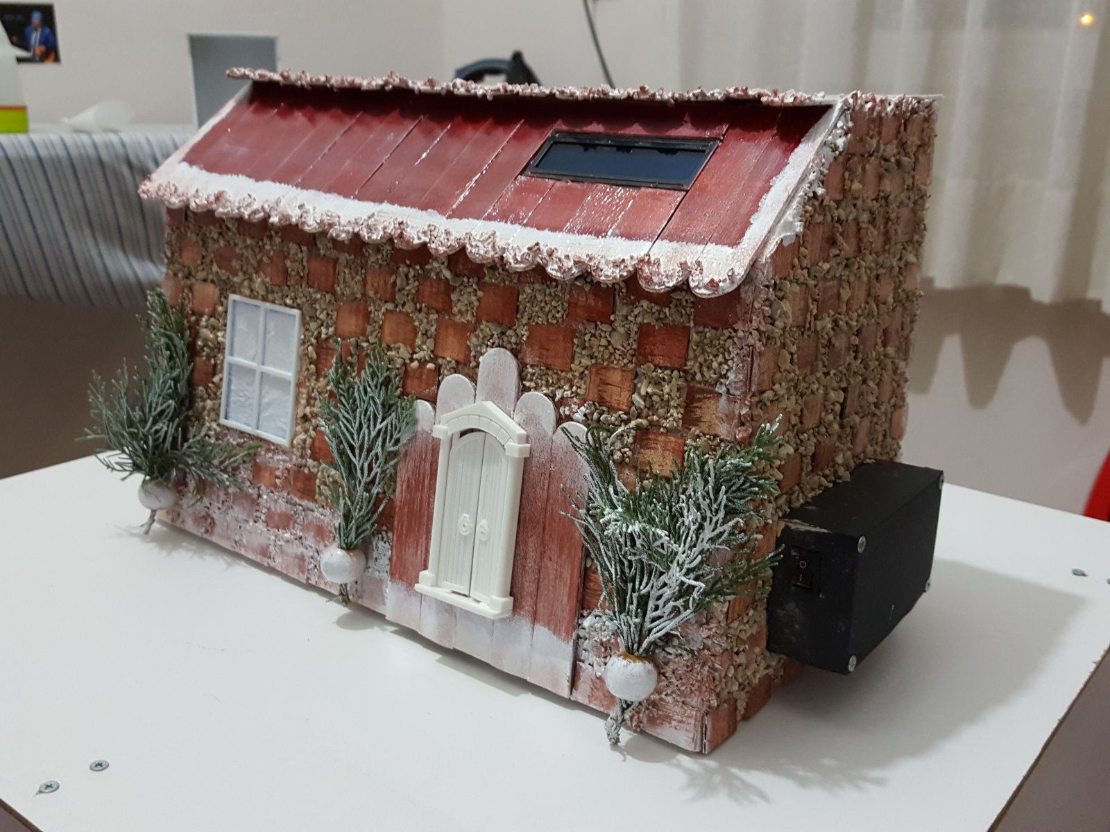

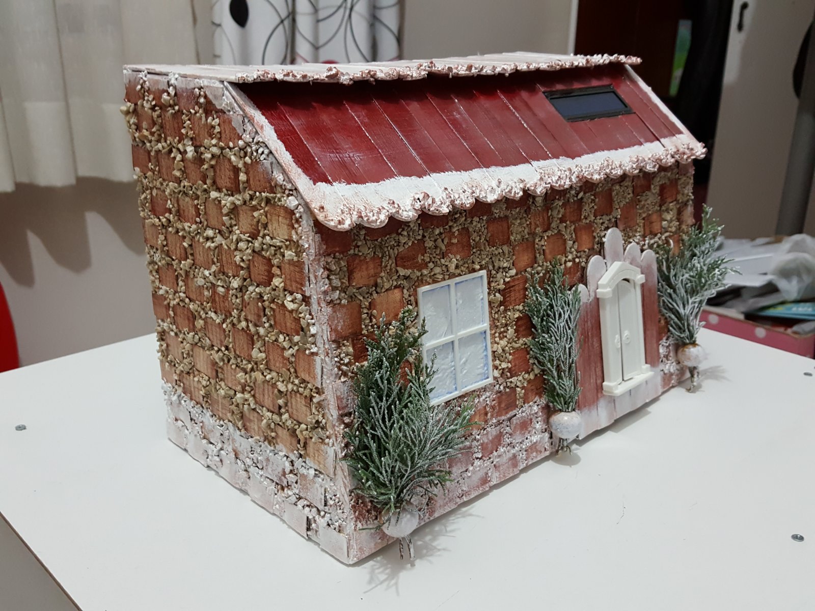

Uzun süredir üzerinde çalıştığım arduino nano kumbara projemi sonunda bitirdim. Bu kadar uzun sürmesinin nedeni parayı tanımlayacak mekanik kısmın uğraştırmasıydı. Çeşit çeşit mekanizmalar oluşturup denedim ve en sonunda güzel çalışan bir sistem yaptım.
Gerekli Tüm Dosyalar Ekteki Zip Dosyası İçindedir. Takıldığınız yeri Sorabilirsiniz.

Servo, LED ve LDR Bağlantı şeması
7677 eklentisine bak
