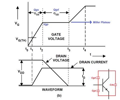

Bu testte gate 1 k direnç üzerinden sürülüyor, o yüzden herşey yavaş. 10 Ω ile sürünce herşey gece ve gündüz gibi değişiyor. Zaten bu konuyu açmamdaki amaç hızlı anahtarlama için gate driver'in gerekliliği idi. Bunu pratikte de görmüş olduk.
Aslında gate kapasitansı yükseliyor gibi görünse de bu saçma, görüntülenen durum mosfet modelindeki Cgd, Cds ve Cgs
kapasitelerinden olsa gerek ama gate voltajı şu miller platosundayken gate'e doğru akan akımın hangi mekanizmayla nereye aktığını anlayamadım. Aşağıdaki fotoğraf şu bağlantıdan.
Model of a power MOSFET including parasitic elements. The internal elements are caused by the package of the device and the external elements are created by the external circuit.
Belki hatalıyımdır ama bu miller işini öğrendiğim zaman kafamda gereksiz bilgi olarak tasnifledim. Cgd miller olayında önemli etken. Çalışma tekniğini %100 yorumlayamam ama sanırım şunu söyleyebilirim. Mantıken mosfet kesimde iken cgd kapasitesisi şarjlı durumda olmalı. Gate i şarj ederken plato zamanında cgd bir miktar dejarj oluyor sanırım. Buda bize miller gecikmesi olarak dönüyor. Yani akım cgd ve cds nin deşarjına gidiyor olmalı. Ancak sonuçta bence devre tasarımını doğrudan etkileyen bir faktör değil bence. Sebebi ise etkenin dış devrede değil mosfetin iç yapısında olması. Sadece mosfet seçim kriteri olabilir...
