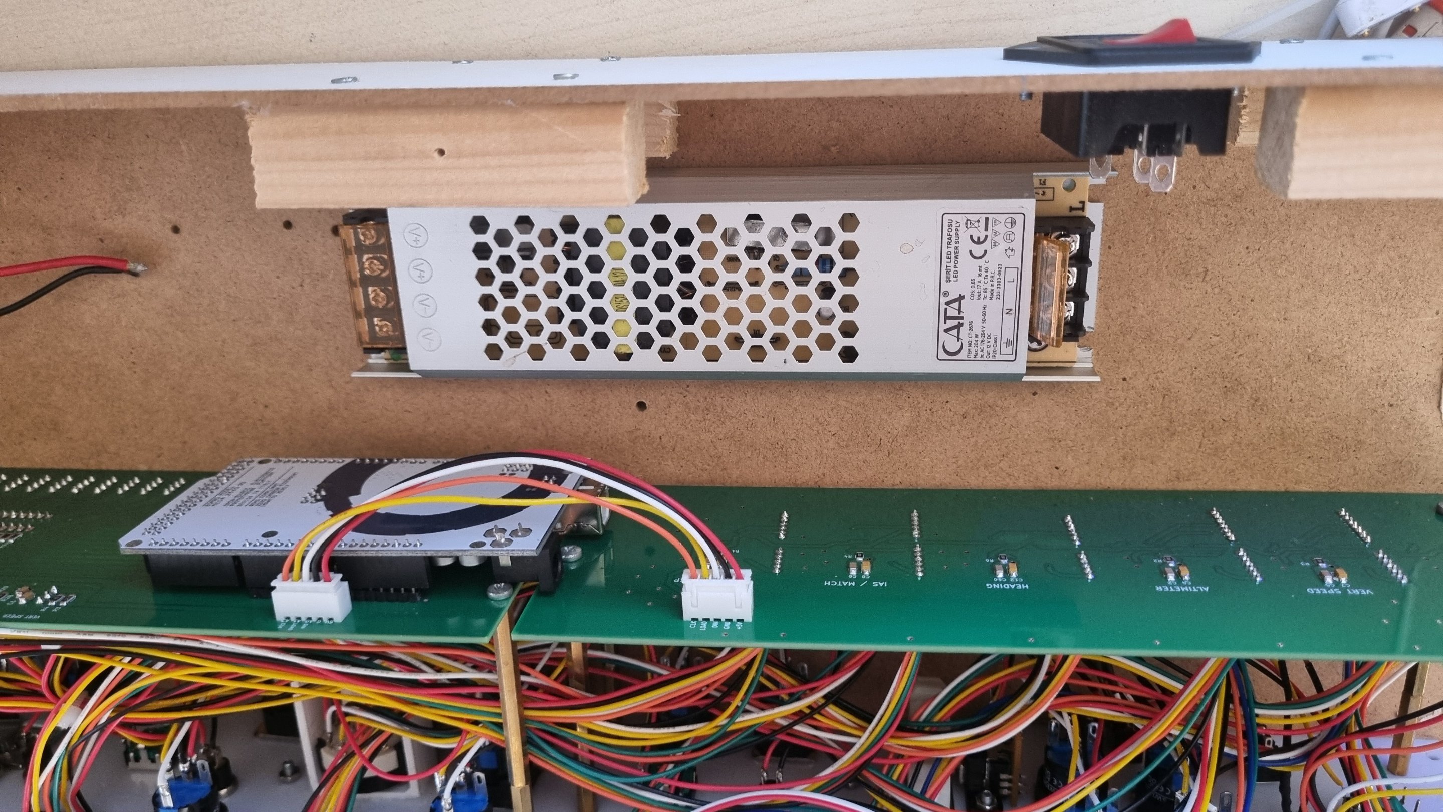

Benim projeye smps koymaya karar verdim. Ama smps'i uzağa koyacak yerim yok. Mebur arduinoya yakın oluyor.
Bu durumda smps'in yüksek frekans ile çalışmasının arduinoya bir zararı olur mu? Çünkü çok yakınlar birbirlerine.

Analog sinyal okumuyorum. Analog pinleri dijital olarak kullanıyorum. Bir de enkoderlar var. Onlar direk dijital pinşere bağlı ama acaba pals kaçırma filan gibi sorun oluşur mu?
bunlar yanılmıyorsam led smps diye satılıyor ucuz ve regülasyonu düşük-gürültüsü yüksek modeller. çok büyük ihtimal sorun olmayacak ama tercihen meanwell veya benzeri daha iyi kalite elektronik kartlara uygun smps kullanmakta fayda var.
Dijital verinin anlamını değiştirecek kadar parazit gelmez diye düşünüyorum. Bunun dışında enkoderdan okuduğun değeri zaten programda debounce ediyor olacaksın. Eğer düşük ihtimal sorun olursa da enkoder pinlerine bir kapasitör bağlarsın.
Dandik smps kullanirsan devrene yakin da olsa uzak da olsa sorun yasayabilirsin.

Burada şunu sormak istiyorum. Araya yalıtkan koymak, tabii işin içine matematik girmek zorunda orası bir gerçek. Fakat daha pratik düşünülecek zamanlar için. Mesela araya 2cm kalınlığında ahşap yerleştirmek ne kadar fayda sağlayabilir?
Ahşap engeller mi bilmiyorum ama metal bir parça koyup toprağa bağlantı yapmanın etkisi olur diye düşünüyorum.
Bu uygulama için yüksek geçirgenliğe sahip saçlar çok iyi iş görür. Geçenlerde bir üye µ = 1000000 olan bir saçtan bahsetmişti, anahtarlama frekansı fazla yüksek değilse SMPS ekranlamada çok iyi sonuç verir. Tabi fiyatı bir sorun teşkil etmeyecekse :)

Marjla beraber 4A filan yeter ama sonradan efis panel dediğimiz bir modül daha yapacağım. Onun beslemesini de bu panelden alacağım. Arkadına çıkış koydum bir tane. O yüzden içindeki 17A trafo yeterli şuan.

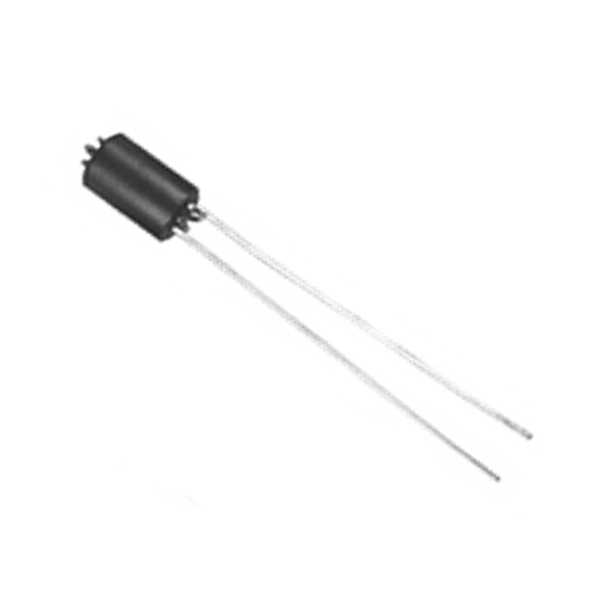

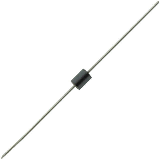

Bu tür parazitik pulslerde benim en çok kullandığım ferrit beadlerdir.
100kHz de bimem kaç ohm empedans gösterirler. Çıkışına da MLCC yada seramik tabanlı kapasitör koyduğunuzda problem kalkar.
Bu ürün 690 ohm mesela.
Buda 110 Ohm.
