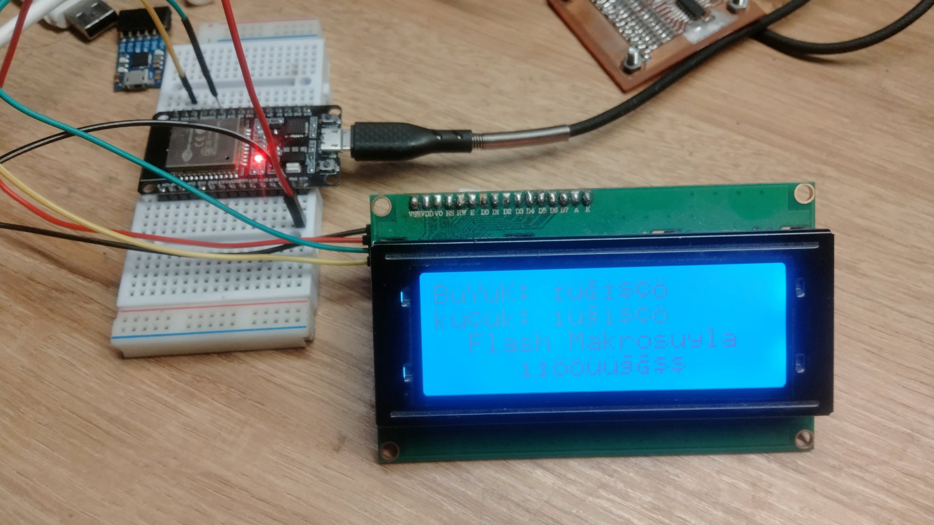

Merhaba, projem I2C kütüphanesi ile çalışıyor fakat türkçe karakterlerde problem oluyordu. Kütüphaneyi indirdim ve projeme ekledim projeyi çalıştıramıyorum. Benim 16x02 lcd 0x3F ile tanımlanıyor. Kütüphane örneklerinde 0x27 sorun bu olabilir mi nasıl çözebilirim? Yardımcı olursanız sevinirim.

Aynı şekilde tanımladım fakat bununla alakalı değil sanırım. Tanımlamalardan sonra bir derleme hatası olmuyor. Bir metodum var içerisinde lcd komutları var o metodu ekleyince resimde görülen hatalar çıkıyor. Örnek çalışma kodu ile kendi kodumu ekledim. Kendi kodumu derlediğimde hata alıyorum.
Bu mesajınızı fark etmeden cevaplamış bulundum. Sorun belli ki kütüphanenin esp ile uyumundan kaynaklanmıyor. Çalışmanızın son haliyle orjinal kütüphaneyi kullanarak denediğinizde derleme hatası alıyor musunuz peki? Anahtar kelimeler aynı olduğundan metinleri değiştirmeden sadece kütüphane tanımlarını değiştirerek deneyebilirsiniz.
Evet kütüphanelerle ilgili bir sorun olduğunu düşünüyorum bende "WiFi.begin" sizin kütüphanenizle çalışırken bir problem üretiyor gibi fakat derleyici de yakalayamıyor sanırım. Proje teslimim yaklaştığı için geçici bir çözüm bulacağım. Türkçe karakter kütüphaneniz çok güzel olmuş tebrik ederim. Sorunu çözebilirsem yine buradan paylaşırım.
Teşekkür ederim. Kütüphane Arduino core kütüphanelerinden print.h ve print.cpp ile çalışıyor. Ancak başka birçok kütüphane de bu dosyalara başvuruyor. Karışıklık olmaması için türkçe karakarakter kürüphanesinde bu değiştirilmiş dosyaları printTr.h ve printTr.cpp olarak adlandırıp eklemiştim. C++ ve nesneye yönelik programlama bilmiyorum ve ne yaptıysam "printTr.h" içindeki

resimde ilk satırda "açık" yazıyor. Programı burada paylaşıyorum denemek isterseniz üzerinde değişiklik yapmanız gerekir(wifi ayarlamanız yeterli olur). Tekrar denedim ekrana yazdığım herhangi bir türkçe karakterde de problem oluyor.

Çalışmayı engelleyecek bir hata vermedi fakat türkçe karakterler eskisi gibi anlamsız görünüyor.

Anlıyorum, şuan kullanmak istediğim karakterleri tanımlayıp lcd üzerinde yazdırıyorum. Belirsiz bir metin olduğu durumda bir yerden veri çekersek orada Türkçe karakterler yakalanmıyor fakat şuan için bu durum büyük bir sorun değil. Yardımları için tüm arkadaşlara teşekkür ederim.

ESP32 ile karakter LCD'de çalışmıyormuş bu kütüphane. Esp32 ile çalışan ayrı bir kütüphane düzenledim. İlk mesaja eklenmiştir. Karakterleri beğenmeyip düzenlemek isteyen olursa karakter mapleri "Esp32_LiquidCrystalTr_I2C.cpp" dosyasında 91. satırda başlar...
Bu kütüphanede arduinoda olduğu gibi türkçe karakterlerin flaş makrosu ile de kullanılması için bir şey yapmadım. Yine de arduino ide'de flaş makrosuyla yazılan karakterler de gösteriliyor. Ama görünüşe göre bu hiçbir şeyi değiştirmiyor.
