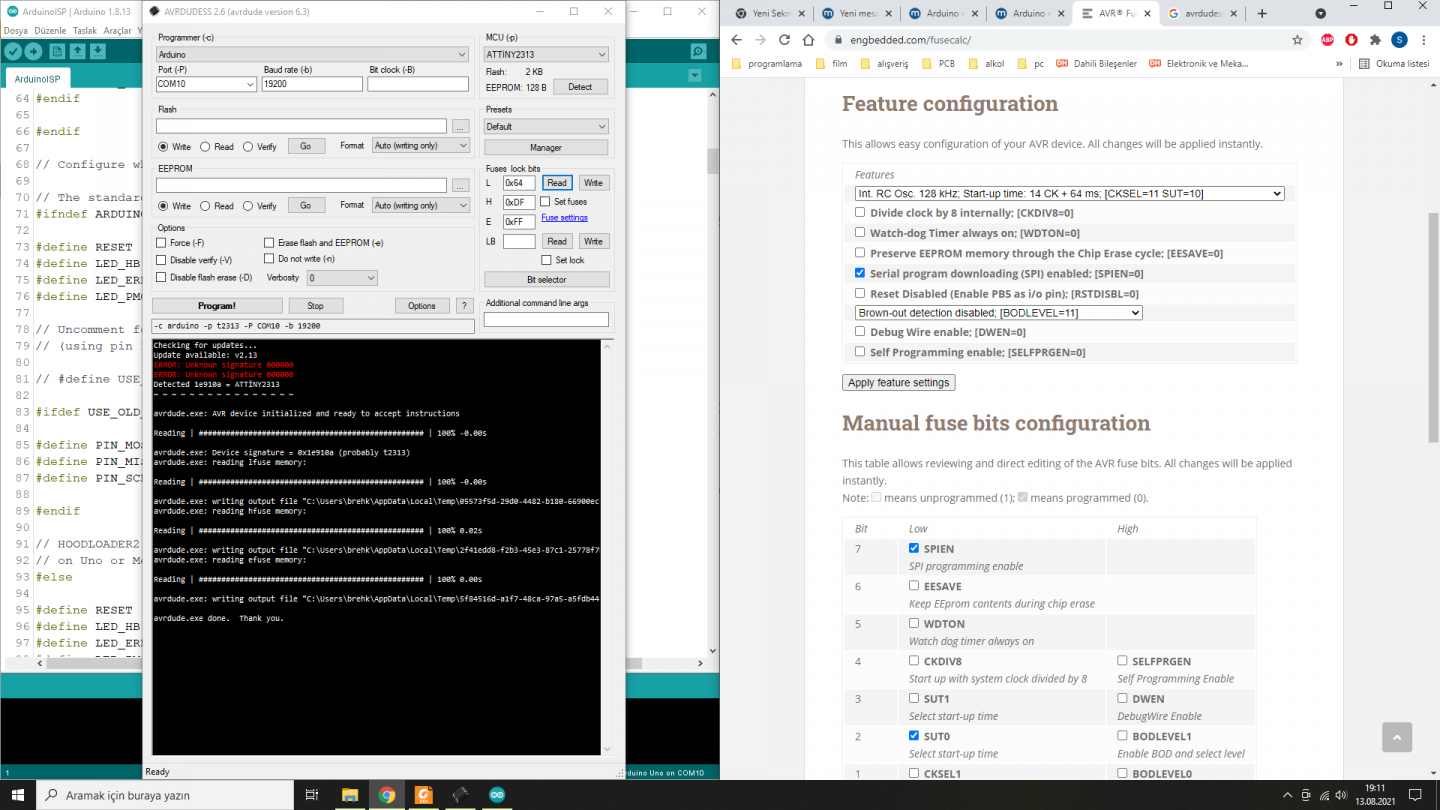

Kolay gele! kristal kullanınca sadece 3 pin serbest kalıyor bu sorun olmayacak mı? frekans ayarlarını "fusebit"leri programlayarak yapabilirsin. millis yerine timerin birine kesme ayarlayıp saniye saydırabiliriz, %1 hata olur aşağı yukarı.
fuse bit ayarları için:
https://www.engbedded.com/fusecalc/
attiny13a 9.6MHZ için fusebits low: 0x7b HIGH: 0xFF oluyor.
GUI avr programlayıcı için avrdudess ekte. 19200 baudrate ayarlayınca arduino as isp kullanarak fusebit'leri de ayarlayabiliyor.

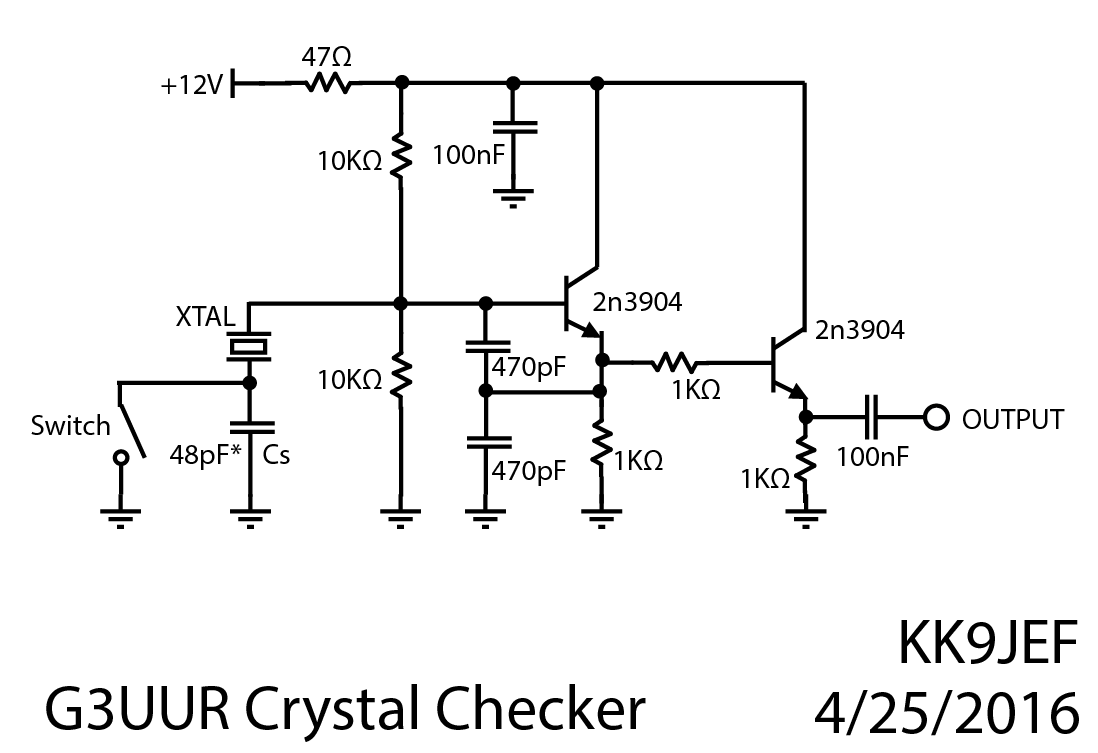

İlk sorum bu kristal osiloskop ile nasıl ölçülür?
Devre üzerinde çalışırken mi, harici olarak mı?
Prob bağlantısı nasıl yapılır. Şaseyi şaseye bağlayıp, canlı ucu kristalin herhangi bir bacağına mı bağlıyoruz?

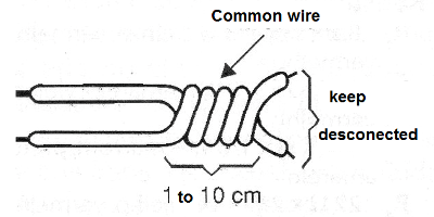

Ben bir ucu şaseye bağlıyorsun fakat diğer ucu kristale değdirdiğinde muhtemelen frekansı değişir ölçüm yapamazsın diye biliyorum. Bunun yerine Gimmick capacitor (hile kapasitörü gibi bir şey) denilen sargı oluşturup onunla ölçüyor diye hatırlıyorum.

Resimdeki gibi 1-10cm mi olması lazım? özel bir değeri var mı? Bir videoda telefon kablosundan 2.4pF yapıyor, emaye kaplı bakır kablodan 6pF yapıyor. Yani belli bir oranı varsa onu tutturmaya çalışayım.
Yemedi.
Tam sarayım bakalım
Bence çok fark etmeyecektir. Sonuçta temas etmeden uygun yakınlığa ulaştırsan da ölçüm yapabilmen lazım. Amaç sinyali bozmadan izlemek. Bir de ben de hobi için uğraştığımdan bu bilgi hafızamda silik. Biraz deneme yanılma ilerlemen ya da daha vakıf birinin yönlendirmesi gerekiyor.

Abi videoda senin işine yaramayacak bilgiler de var ama yine de koymak istedim. Switch ile sanırım burada 48pF lık kondansatörü bypass ederek veya devreye ekleyerek frekanstaki değişim miktarını ölçmek amaçlanıyor. Bu senin için çok da önemli değil. Bu arada oldukça sapacaktır değer genelde çok da üstündeki değere yakın olmuyorlarmış. Yani eğer doğru anladıysam amaç kristalin çalışma frekansını ölçmek ise bu devre işini rahatlıkla görür tak çıkar yapmak için sen de soket koyabilirsin. Kolay gelsin abi
