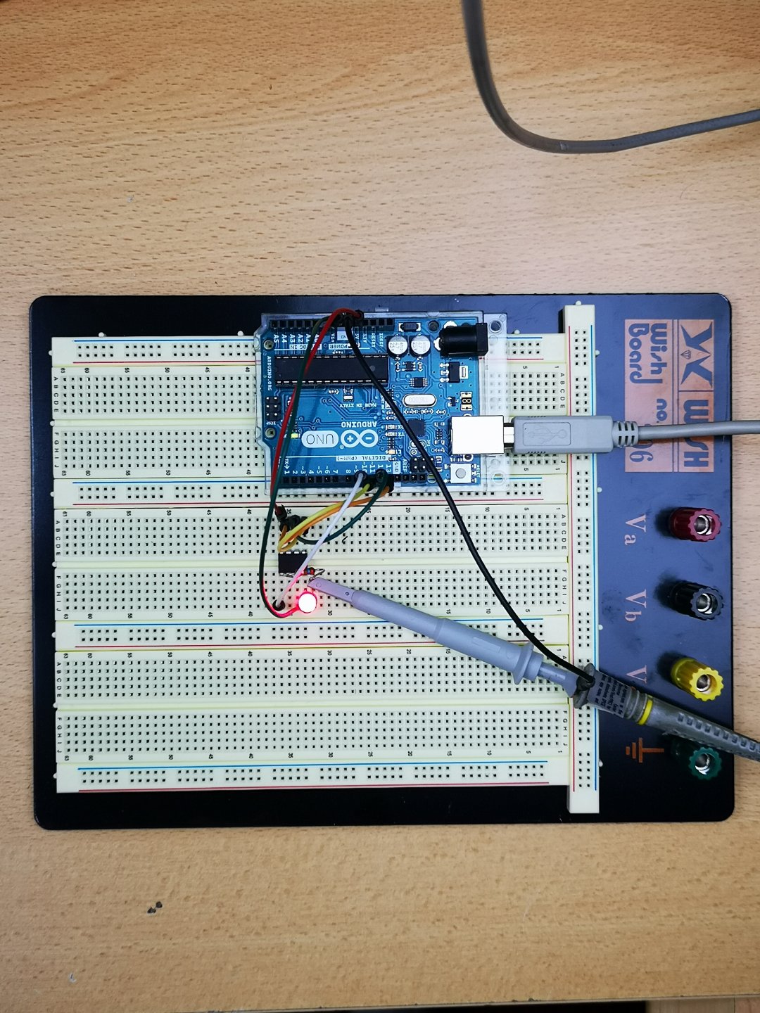

Arduino millis() konusunda yardıma ihtiyacım var.
Sarı olan uno, mavi olan ATtiny.
Değeri 10'ar artırıyorum ama frekans da bir değişiklik olmuyor.
Önceki resimdeki mavi olan 50Hz sinyal telefon adaptöründen geliyormuş.
Söktüm koydum kenara sinyal sıfıra düştü.
Ya bu Attiny'in dahili osilatörü kapalı, bizim açmamız lazım bir şekilde, yada entegreler patates. Üçünde de hiç sinyal yok.
Şükür bir tanesini ayarlamayı başardım.
Bunun için 61 kullanacağım.
Yalnız bunun kare dalga olması gerekmiyor mu?
@Sercan @taydin OSCCAL olayı da olmadı. 3 entegreye de kalibrasyon yaptım, sonra setup void altına osccal değerini girip yükledim entegreye.
Sonuç olarak sanki hiç bir işlem yapmamışım gibi davrandı. 15 dakika da versem 60 dakikada versem maksimum saydığı 14dk 35sn.
Sanırım patates baskı olayıyla karşı karşıyayız. Pinleri aç-kapa olayı güzel çalışıyor ama zamanlama berbat. Zaten osiloskop da görünen pwm'in bir şeye benzememesi de beni işkillendiriyor.
@Gokrtl Osiloskopta görülen şey sadece gürültü. 80mV kadar. Diğer pinlerden veya iç osilatörden geliyor.
O zaman bu entegreden hiç sinyal çıkmıyor. Yada sinyal çıkış bacağı yanlış. En iyisi bacakları tek tek ölçerek sinyal arayayım.
Doğru sinyali bulduğumda 5v civarı kare dalga görmem gerekiyor değil mi?
Evet, 3.3V veya 5V gibi mantıklı bir voltaj olması lazım. İstersen adım adım git. Bir pin seçip 1 konumuna getir, bakalım çıkış veriyor mu.
Eğer o çalışıyorsa Buradaki kodu deneyebilir misin? Arduino fonksiyonları yerine doğrudan registerları kullanarak hardware PWM yapmış: https://blog.podkalicki.com/attiny13-hardware-pwm/
Pinlerin HIGH, LOW olması konusunda bir sıkıntı yok. Çünkü denedim, led yakıp sondürüyor pinler. Sadece osilatör ile ilgili bir sıkıntı var. Onu aşmaya çalışıyorum.
Bu kodu deneyebilmem için içindeki iki tane kütüphaneyi bulmam gerek. Biraz bakınayım, bulursam denerim.
Şimdi bacakları dolandım. Kalibrasyon yapan arkadaş ATtiny entegrenin 7 numaralı pinin den çıkış almış, ben pinleri dolaşırken pwm sinyalini 6 nolu pinde yakaladım.
Şimdi geldik zurnanın zırt dediği yere. Dünkü Frekans eşitlememde 71 sayısını bulmuştum.
Bu günkü bulduğum kare dalga ile tekrar kalibrasyon yaptığımda uno'nun frekansına eşitlemek için yine 71 adım ilerledim.
Ve bu işe yaramıyor. Entegre hep 14:35dk dan ileri gidemiyor.
Resimde görüleceği üzere kare dalga formları birbirine ikiz gibi benzedi.

ATTiny'yi ben de kurdum şimdi breadboard'a. Şuradaki prosedürü takip ettim:
Sonra da aynı sayfadaki blink kodunu aldım, ama setup fonksiyonunda OSCCAL registerine değer yazdım.
void setup() {
  OSCCAL = 0x4c;
 // initialize pin 4 (ATtiny leg 3) as an output.
 pinMode(4, OUTPUT);
void loop() {
 digitalWrite(4, HIGH);   // turn the LED on (HIGH is the voltage level)
 delay(1000);             // wait for a second
 digitalWrite(4, LOW);    // turn the LED off by making the voltage LOW
Sonra da osiloskop ile LED'yi süren çıkış pininde peryot ölçümü yaptım. OSCCAL'de değişik değerler verdiğimde peryodun da olması gereken 2 saniyeden saptığını gördüm. Benim ATTiny13A da 2 saniyeye en yakın değeri veren OSCCAL ayarı 0x4C oldu. Şu anda peryot hatası %0.3
12979 eklentisine bak
Benim uyguladığım adımların pin bağlantılarına kadar aynısı. Burada tek farklı gördüğüm ben osccal değerini int yazdım, sen hex yazmışsın.
Bir de 30dk lık bir led yakar mısın? Bakalım bendeki gibi 15dk da bırakacak mı saymayı.
60 saiyeye kadar delay doğru çalışıyor, ondan daha büyük delay'ler çalışmıyor :)
Çalışmıyor derken, bu entegrelerden zamanlama konusunda ümidi keselim mi diyorsun abi?
Sadece pinleri aç kapa olarak mı kullanılır?
İlginç, delay fonksiyonunun dokümantasyonu unsigned long alıyor diyor, ama gerçekte unsigned int alıyor gibi. Dolayısıyla 65535 den daha büyük olan delay'ler yanlış çalışıyor.
