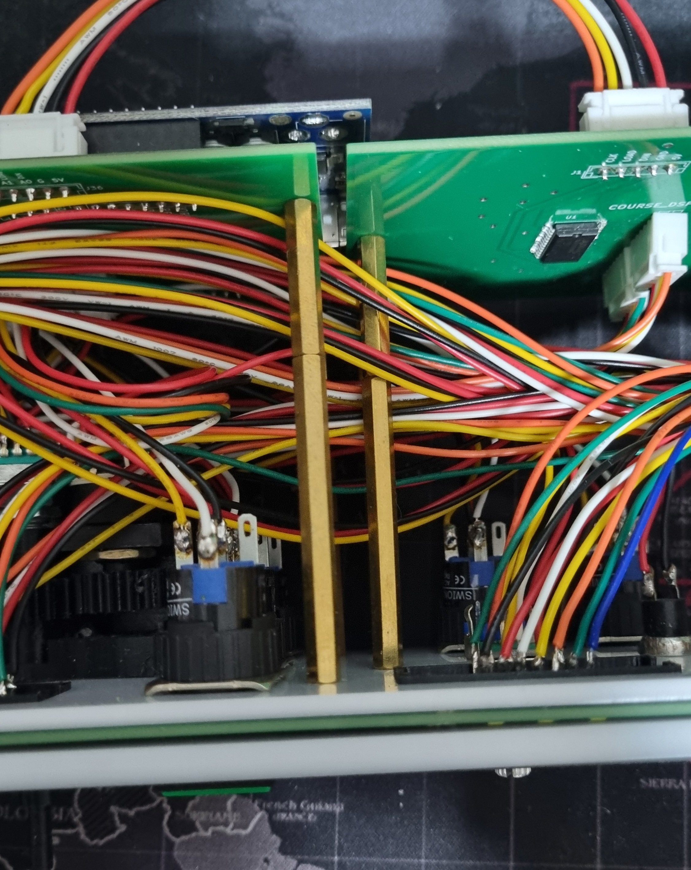

Resimde yeşil ile çizdiğim hatta hiç bir sorun olmamasına rağmen arduino pinini GND ye çekemiyorum.
Şuanda Arduino pininde 5v var. Multimetre ile görüyorum.

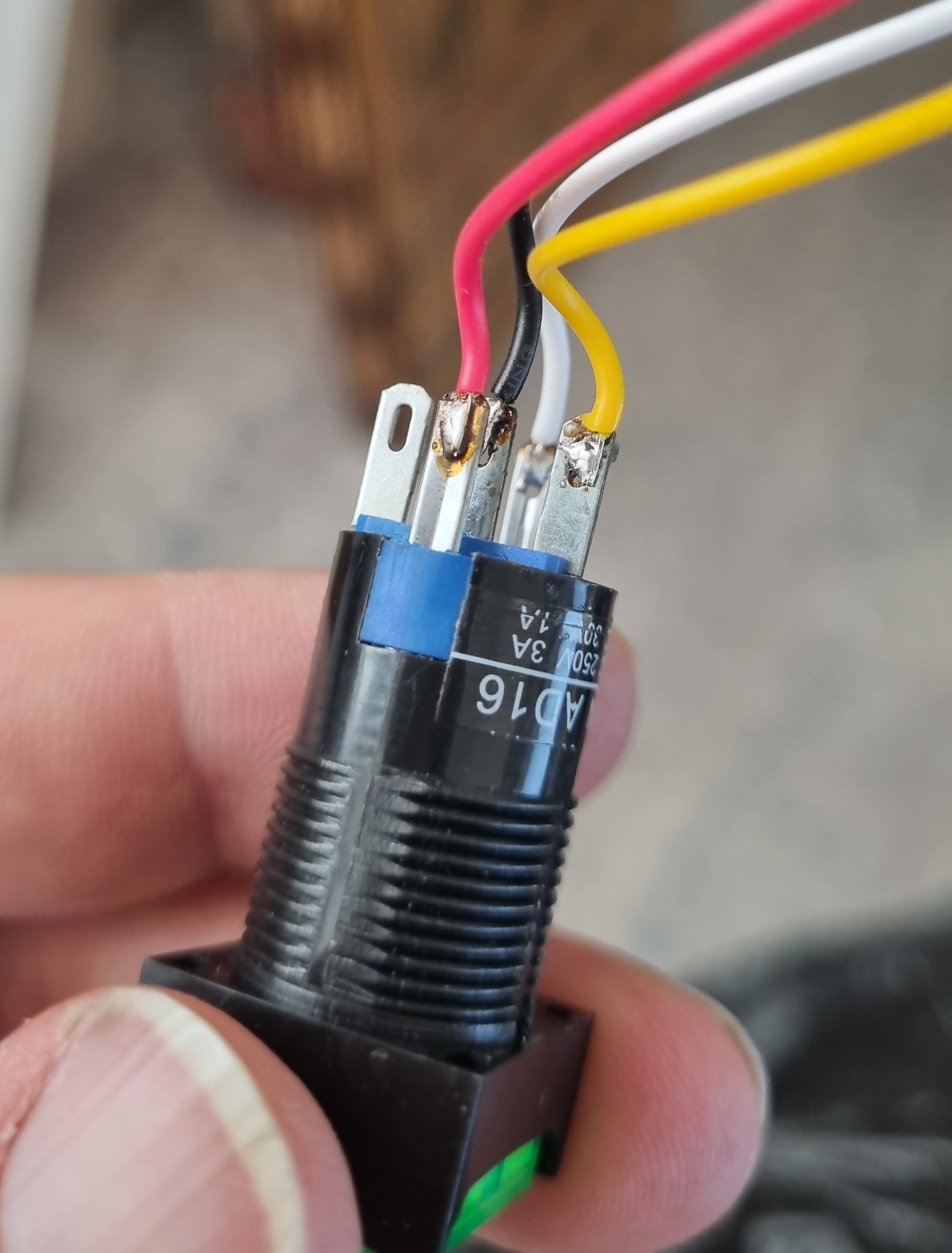

Sol taraftaki butona bastığımda pini GND ye çekiyorum ama multimetre ile ölçtüğümde hala 5V var. Buton mu çalışmıyor diye kısa devre testi yapıyorum 4.5 Ohm a kadar düşüyor multimetrede. Butonun kendi pinleri, arduno pininden sokete kadar olan kısım, yine arduino pininden butona kadar olan kısımlarda her türlü kısa devre testini yaptım. Eğer ki 4.5 Ohm'u sorun olarak görmezsek, her türlü buton çalışıyor diyebiliriz.

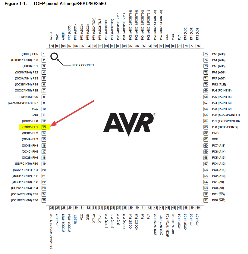

Arduinoyu çok bilmem ama işaretlediğiniz pin aynı zmanda TX2 (uart2 transmit) içinde kullanılabiliyor.
Kodlarınızda veya konfigürasyonunuzda bu uart açık ise aynı pini input olarak kullanamazsınız.
Kodlamaya özel yazılım olduğu için bakamıyorum ama diğer 14-18 arası pinler de uart pinleri ve onları da aynı mantıkla diğer butonlarda kullanıyorum. Onlarda sorun yok. Sadece işaretleiğim pin çalışmıyor. Cihazın aynısından bir tane daha yaptım. Onda sorun yoktu.

Ayrıca şu kontolde hemen yapılabilir. Mekanik / fiziksel bağlantınızı verdiğiniz resme ilave olarak 2560 entegrenin 13. pinine kadar takip ediniz. Kart pininde lehim kısa devre veya soğuk lehim olma ihtimali kontrol edilmiş olur.

Aslında bu kartı bir önceki sistemde kullandım sorun yoktu. Doalyısıyla hala sorun olmadığını düşünüyorum. Ama tabi dediğin gibi çıkarıp detaylı da test etmek lazım. Bu şimdilik son çare. Öncelikli olarak buton ve kablolarını değiştireceğim. 90% ihtimalle sorun buradan çıkacak diye düüşnüyorum. Değiştirince ayrıca sonucu yazacağım.
Sorun muhtemelen yoğun şekilde görünen pasta kalıntıları idi.
Pin lehimlerini eritip kabloları sağlamlığına emin olarak baştan lehimledim ve pasta kalıntılarını temizledim.
Sorun çözüldü. Merak giderilemedi.

Klasik soğuk lehim sorunu. Soğuk lehim ne zaman meydana gelir? Lehimlenecek tel veya terminal yeterince sıcak değil, ve sen havya ile oraya lehim döküyorsun.
Doğrusu, terminali ve teli ısıtacaksın, ve bunlar lehimi eritecek.
Yani havya ucu, terminal ve teli ısıtacak, terminal ve tel de lehimi eritecek.
Eğer bu işlemi tek hamlede yapmak münkün değilse, o zaman terminali önce lehimle kaplarsın (unutma, terminal ısınacak, lehimi terminal eritecek). Sonra da telin ucunu lehim ile kaplarsın. Sonra da teli terminale geçirip havyayı dokundurman yeterli olur.
Şu kabloların arasından lehimi ve havyayı sokarak önce terminali lehimle kapladım. Sonra da kabloyu ve havyayı sokarak ikinci hamlede tel ile lehimi birleştirdim. Bu arada telin ucu da lehim kaplıydı. Kabloyu çekiştirerek terminale tutunduğunu test ettim. Ama demek ki iyi tutturamamışım.
O zaman kabloları da kontrol et. Eğer Çin'den geldiyse, küflenmiş hurda bakır kullanmış olabilirler. O zaman ya çakı ile kazımak veya asitli lehim pastası ile lehimlemek gerekir.
Yok abi kabloların maaşallahı var. İki tane cihaz yaptım. Onlarca kablo kullandım. Birinde mi sorun çıkmaz hiç? Şaşırdım kaldım. Bu kaliteye alışkın değilim.
Ben diyordum ki her şey bittikten sonra sıkıntı çıkaran kablolara bir günümü harcarım. Ama dediğim gibi bir tanesi bile sorun çıkartmadı.
Böyle ucuz butonların lehimlerken bozulabilme durumu var. Büyük ihtimalle çoğu kişi biliyor ama bunlara lehim yaparken anlamsızca bozulabiliyorlar, işte onların bacaklarını tekrar tekrar ısıtıp tekrar çalışabilir hale gelebilme ihtimali var(burada bahsedilen sıcaklıklar bacağın artık etrafındaki plastiği ısıtıp hareket ettiği sıcaklıklar değil. Büyük ihtimalle küçük hareketler yapıyor ama bunu butonun içindd yapıyordur) belki bu olmuştur ama bana da soğuk lehim ihtimali yüksek geldi.
