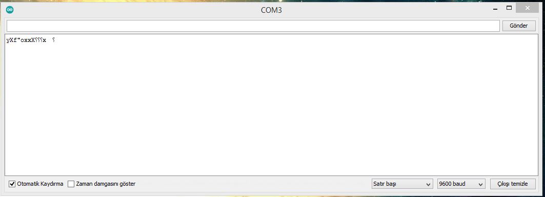

Arkadaşlar ben aurdiuno uno klon kullanıyorum driver ını yükledim fakat seri port ekranında ne yazarsam yazayım değişik semboller çıkıyor
nasıl düzeltebileceğime yardım ederseniz sevinirim

Kaynak kodunu da eklersen daha faydalı cevaplar alabilirsin
@XBBİLAKO foruma hoş geldin.
Doğru baud hızı ile çalıştığından emin olmalısın. Fotoğraftan hızın 9600 görünüyor ama söylendiği gibi kodları paylaşırsan sağlıklı bir cevap verilebilir...

Bu kodu bir yerden mi kopyaladın?
Serial.print(”merhaba ”); satırındaki tırnak işaretlerini şu şekilde günceller misin? Serial.print("merhaba ");
Hatta şu kod daha iyi olur;
void setup() {
 Serial.begin(9600);
void loop() {
  Serial.print("merhaba \n");
  delay(1000);
çalıştı çok sağ olun fakat o tırnak işaretini klavyede nasıl yapaiblirim
En sol üstte "ESC" tuşunun hemen altında é karakteri ile birlikte olur.
