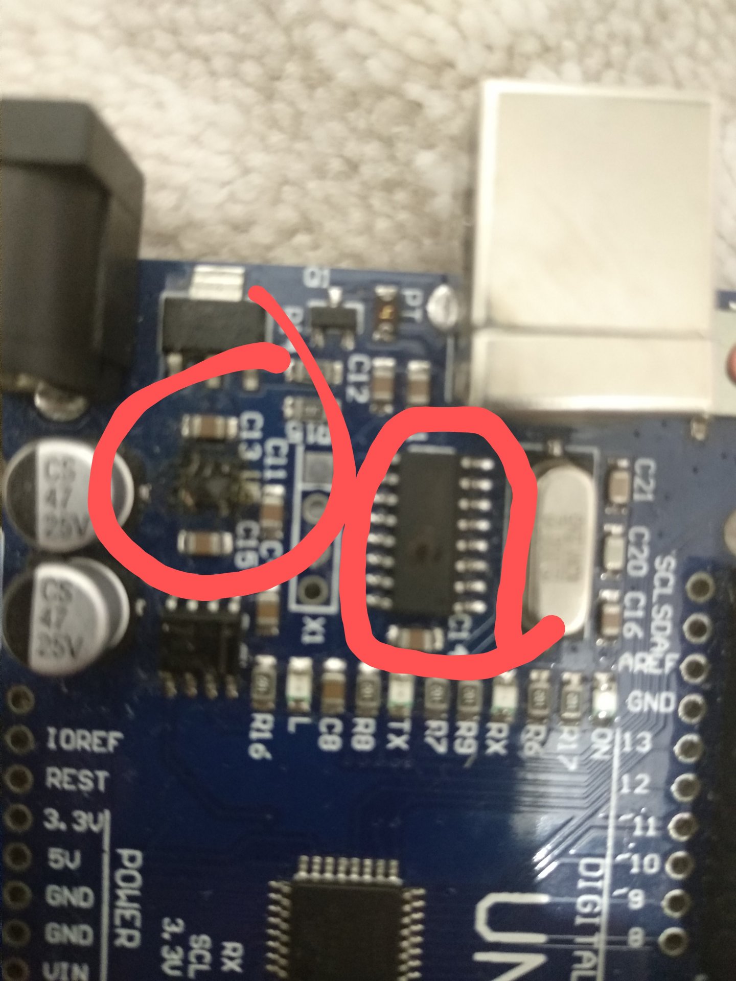

Arduino u5 ve CH340 kompanentlerinde yanık var
KaanBeyy
4 Eylül 2022
18
Bu yüzden bilgisayar görmüyor
Bu yüzden bilgisayar görmüyor 18797 eklentisine bak

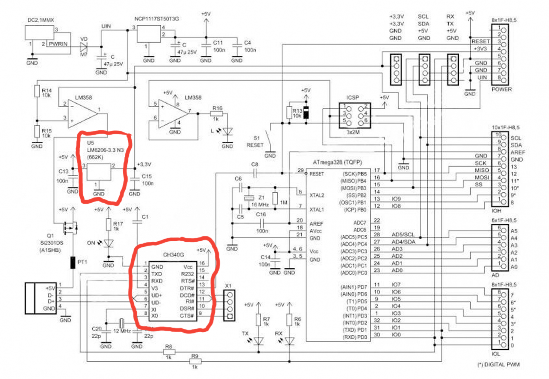

CH340'ı bulması ve değiştirmesi kolay. (lehim yapabiliyorsan tabi.)
U5 dediğin resimde de görebileceğin üzere LM6206-3.3 (3.3v) voltaj regülatörü.
O bölgeyi alkol yada tiner ile iyice temizle. Yollarda tahribat yoksa yenisini alır lehimlersin.
