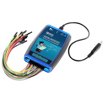

Pwm, i2c vs görmek istiyorsan ucuz yollu bir logic analyzer var onu al bence öncelikle. O alet baya iş yapıyor, analog bir şey gözlemleyemezsin tabi ama aradaki farkı biriktirip akademik fiyattan discovery3 ya da ikinci elden discovery3 bakabilirsin sonrasında, hem yer kaplamaz hem de çok işini görür. Okulda çalışabileceğiniz bir lab yok mu?
