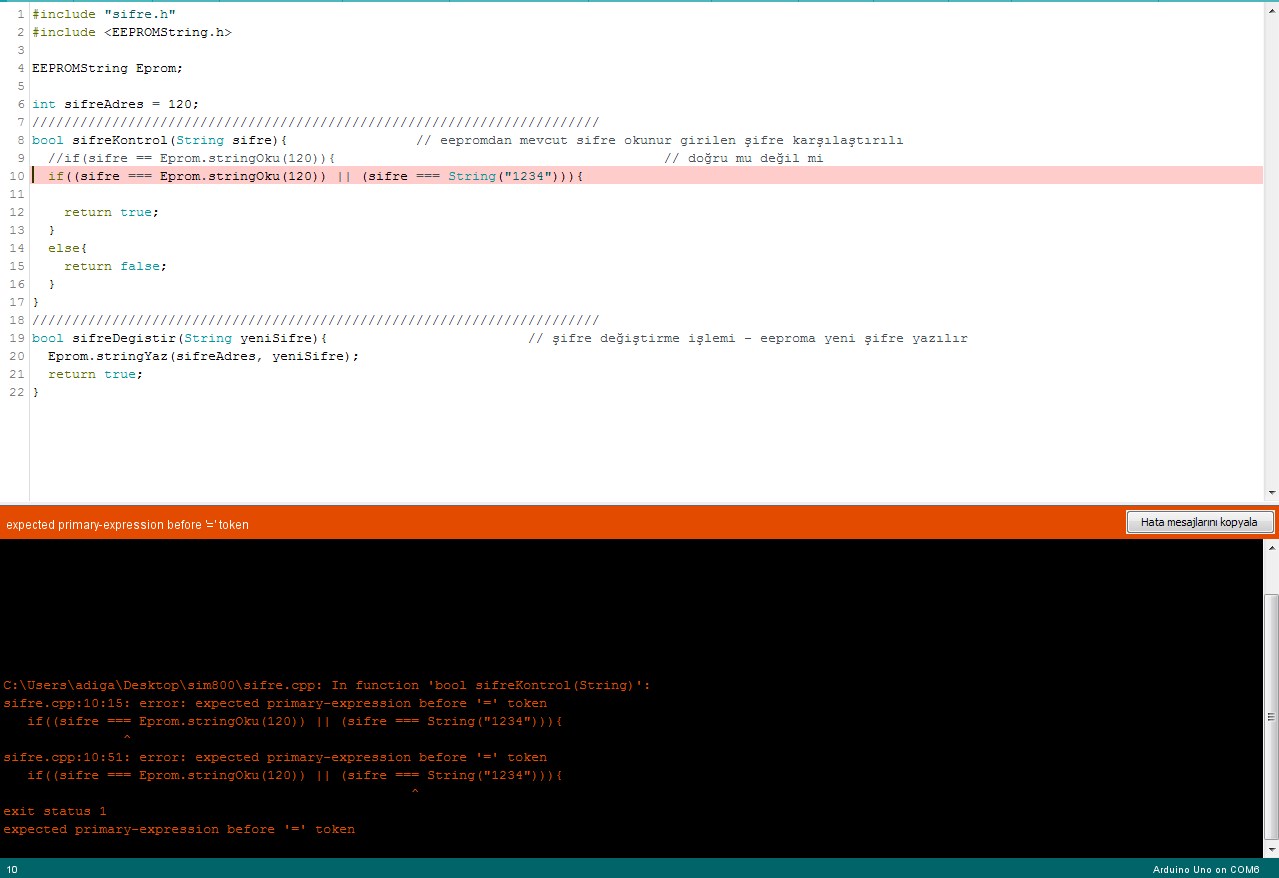

arduino veya komutu
9. satırı etkisiz hale getiriip denermisin
Dogan abi istedigin tam denenmedi
sayfaya include edilen dosyaların kodlarını ve hata veren sayfadaki kodları paylaşman lazım ki incelensin
şifre sayfası:
#include "sifre.h"
#include <EEPROMString.h>
EEPROMString Eprom;
int sifreAdres = 120;
bool sifreKontrol(String sifre){                // eepromdan mevcut sifre okunur girilen şifre karşılaştırılı
  //if(sifre == Eprom.stringOku(120)){                                         // doğru mu değil mi
  if((sifre === Eprom.stringOku(120)) || (sifre === String("1234"))){
    return true;
  else{
    return false;
bool sifreDegistir(String yeniSifre){                         // şifre değiştirme işlemi - eeproma yeni şifre yazılır
  Eprom.stringYaz(sifreAdres, yeniSifre);
  return true;
şifre kontrol fonksiyonunu çağıran :

fonksiyonuna gönderdiğiniz değeri gösteren gelenMesaj içerisindeki veriyi işiniz bitince yani bir sonraki smsDenetle() yi çağırmadan önce temizliyorsunuz değilmi?
Gözünüzden kaçmış olabilir belki, her seferinde içerisinde geçerli şifre olan string değişkeni parametre olarak gönderiyor olabilirsiniz. Paylaştığınız kodlardan ancak bu kadar tahminde bulunabilirim.
Ek not C de string ile işlem yaparken verinin en son karakterinin NULL olması gerekir. Arduino framework bunu nasıl yorumluyor emin değilim. Aktif olarak arduino kullanmıyorum. Bu noktayı gözden kaçırırsanız string karşılaştırmalarında / işlemlerinde problemler ile karşılaşırsınız.
Son bir nokta: sifreKontrol() fonksiyonunu aşağıdaki şekilde değiştirip deneyin. Bu durumda her halükarda şifre hatası almanız gerekir. Eğer almıyorsanız problem kodunuzun başka taraflarında demektir.
return false;
Birde kod eklerken, ekleme penceresindeki dil kısmını General Code değilde C yaparsanız yukarıdaki gibi renkli daha anlaşılır olur.

hocam eepromdaki tek şifre ile zaten yazılım doğru çalışıyor. test etmek için bazen bilerek şifreyi hatalı bazen de doğru giriyorum sorunsuz çalışıyor. sadece 2. bir şifre eklemek istediğimde bu sorunla karşılaşıyorum. şimdi verdiğiniz son kodu deneyecem bakalım ne dönecek.
sorunumu çözemedik fakat herkes elinden geleni yaptı. sizlere çok teşekkür ederim.

bunu denedim hocam. şifreyi doğru girdiğimde doğru cevabı döndü
Bu şekilde denediğinizde doğru cevabının dönmemesi gerekir. Başka bir yerde hatanız var.
Ne yaptığınızı ve konunun tamamına siz hakimsiniz. Biz sadece olayın bize gösterdiğiniz kısmını görebiliyoruz. Bu haliyle farklı bir öneri aklıma gelmiyor.
İlk yazdığın mesaj ve yukarıdaki bilgiye göre, şifreKontrol fonksiyonu aşağıdaki şekilde çalışması gerekir. Aksi takdirde, başka bir hata var.
  return (sifre == Eprom.stringOku(sifreAdres)) || (sifre == "1234");
