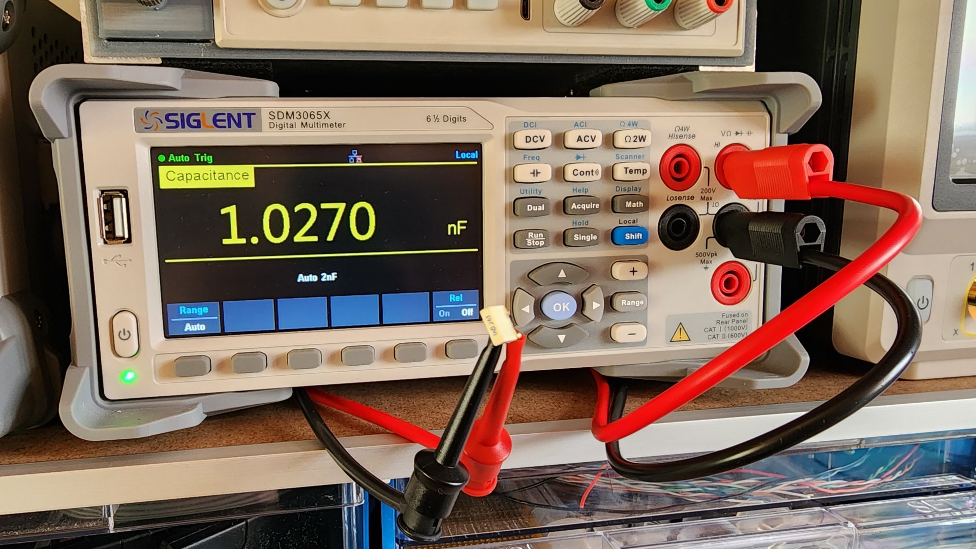

Bu da 1nF bir kapasitörün ölçümü. Yukarıdaki ekran görüntüsünden de anlaşılacağı üzere 0.3 nF'da ölçebilirsin.
22478 eklentisine bak
Kapasitör ölçümünde o kabloyu kullanırsanız kablonun kendi kapasitansı da ölçülmüş oluyor. Özellikle küçük kapasitörlerde hata payı bayağı artıyor.

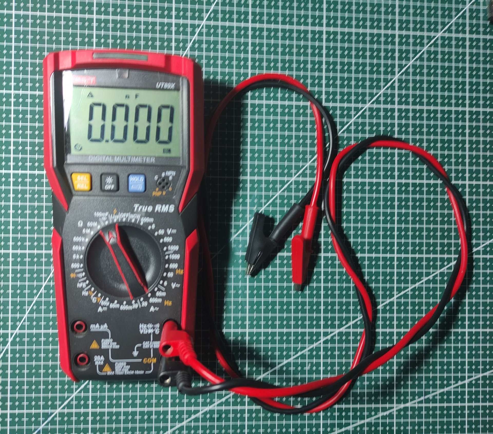

Buradaki ölçümde kullandığım kablo bunun kadar olmasada kısa aslında. Kablo uzunluğu 60 cm. Bunların 5 -10 cm arası kablo uzunluğu olanından yaparsam iş görür sanırım.
nF seviyesindeke ölçümlerde probları twisted pair şekilde dolayıp relatif aldırıyorum ölçümlerde (prob uzunluğu 1m)
Bu da bir yöntem. Ancak relatif ölçüm her zaman çok düzgün sonuç vermeyebiliyor. Çünkü aslında bir RC ağını ölçmüş oluyorsunuz. Kısa ve uzak bir transfer hattı daha iyi olur diye düşünüyorum.
Ayrıca twisted pair kapasitansı azaltan değil arttıran bir şey. Kullanım amacı paraziti (crossing) azaltmak. Öyle ölçecekseniz de kabloları mümkün olduğunca uzak tutmakta fayda var.

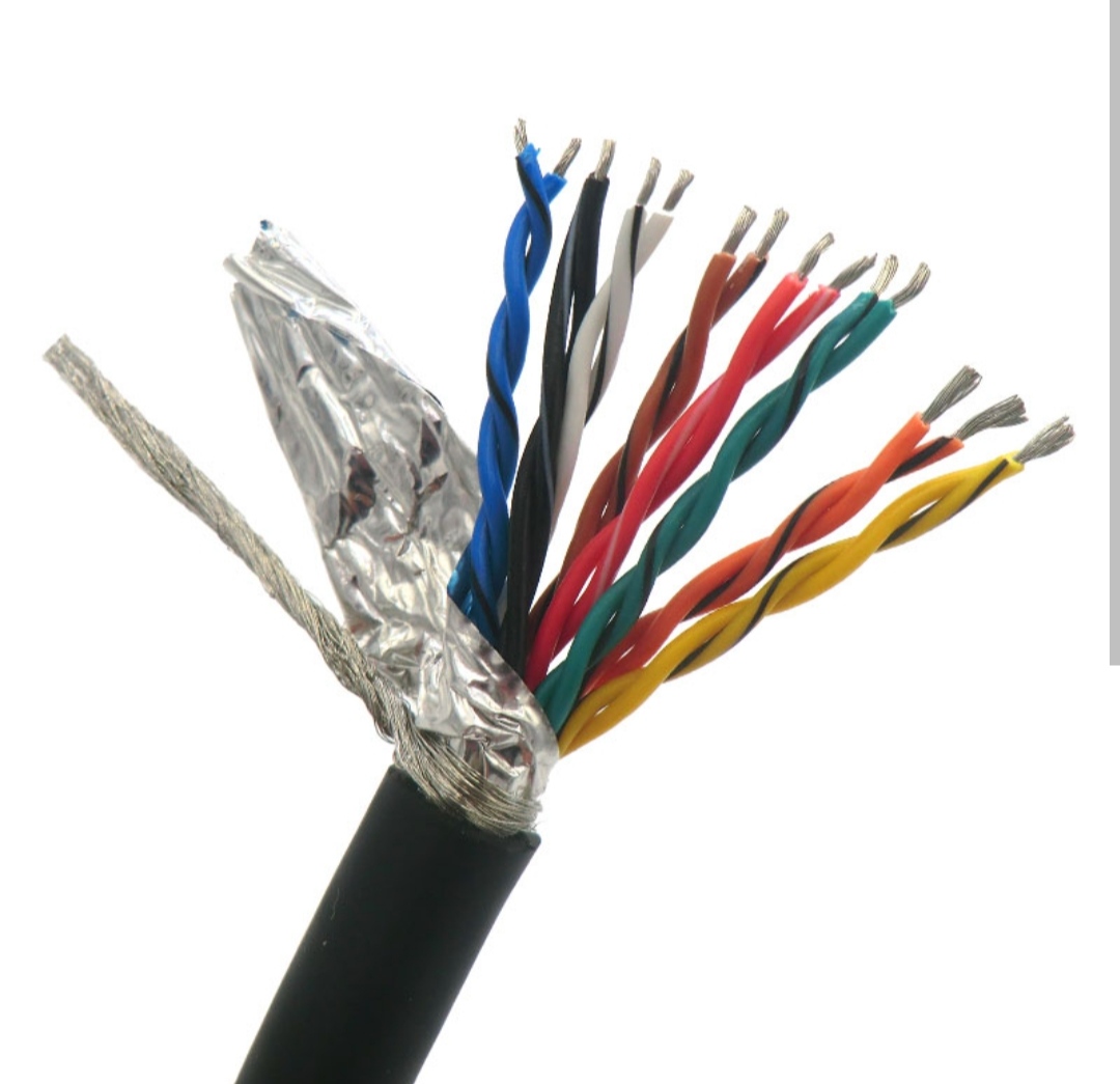

Biraz izah edebilir misiniz?
İletken olan ama birbirine temas etmeyen her malzemenin bir kapasitesi oluyor kabloları olabilecek en yakın şekilde birbirlerine yaklaştırıyoruz twisted pair genelde sinyal ve İnternet kablolarında kullanılan bir metot kablolar birbirlerine dolanmış şeklinde oluyor
İnternet kablosundan bir örnek

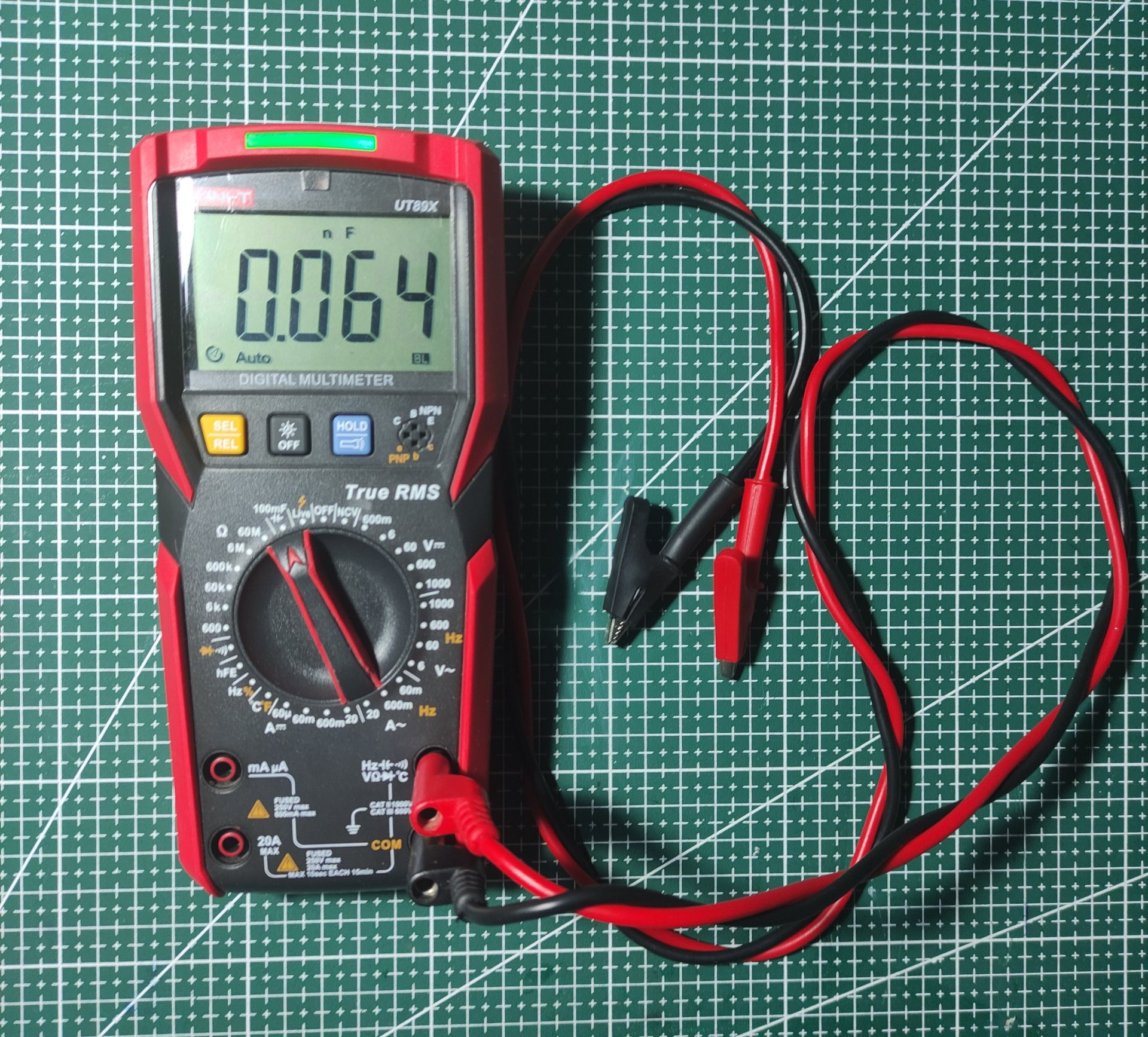

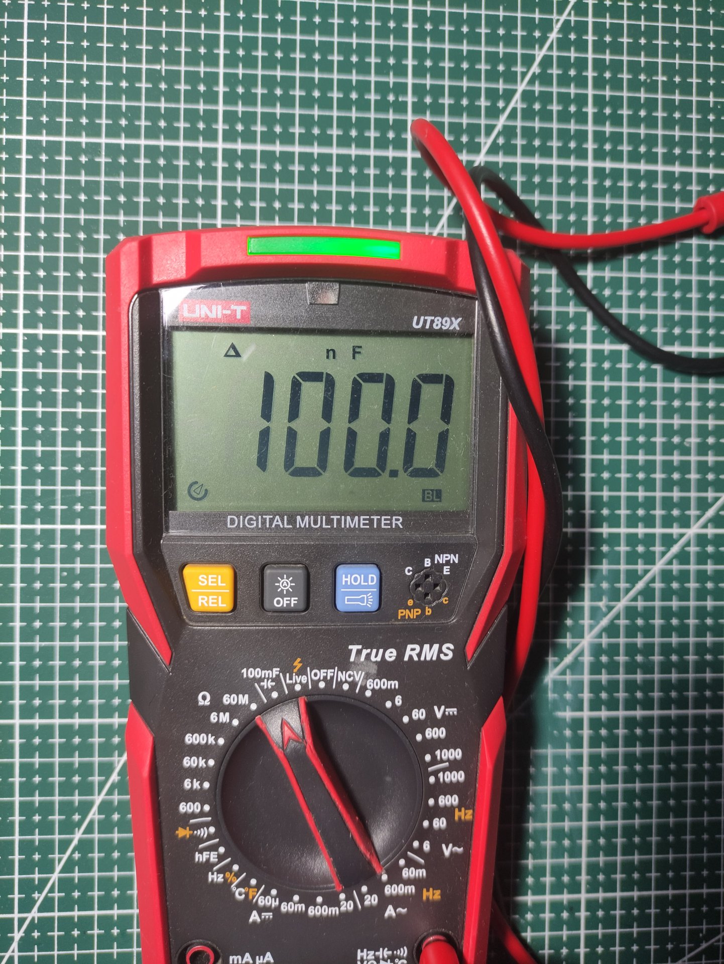

Kabloları bu şekilde doladıktan sonra kondansatörü krokodile takmadan önce relatif aldırıyoruz relafit aldırmak kablonun olan kapasitesini 0 kabul edip ölçümde dahil etmemesini sağlıyor
Bu sayade hem kablo kapasitesi hemde dıştan gelebilecek ölçümü etkileyen faktörlere karşı bir miktar koruma sağlanmış oluyor
Relatif alınmadan önce
Alındıktan sonra
Ve ölçüm

Alındıktan sonra
22497 eklentisine bak
Ve ölçüm
