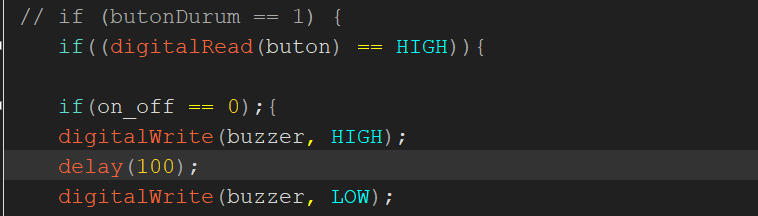

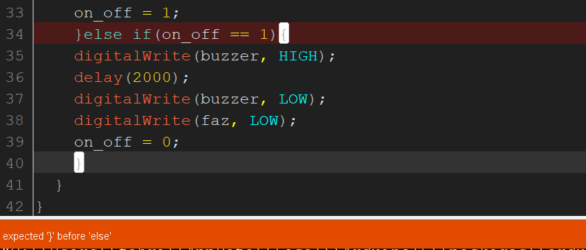

20. satırda if'den sonra bir noktalı virgül konmuş, onun orada olmaması lazım. Bu şekilde program derlese bile hatalı çalışır.
En iyisi önce derleyeyim de sonra atayım :D
