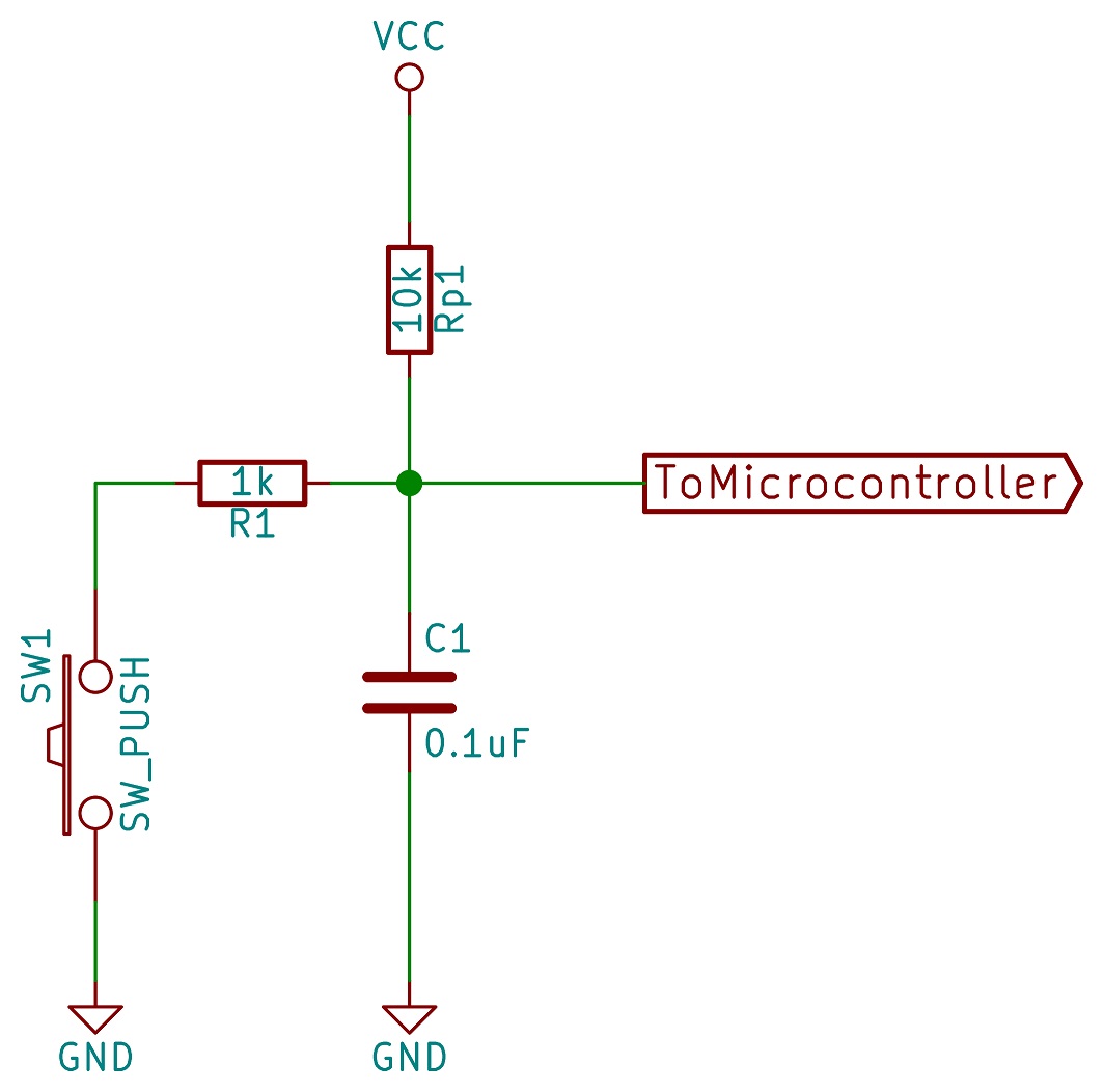

Bunu devre tarafına bir trimpot koyarak da ayarlayabilirz değil mi?
Yazılımla yapınca harici hardware'e gerek yok. Yazılım çözümü, kod doğru çalıştıktan sonra %100 garantilidir. Ama hardware debounce devreleri konusunda tam emin değilim. %100 garantili debounce yapıyorlar mı yapmıyorlar mı? Debounce amaçlı özel entegreler de var, bu da bana sanki diğer devrelerin bazı durumlarda doğru çalışmayabileceği izlenimini veriyor.
Aslında bir hardware debounce devresini kurup üşenmeden 1000 kere butona basacaksın :D Eğer MCU 1000 tane buton basımı sayarsa artık o devreye güvenebilirsin.

Yani devre tarafında trimpot düğmeye basma hassasiyetinin ayar işini üstlenir mi?
Ben de burada neyi anlamaya çalıştığını anlamadım :) Yazılımla debounce'da trimpot koymanın bir faydası olmaz, hiçbir şeyi de ayarlamaz.
Yazılım içinde butona basma süresini misal 50ms ayarlıyoruz ya, ben onun karşılığını donanım kısmında bulmaya çalıştım ama yemedi ellaham :D

Dün yaptığım on-off devresine bu gün kodları yükleyip test etmek istedim ama fişi 220 ye takar takmaz buzzer sürekli ötüyor, led sürekli yanıyor ve çıkışta sürekli aktif. Butona basmama rağmen de hiç tepki vermiyor.
Son şema ve kullandığım kodlar aşağıdadır. Var mı bir fikri olan?

ATTiny bozuk herhalde. Önce tek başına çalıştır onu LED'yi blink ettir.
Abi ilk denemem de çalışmayınca kodu mu yükleyemedim acaba diye blink testi yaptım. Ledi normal yakıp söndürüyor.
O zaman R17 nin sağını ayır sonra da mikroişlemci tarafını test et. Herşey normal çalışıyorsa yüksek voltaj kısmına odaklanabilirsin.
Abi R17 yi ayırmanın nedenini anlamadım.
Yani bu bana nasıl bir avantaj sağlayacak onu anlayamadım. Mevcut durumda mikroişlemcinin tüm pinleri high kalıyormuş gibi görünüyor. R17 yi ayırsam bu durum değişir mi diyorsun?
Bir sistemi bölüm bölüm ayağa kaldırmak lazım. Önce mikroişlemci kısmını full çalışır hale getireceksin. Bunu yaparken yüksek voltaj kısmını ayırıyorsun.
