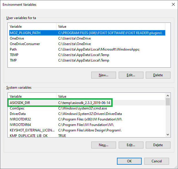

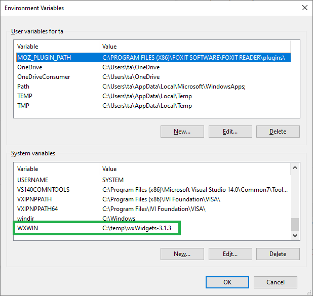

Şimdi bu temp altına koyduğumuz dizinleri birer "system environment variable" veya Türkçesi "sistem ortam değişkeni" olarak tanımlamamız lazım. Benim yaptığım tanımlama şurada:
ASIO SDK için ASIOSDK_DIR ve wxWidgets için de WXWIN değişkenini oluşturuyoruz:
