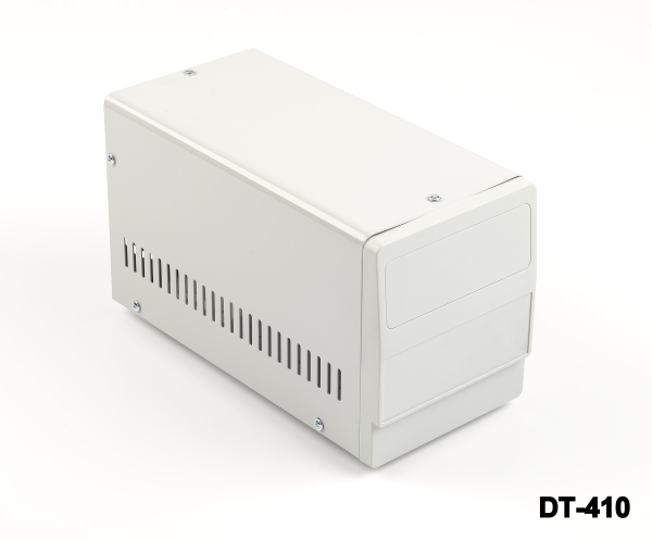

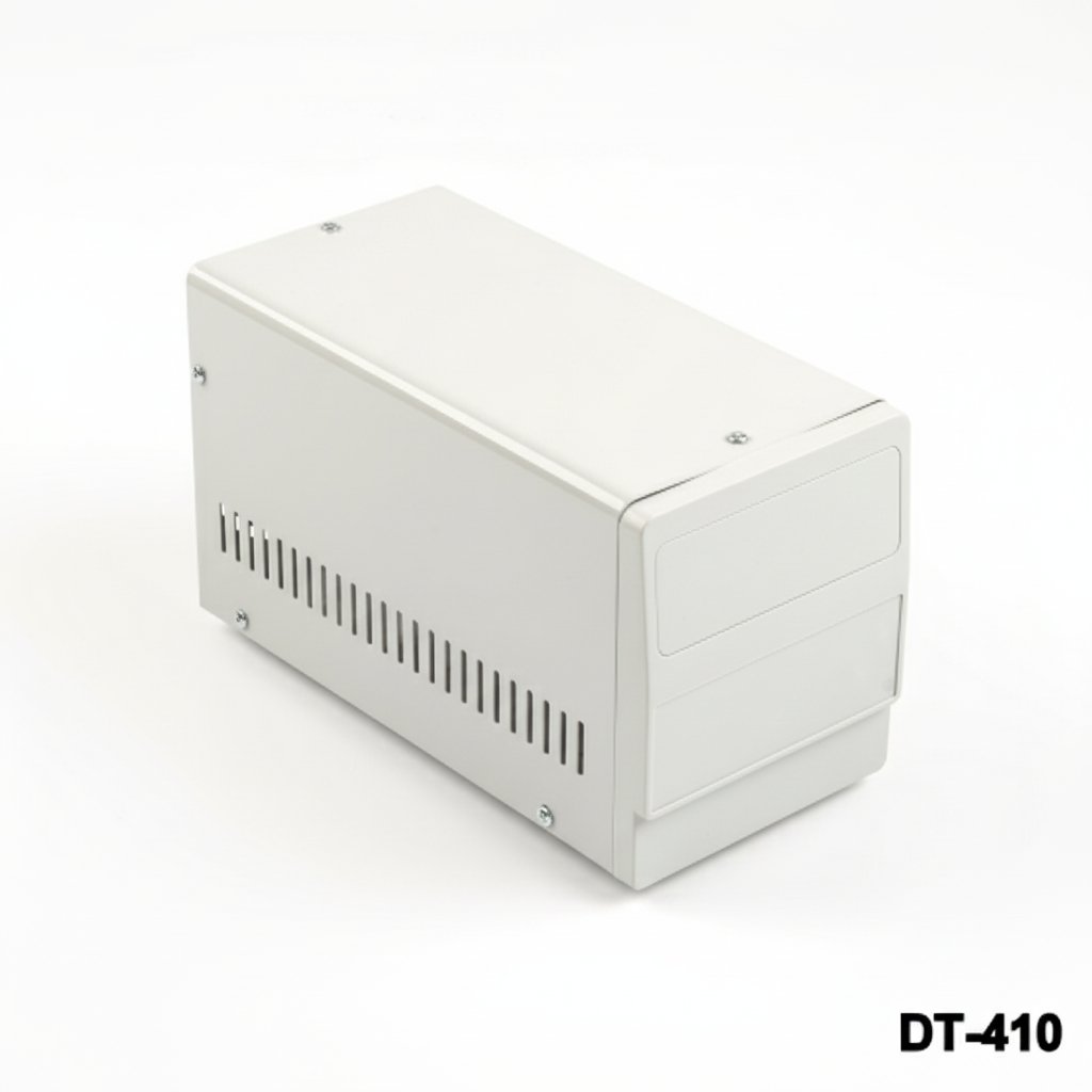

Merhaba, bu kutuya sığar mı?
DT-410​
126 x 258 x 145 Laboratuvar Güç Kaynağı Kutusu​
Merhaba,
DT-410​
Bundan var elimde içine trafo sığmıyor. Ayrıca Güç transistörlerinin soğutucusu 200x80mm olduğu için bu kasanın arkasına sığdıramam.

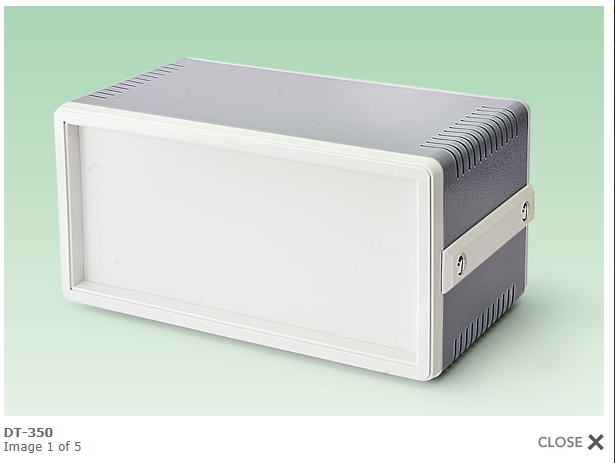

ben derinliği az eni geniş olanları tercih ederdim çünkü masa üstünde karşıma konumlandırdığım için çalışma alanımı daraltıyor. mesela dt 270 yaklaşık 30cm derinliğinde. masa 60 cm olsa sana 30cm kalıyor. iki karıştan daha az.
şunun gibi.
kartı trafonunn yanı dik koysan?
Bu kutuların sadece altında delik var. Diğer taraflarına kendimiz delik açabiliriz ki o da görüntüyü bozar.
Aslında senin önerdiğin kutuya sığdırırım. Ölçülerine baktım şimdi resimde küçük görünüyor. Ama o kutu biraz pahalı :)
