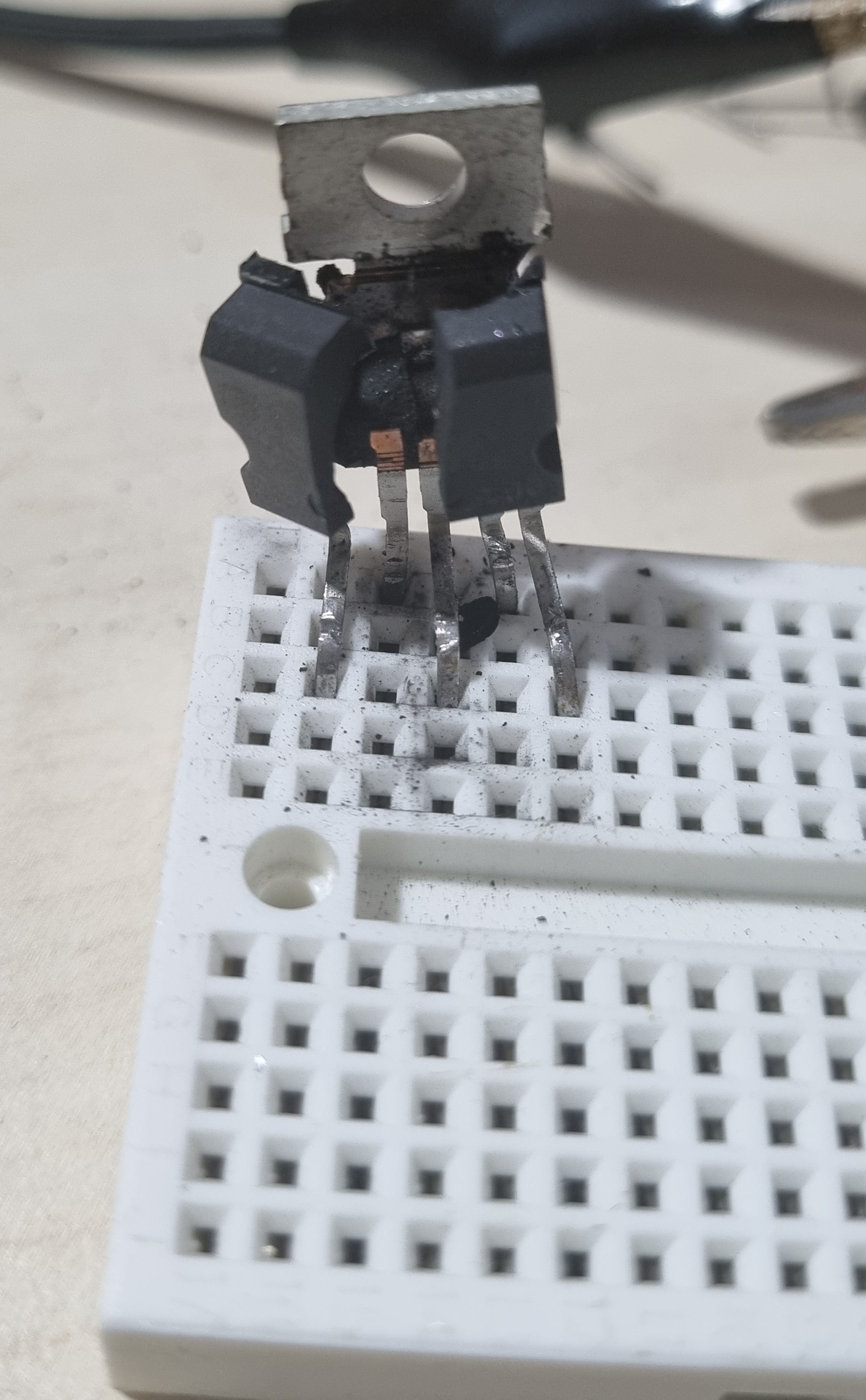

Devreyi breadboarda kurdum. Defalarca kez de kontrol ettim. Attığın şemanın aynısı.
Voltajı verdiğim anda kapatmaya bile fırsat vermeden patladı entegre.
37538 eklentisine bak
Aslında senin kaatil bu breadboard.
Geribesleme direnci devre dışına çıktığı anda sakatlanır.
Ayrıca bu tip entegreler mutlaka bir soğutucuya bağlanmalı.
Yoksa çok kısa sürede duman atar.
Şaka değil 25 watt enerjiyi dışarıya atması gerekiyor yük durumunda.

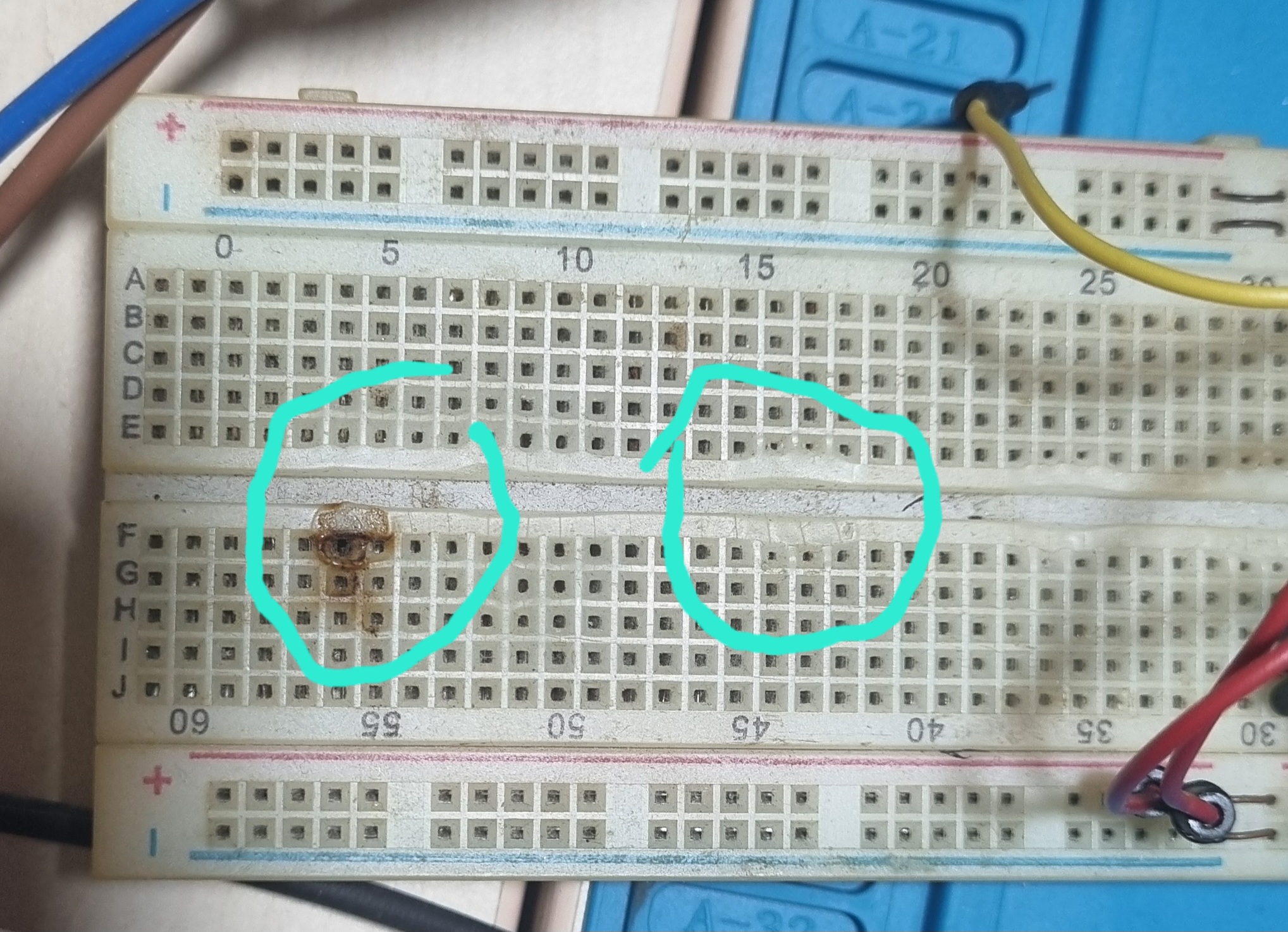

@Gokrtl çekilen akım bir breadboard için fazla gelmiyor mu?
Breadboardın içini hiç açıp bakmadım metaline ama az buçuk tahmin edebiliyorum. Devreyi kurup 1-2 saat yüksek akım çekmediğimiz sürece breadboarda birşey olmaz. Ben üstünde sayısız entegre yaktım. En vahim durumda breadboardın plastiği eriyor sıcaktan.
Resimdeki gibi kanalları küçülüyor. Tam çeyrek watt direnç takılacak sıkılığa erişiyor. :katil2:
Güvenmek pek doğru olmazdı bana kalırsa, devreyi düzgün de kursan breadboard yüzünden sağlam komponentler hasar alabilir, hatayı bulacağım diye kafayı yerdim :D
Breadboard'u sıfır da alsan parçalar arsındaki iletişime güvenemezsin. Ayrıca kıyamayacak kadar değerli bir parçayı bredboarda takmazsın. Eğer bir devre prototipi yapacaksan devreni muadil elemanlardan kurarsın. En son devreyi hayata geçireceğin zaman en kaliteli elemaları kullanırsın.
Bu aslında breadboarda özel bir konuda değil. Ben mesela şuanki devrem ile çalışırken Ucuz 2N3055 kullaıyorum. Tanesi 35tl. Toplamda 8 tane filan yaktım. Ama devre bittiğinde Tanesi 75TL olan kaliteli 2N3055 lerden takacağım.
37641 eklentisine bak
Bu breadboard'un dili olsa da konuşsa :D O deliklerin tıkanma durumu nasıl meydana geldi yav?
Abi opamplar ısınıpta patlamayınca plastik kısımları büzüştürüyor. Bu gün yenisini aldım. Onu emekliye ayırıcam. İlk breadboardım benim o. 4-5 yılı var. Yeter artık. :D
