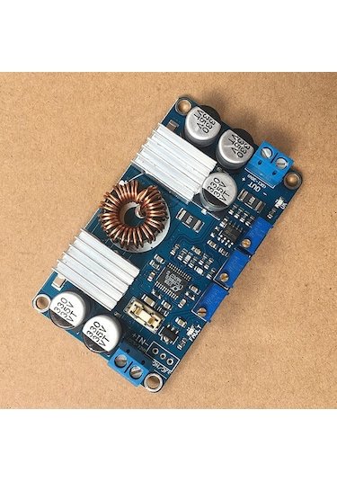

Merhaba arkadaşlar,
Amatör olarak ayarlanabilir bir güç kaynağı yapmaya çalışıyorum. Bu amaçla XL4016 modülünü almıştım ancak sonradan fark ettim ki benim ihtiyaçlarıma tam olarak uymuyor.
İhtiyacım olan özellikler:
  • Voltajı pil şarj edecek kadar düşürebilmesi (örneğin 1.5V)
  • Maksimum 25–30V’a kadar çıkabilmesi
  • En az 10A akım verebilmesi

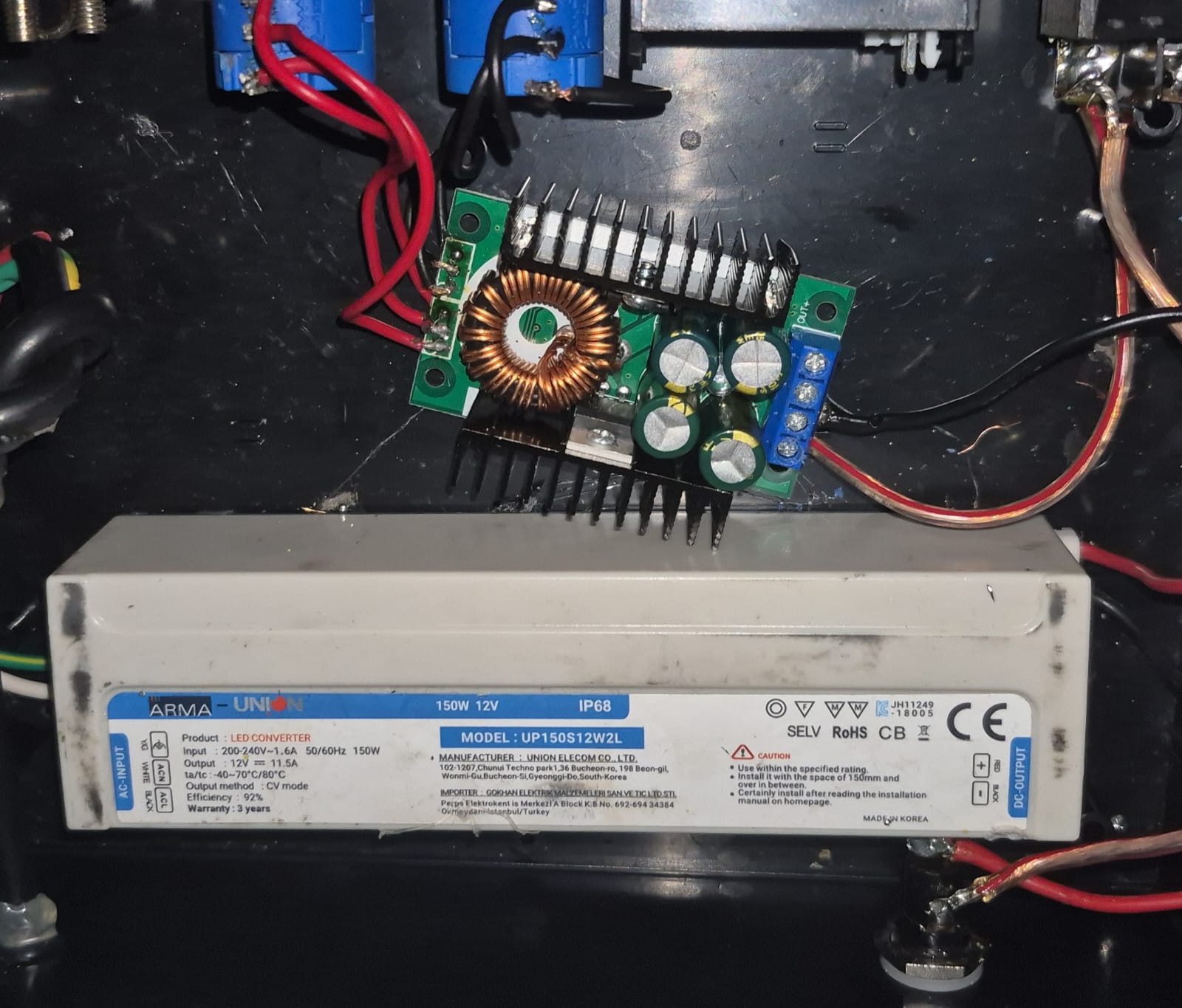

  • Besleme olarak 12V 11.5A’lik bir adaptör kullanacağım (resmini ekledim)
Araştırmalarımda ihtiyacımın boost+buck tipinde bir modül olduğunu gördüm. Fiyatı uygun bir modül buldum fakat 80W değerinde ve bu güç biraz düşük kalacak gibi görünüyor.
Modül Link Tıkla
Sizce ihtiyacımı karşılayacak, uygun fiyatlı ve daha yüksek Watt değerine sahip bir modül önerebilir misiniz?
Teşekkürler.

LTC3780 işinizi görebilir.

SZBK 07 bildiğim daha güçlü bir modül yok. 4016 nın abisi.Yeni hatırladım.
Kendim Güç kaynağında fansız kullanıyorum . Bir inceleyin.

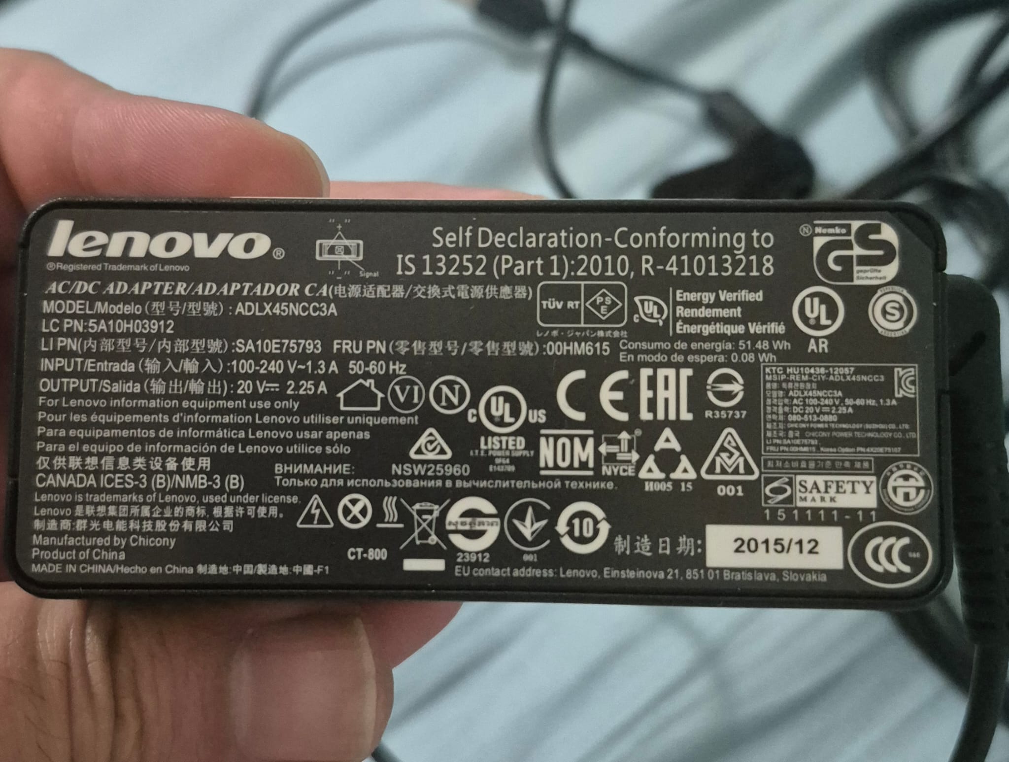

değerli ustalarım bu adaptör işime yararmı 20 volt 2.5A xl4016 yı bunla beslersem 1v 20v arası gidip gelip amper olarakta 10 amper alabilirmiyim.

Şuradaki ürün de düşünülebilir
Tabi burada verilen güç Çin watı, akım da Çin akımı. Sürekli olarak alabileceğin değerler daha az olacaktır.
20v 2,5A adaptör ile çıkışta 1,25v ile 20v arası alırsınız adaptörünüz 2,5 amper olduğu için adaptör gücü kadar çıkış amperi alabilirsiniz 10a çıkış alamazsınız eğer bu adaptör ile buck-boost modül kullanacaksanız 20v 2,5a 50w yapar voltajı yükselttiğinizde 32v çıkış aldınız diyelim 1,56a çıkış alabilirsiniz adaptörden çekebileceğiniz amper belirlidir
Beslemeyi gerilimxakım=güç olarak düşünün. Yani 12v, 10A bir regülatör 120watt güç verir. Siz bu gerilimi 24v'a yükseltirseniz, güç yine aynı kalmak zorundadır (-kayıplar). Dolaysıyla 24 volt'ta 5A akım (120w) alabilirsiniz.
Çıkan güç, giren güçten, çevrim kayıplarından dolayı bir miktar daha az olacaktır.
