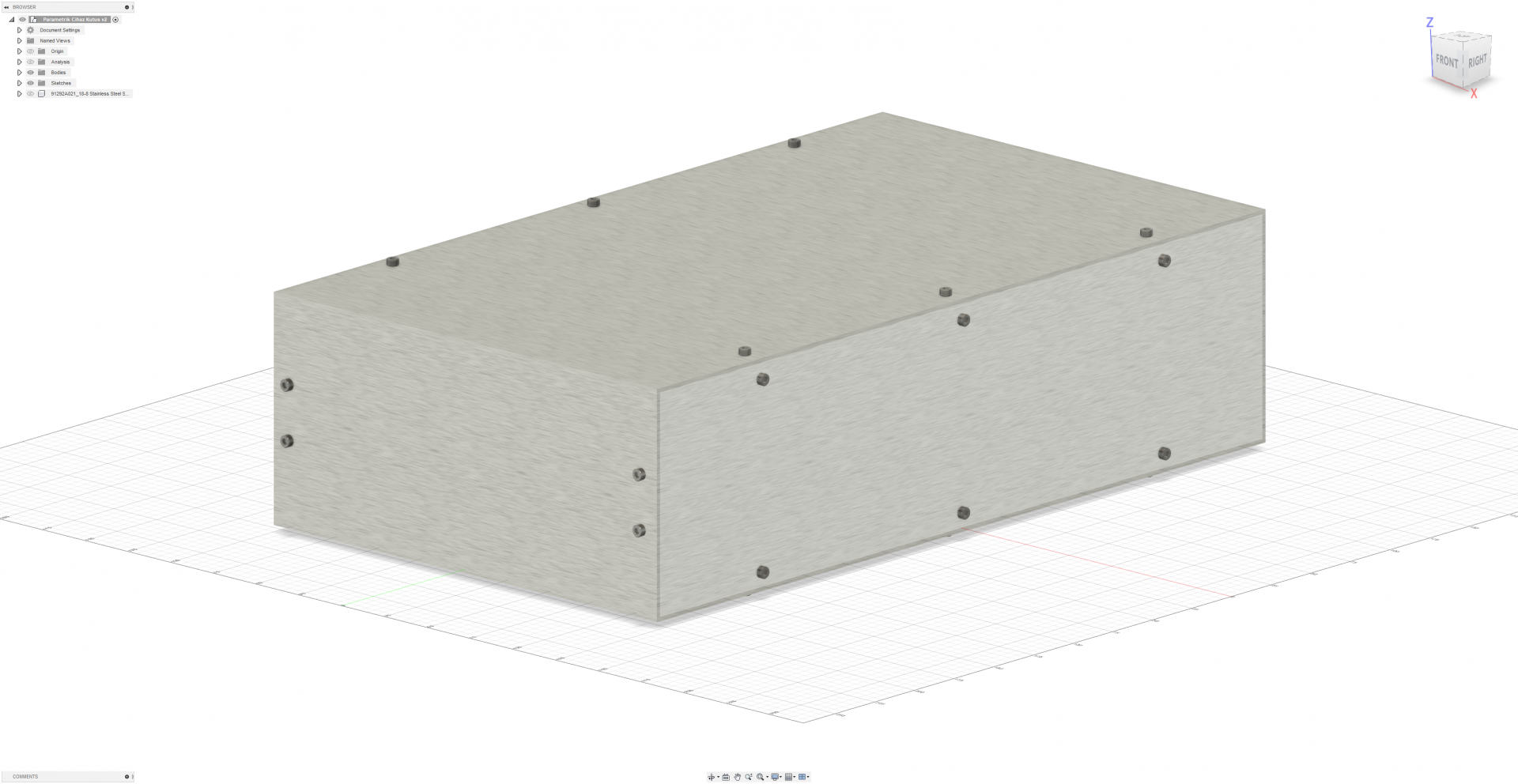

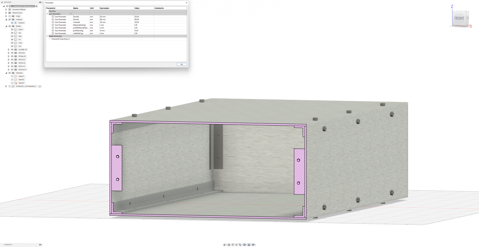

Araştırmaya devam edeceğim. Levhayı bulduğumu varsayarsak aşağıdaki gibi bir çizimi corel de yapıp cnc ile kestirebilirim. Katlanma yerlerine de 0.1mm'lik bir çizik attırırım, bu sayede katlanması kolay ve kusursuz olur. Kulakçıklara da ikişer tane M3 delik açtırırım ve somunlu vidalar ile birleştiririm. Resmi sadece derdimi anlatmak için çizdim. Yoksa katlandığında tam bir kutu olan birşey yapmayacağım.
Taban için kulakçıkları olan dikdörtgen bir levha, kapak olarak da U şeklinde bir levha, arka için de sigortalı bir power supp girişi açılmış bir levha ve en son ön için de 3D yazıcıdan lcd, pot delikleri açılmış bir baskı. Kulağa hoş geliyor maliyet kısmını halledersek :)
Bu arada çizimi 2 mm olarak yazdım ama ben yanak kalınlığı 1.5 mm olan bir alüminyum kullandım. Oldukça sağlam.
