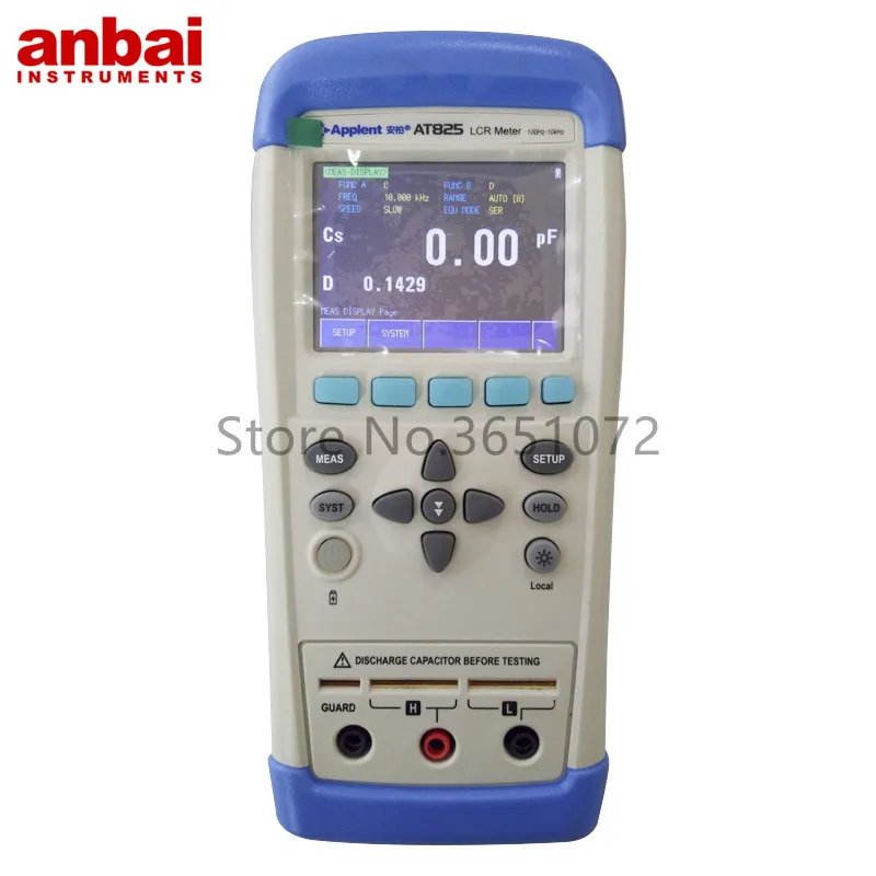

Endüktansın yanında DCR'yide ölçen bir şey lazımLCR metrelerin tamamı endüktans ölçer. Benim bildiğim çoğu DCR de ölçer. Spesifik modelleri belirle onlar üzerinde konuşalım.
ESR ne demek oluyor?L yi olcerken Hz kullanmali, DCR i olcerken Hz isin icinde olmayacak. Ayni anda nasil olcebilir? Anca belki cihaz DCR i once olcup sonra L yi olcer, ikisini birlikte gosterir. Ancak DCR 0 "sifir" Hz de olmali.
Acaba ESR mi demek istediniz?
Equivalent series resistanceESR ne demek oluyor?
ESR'de direnç oluyor o zaman anladığım kadarıylaEquivalent series resistance
Tam bence senin istedigin, LCR deki komponentler belli Hz lerde belli direncler gosterirler. Bunlari olcebilirsin.
Esdeger seri direnc demek evet, bolca kaynak bulabilirsin, biraz incelemek fayda saglayacaktir size.ESR'de direnç oluyor o zaman anladığım kadarıyla
Peki ESR ile DCR'nin değerleri aynı çıkar mı yoksa farklı mı birbirinden?Esdeger seri direnc demek evet, bolca kaynak bulabilirsin, biraz incelemek fayda saglayacaktir size.
Kesinlikle farkli, cogu kondansator yuksek Hz lerde , ornegin 1Mhz de 0.1 Ohm civari gosterir. Halbuki bu bir kondansator. Multimetre ile direnc modda yaklassaniz yuksek MegaOhm gorebilirsiniz, Ya da OL yazar bazi multimetrelerde, acik devre gibi. DCR, multimetre ile direnc olcmek gibi dusunulebilr.Peki ESR ile DCR'nin değerleri aynı çıkar mı yoksa farklı mı birbirinden?
Peki önce DCR'yi ölçen daha sonra endüktans ölçen bir lcr metre var mı? Yoksa elde yapılabilir mi?Kesinlikle farkli, cogu kondansator yuksek Hz lerde , ornegin 1Mhz de 0.1 Ohm civari gosterir. Halbuki bu bir kondansator. Multimetre ile direnc modda yaklassaniz yuksek MegaOhm gorebilirsiniz, Ya da OL yazar bazi multimetrelerde, acik devre gibi. DCR, multimetre ile direnc olcmek gibi dusunulebilr.
LCR yi Mutimetreden ayiran en onemli fark zaten, olcumleri Hz vererek yapar.
LCR metreler icerisinde , Her uc komponent u da olcebilirler, yaninda da DCR olcer var mi diye bakabilirsiniz. Ancak ben ayni anda olcup gostereni gormedim. Once birini, sonra birini olcebilirsiniz.Peki önce DCR'yi ölçen daha sonra endüktans ölçen bir lcr metre var mı? Yoksa elde yapılabilir mi?
Hmm anladım. Teşekkürler.LCR metreler icerisinde , Her uc komponent u da olcebilirler, yaninda da DCR olcer var mi diye bakabilirsiniz. Ancak ben ayni anda olcup gostereni gormedim. Once birini, sonra birini olcebilirsiniz.
