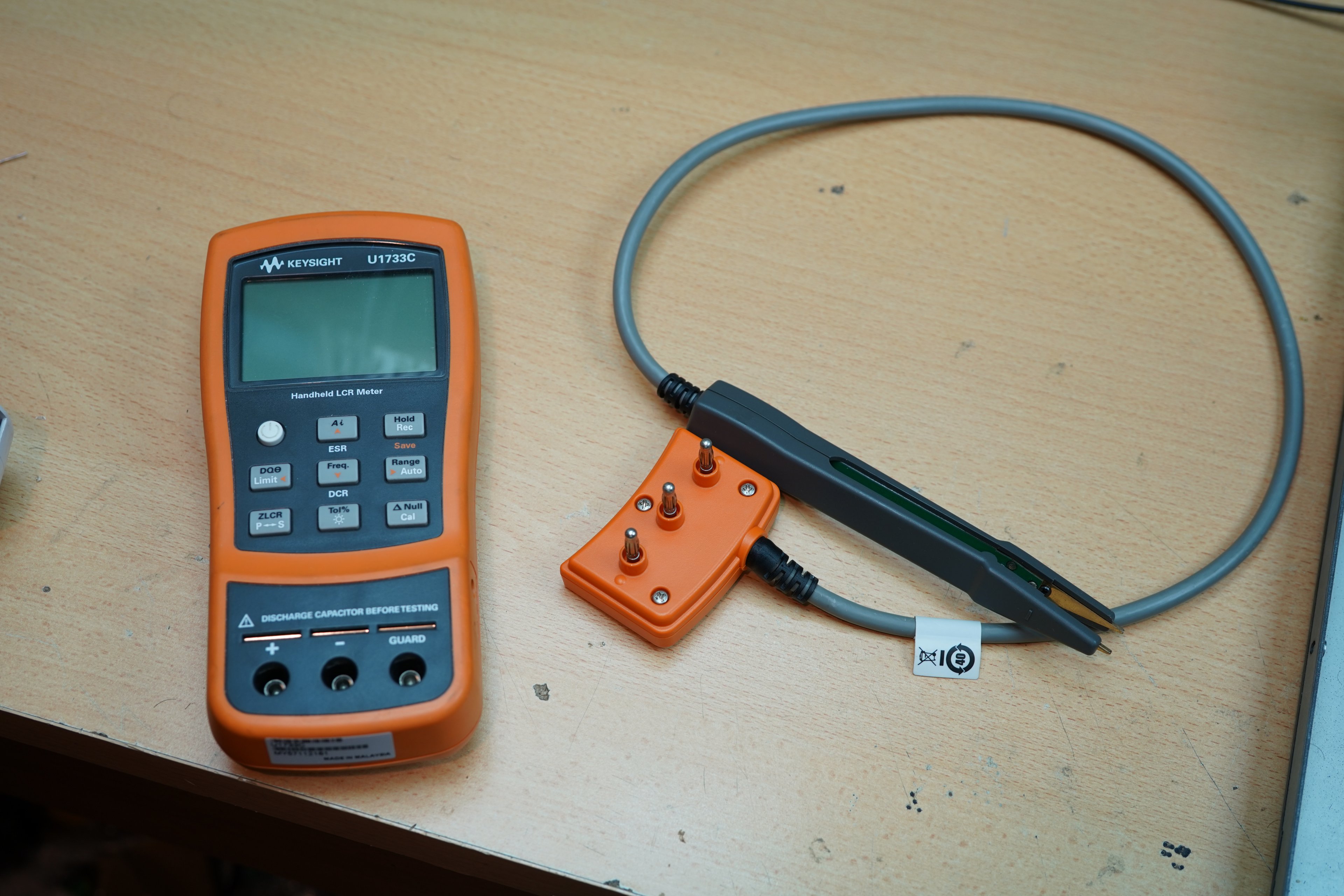

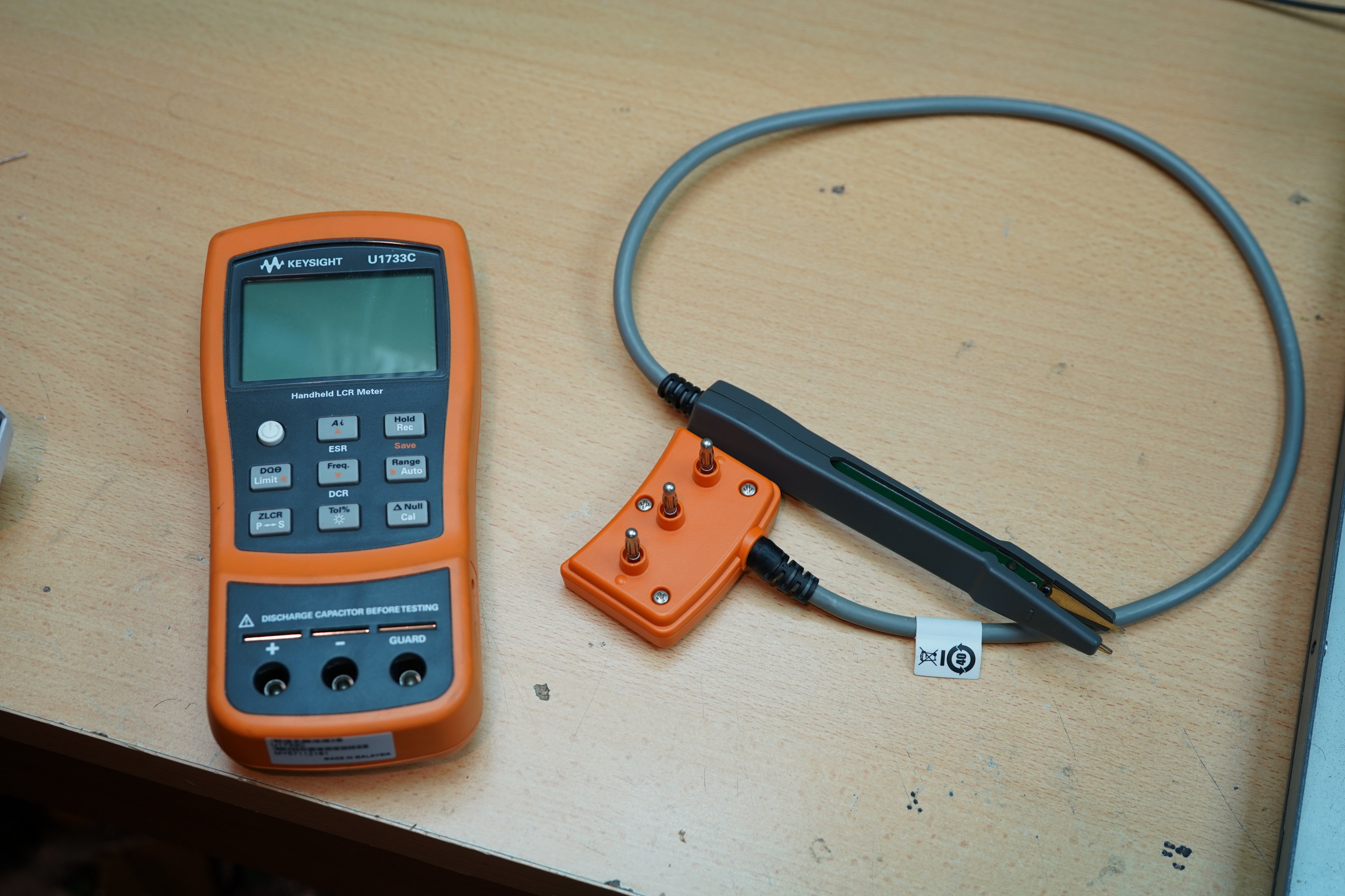

Üstat soket ve plaketler çift yönlü. Guard dahil 5 bağlantı var o 3 delikli sokette.Birçok el tipi cihazda da guya kelvin olan kablolar ve cımbızlar buluyor. Ama bu bana mantık yapmıyor çünkü 3 tane bağlantı yeri var. Kelvin dediğin 4 tane bağlantıdır. 3 lü kelvin mi olur yav?
28167 eklentisine bak
Aşağıdaki videoda görüleceği üzere LCR metrenin girişinde bir aparat bağlı. Bu aparat sayesinde kablo ile uğraşmaktan kurtulmak mümkün görünüyor. Acaba bu ne diye geçiyordur?

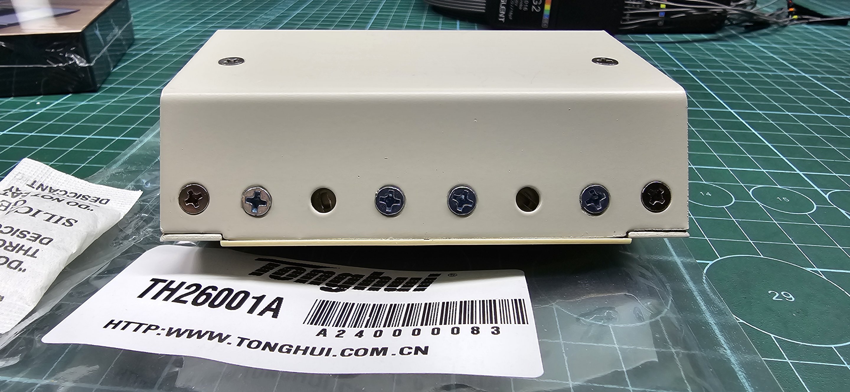

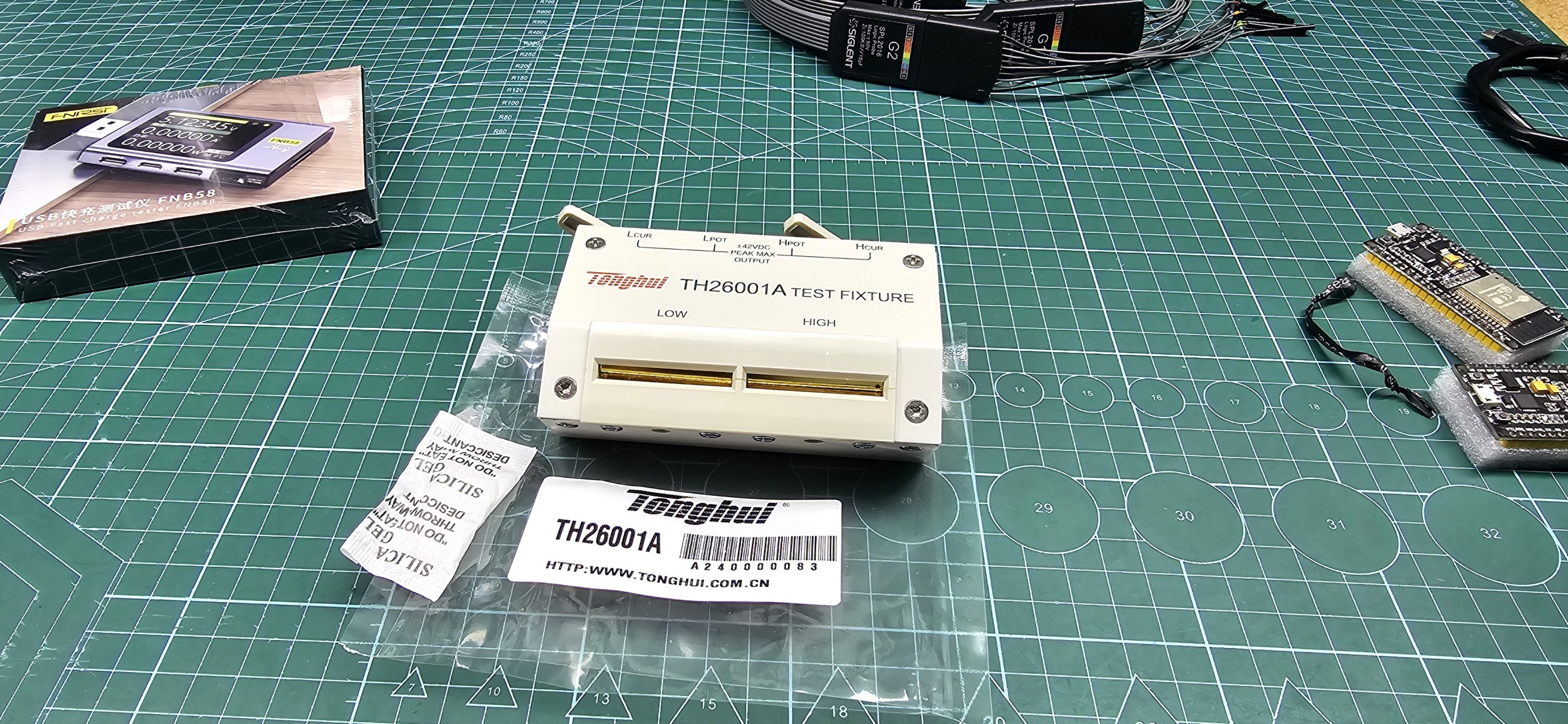

Duyduğuma göre Tonghui cihazları Keysight markası ile de satılıyormuş. Bende denk gelmişken aşağıdaki Tonghui TH26001A modelinin siparişini verdim.
Tonghui TH26001A TH26011CS TH26048A TH260045-1 TH260298 01 4-Terminal Test Leuchte für LCR Brücke Kapazität Induktivität Tester - AliExpress 1420
Smarter Shopping, Better Living! Aliexpress.comtr.aliexpress.com
Guofeng'de aynı model numarası ile fakat marka etiketi olmadan sitesine koymuş. Sanıyorum hepsi birbirinin aynısı.

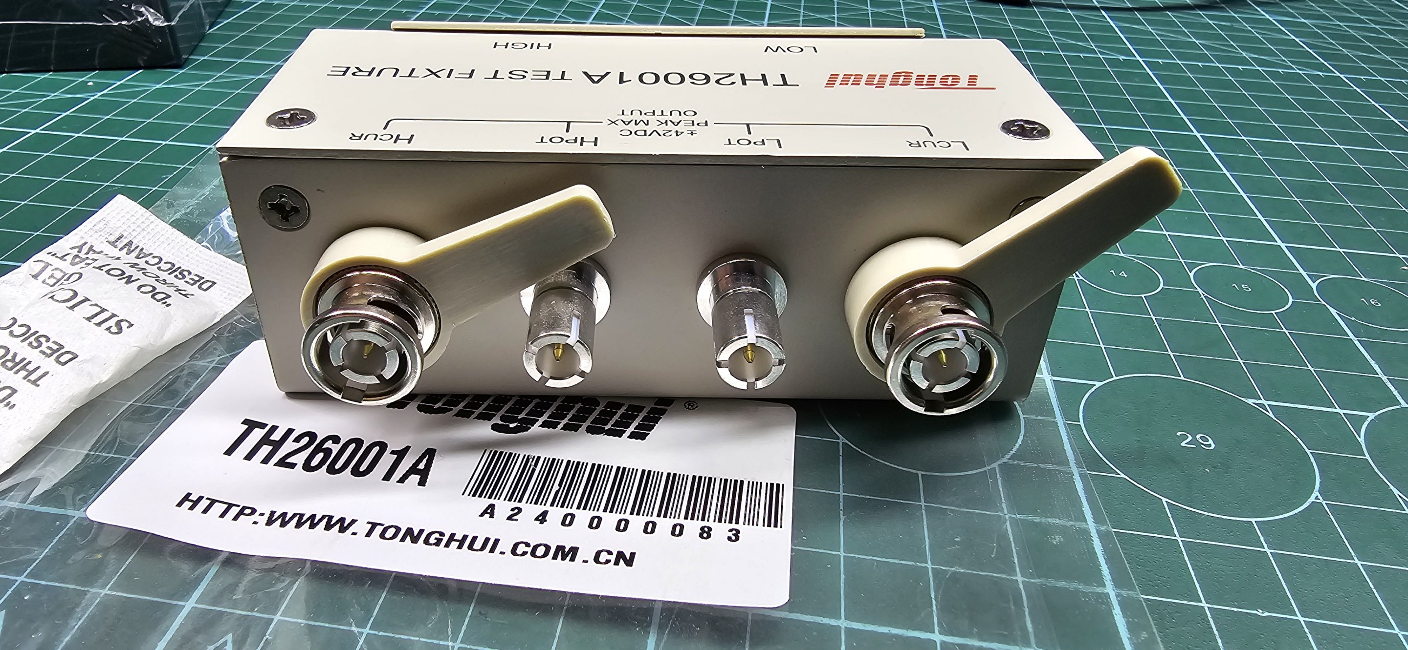

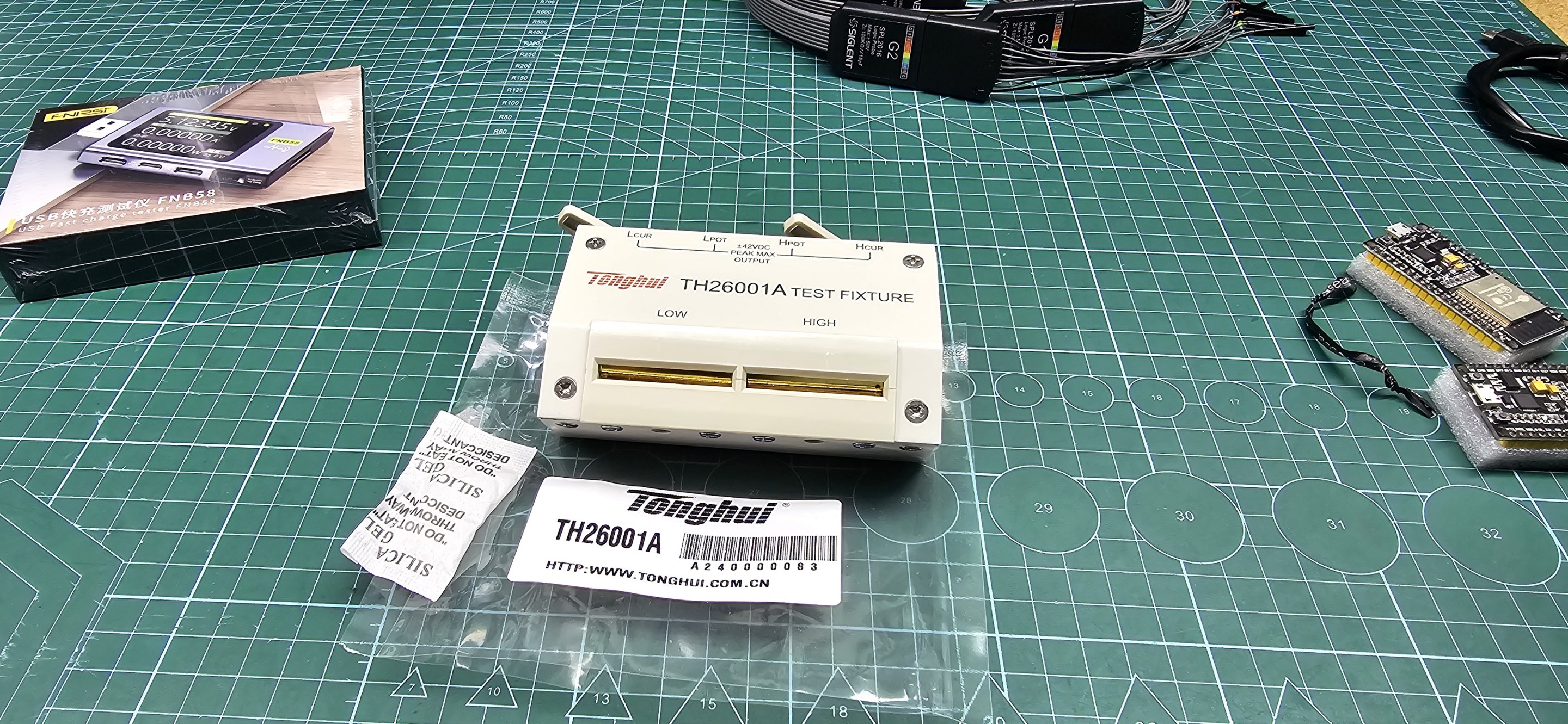

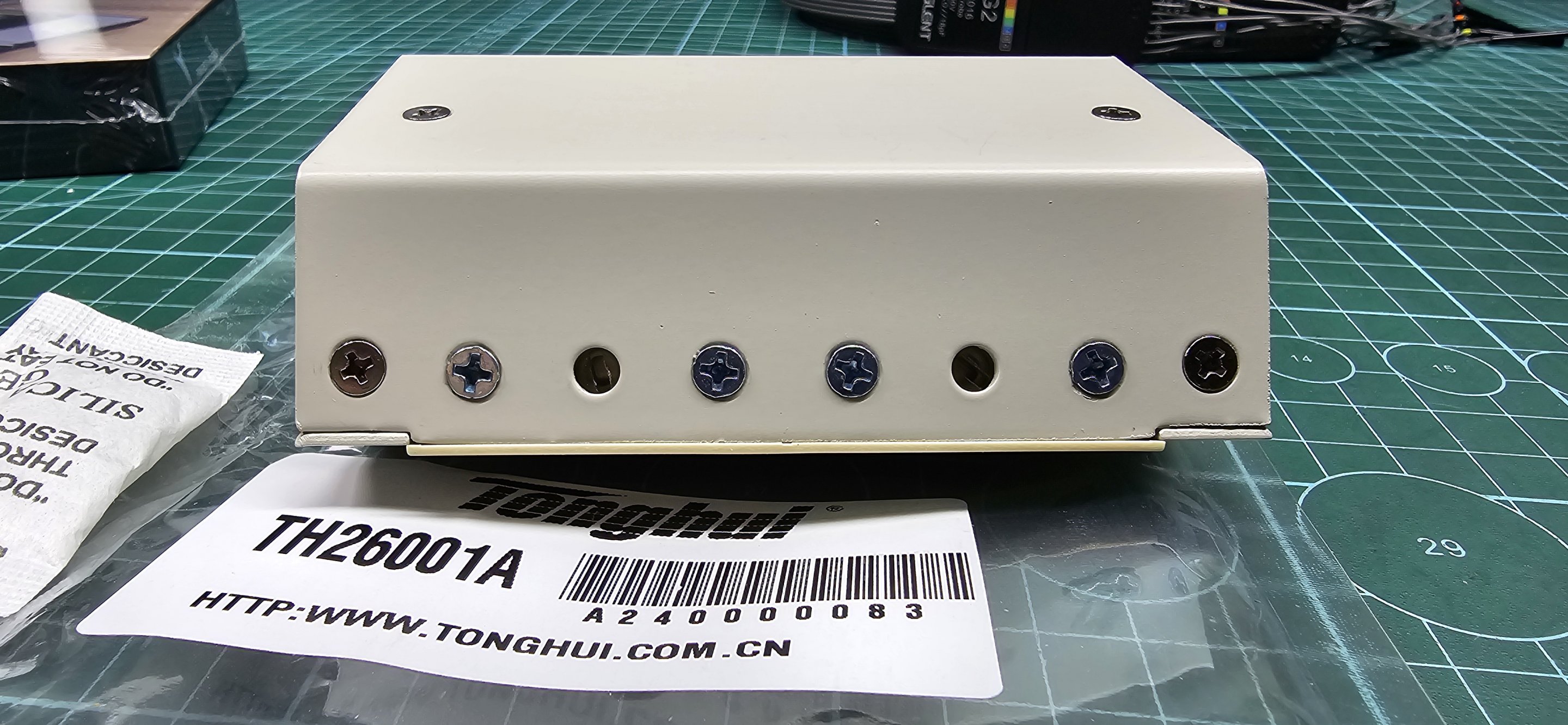

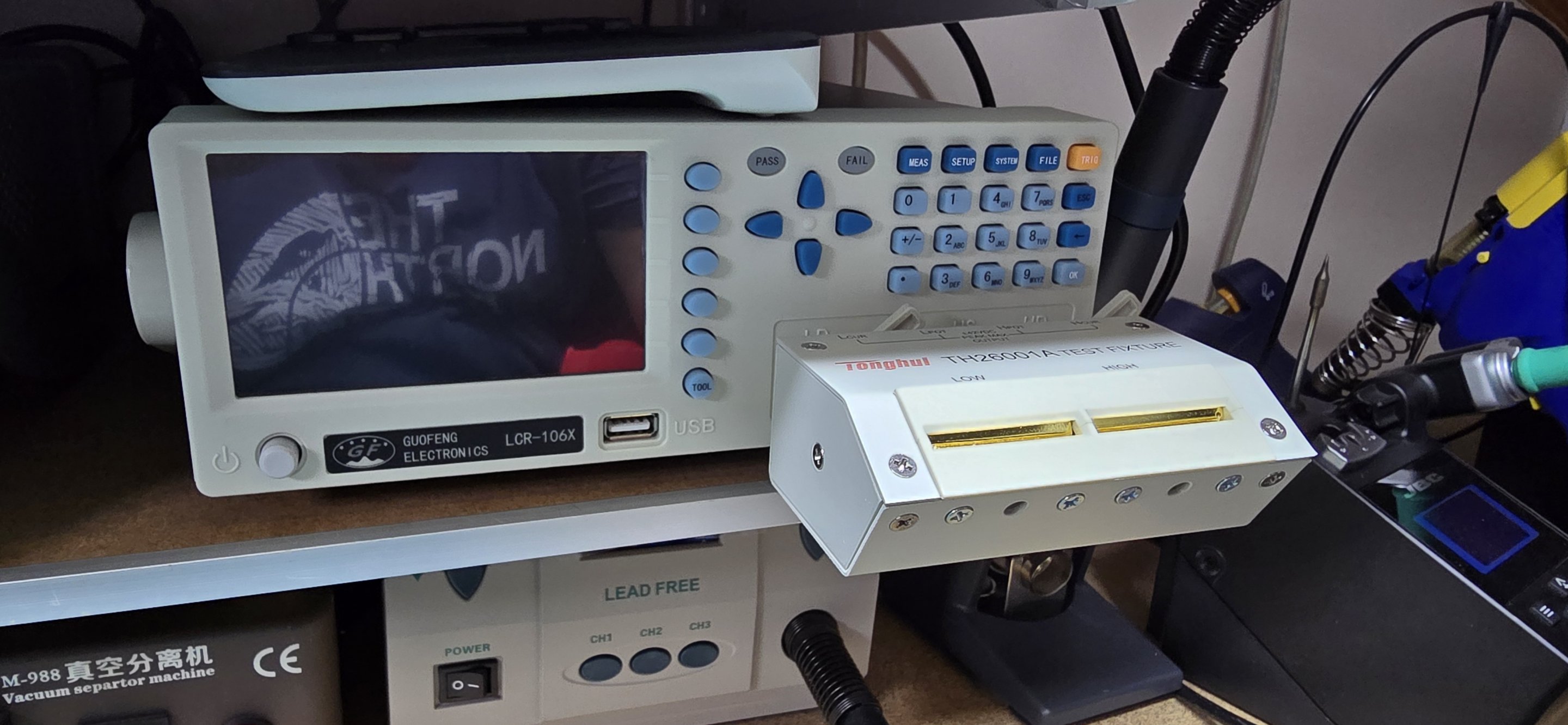

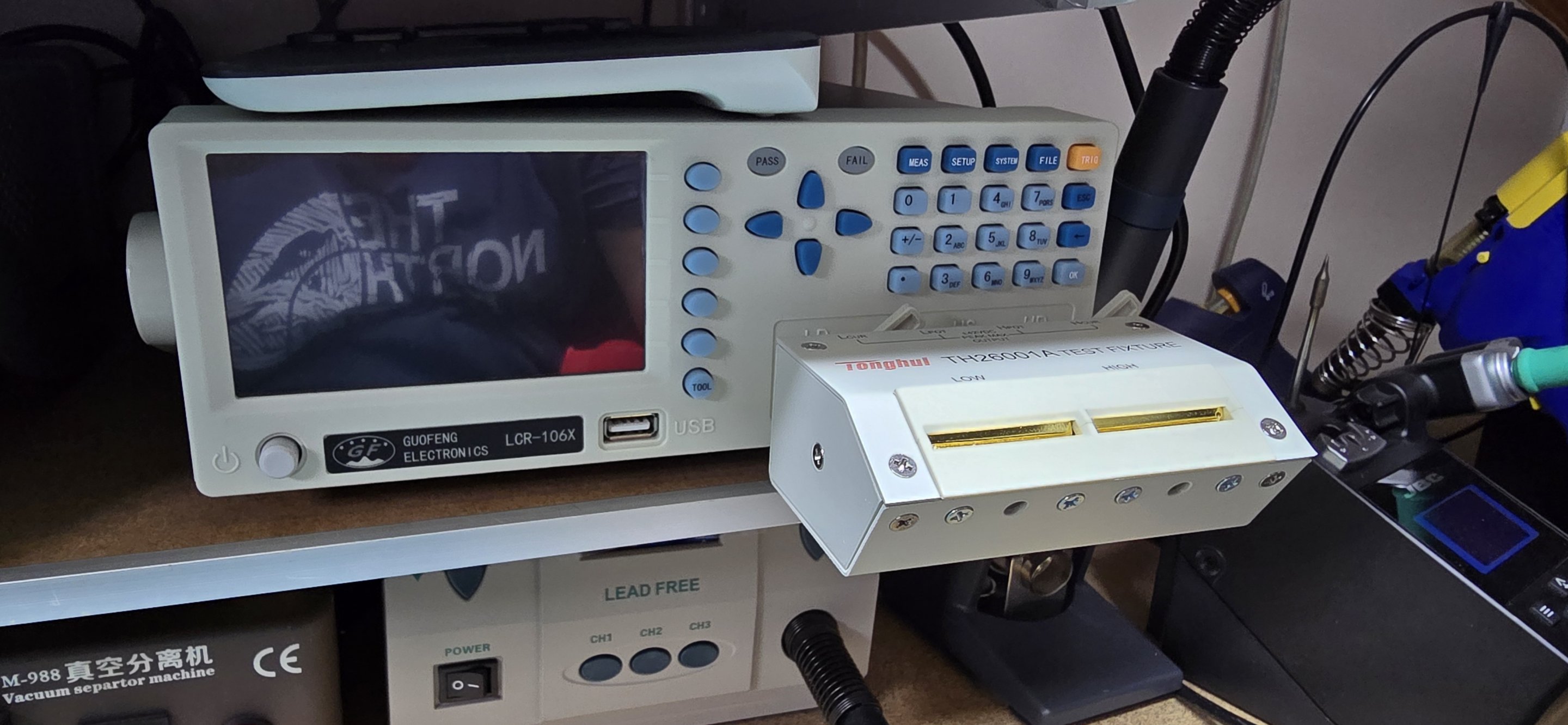

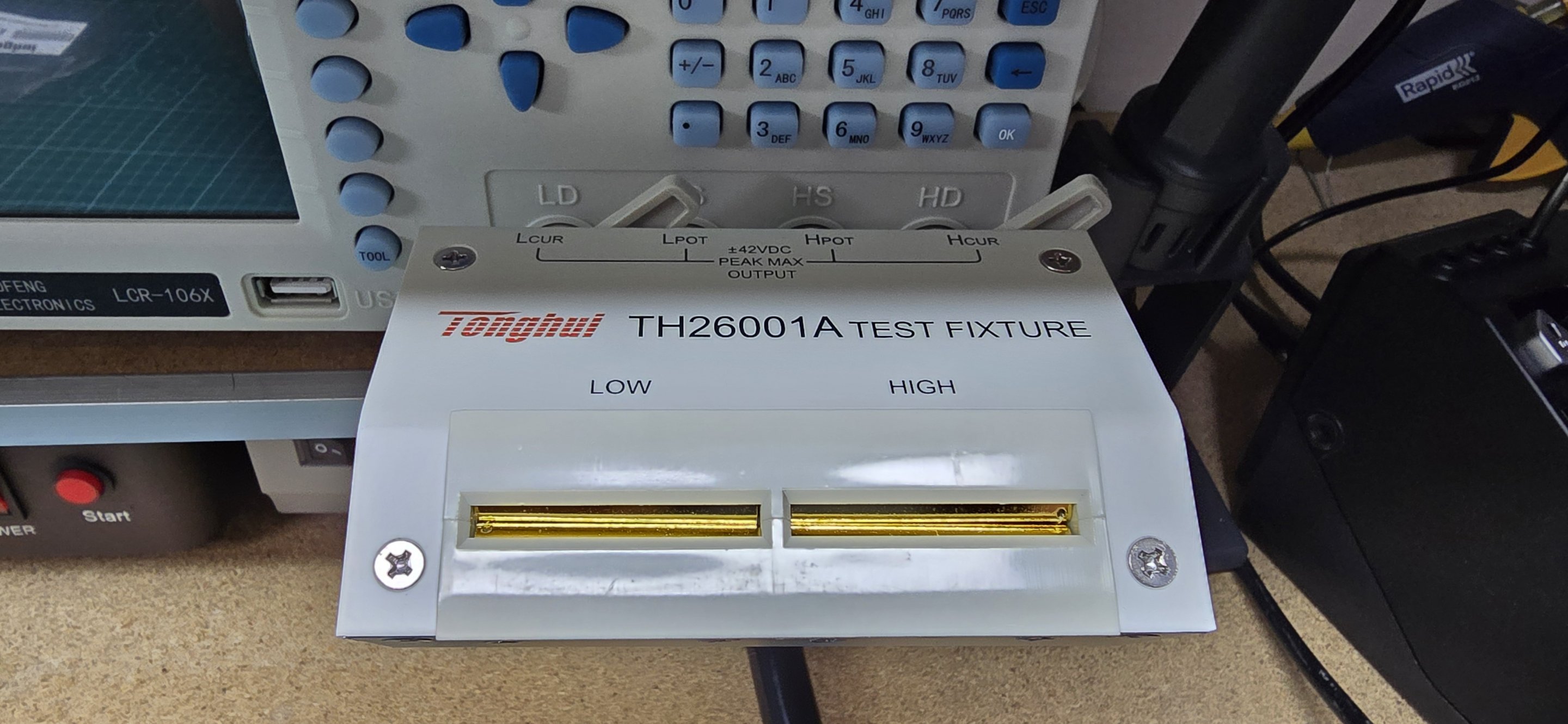

LCR için aldığım test fixture geldi. Cihaz ile uyumlu. Özellikle THT bileşenler için çok pratik olacak gibi duruyor. Metal bir kasaya sahip, sağlam bir ürün.Evet kendi aparatları varmış. Ben TDS ile görüştüm onlarda bu aparat yokmuş ama Tonghui markasının iyi olduğunu söylediler.
Rel ile fikstürün kapasitansını sıfırladıktan sonra,LCR için aldığım test fixture geldi. Cihaz ile uyumlu. Özellikle THT bileşenler için çok pratik olacak gibi duruyor. Metal bir kasaya sahip, sağlam bir ürün.
