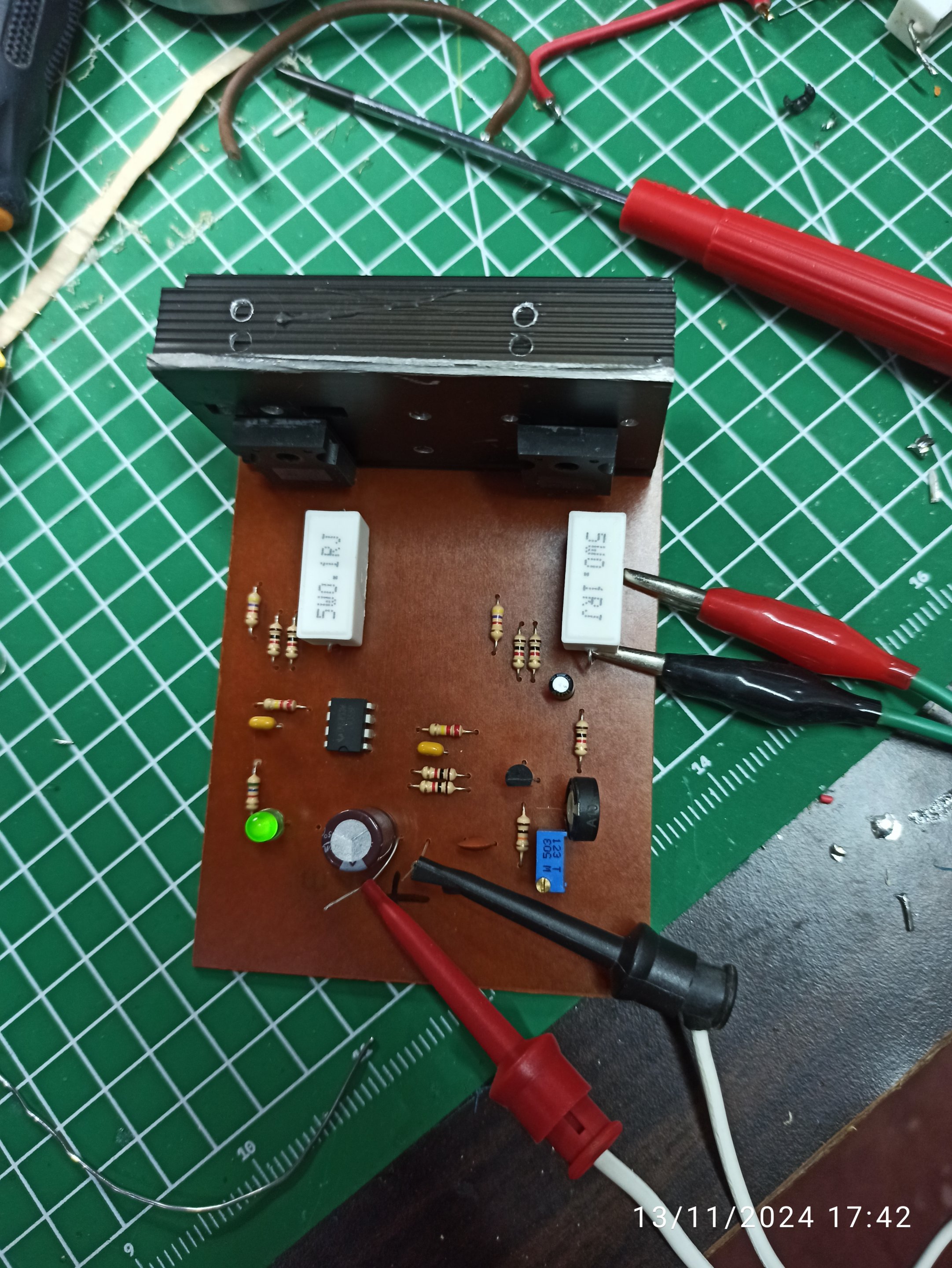

merhaba arkadaşlar. iki sene önce çok merak ettiğim basit yük devresini yapmıştım. hemen hemen buradaki ile aynı gibi.
beslemesini güç kaynağından 12v olarak kullanıyorum. ama bir volt/amper metre ve adaptör ilave edip, tam portatif hale getirmek lazım.

yük devresini besleyen taraftan akım çekilmiyor. Arduino ile ekranıda besleyecektir.
Valla şöyle bir şey yaptım. bilmiyorum nasıl oldu.
Gidişat iyiyse bunu V4 olarak yeni konuda devam ettirebilirim.

İyi gibi görünüyor. Elinde ferit nüve varsa iki tane şok bobini yaparsın olmazsa fanların beslemesine seri bağlarsın. Parazitin geri dönmesini bir nebze engeller.

Ferrit nüve yok elimde. Elektronikçide varsa alırım. Birde ferrit bead var smd olarakta satılıyor. Aynı işi görüyorsa ondan da alabilirim. Yalnız değerini nasıl seçeceğim birde o var.

Bunda hedef maksimum doğruluk ve çözünürlük değil, o yüzden bir an önce toparlayıp devreye almak lazım. Değişik testleri yapıp her şart altında çalıştığını görüp güvenecek noktaya getirmek lazım.

Basarsan boşuna uğraşmış olacaksın. Akım ölçme kısmı hatalı görünüyor.
