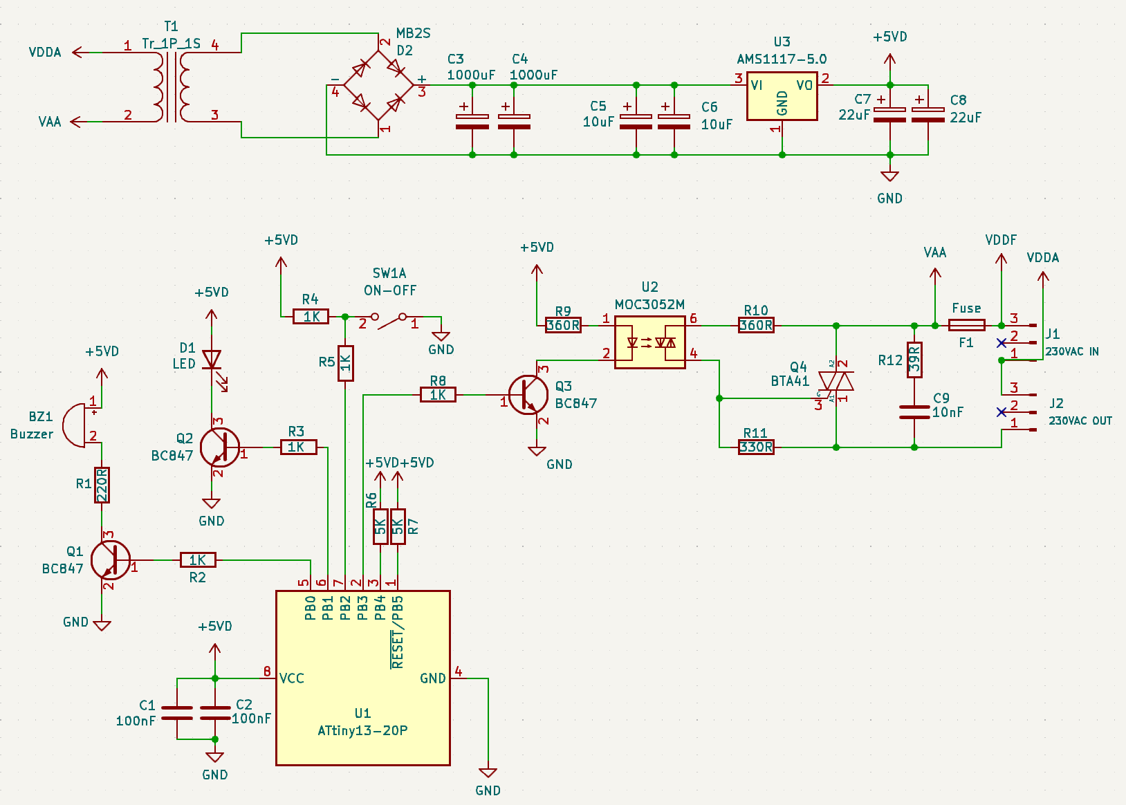

Attiny13a ile açma kapama butonunu yapıyoruz.
Bu devre ile;
1-Butona basıldığında, buton üzerindeki ledi yakacağız.
2-Açılış için ayrı, kapanış için ayrı ikaz seslerini buzzer ile vereceğiz
3-Trafomzun 230VAC Primer kısmını anahtarlayacağız.
Konu devam ettikçe bu 1.mesajı gelişmelere göre güncelleyeceğim.

Devre şemasında kapasitörleri düşük esr elde etmek adına 2'şer tane kullandım.
Aynı şeyi Attiny Beslemesinde de yaptım.

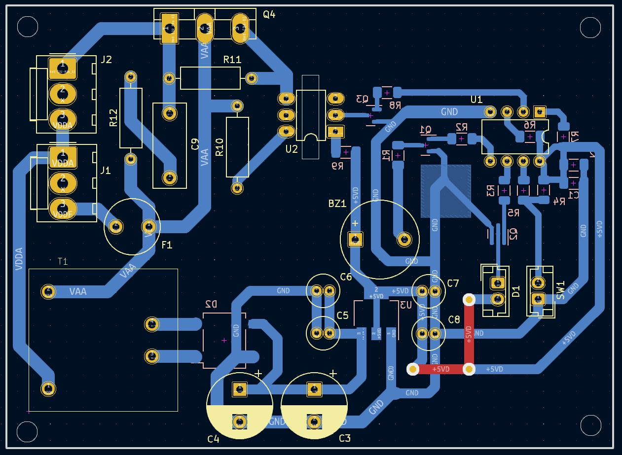

Geniş geniş takıldım bu sefer. Öceki tasarımda trafo pcb nin karşı tarafındaydı. Oraya kadar 230vac yol çekmiştim. Şimdi hepsini bir yere toparladım.

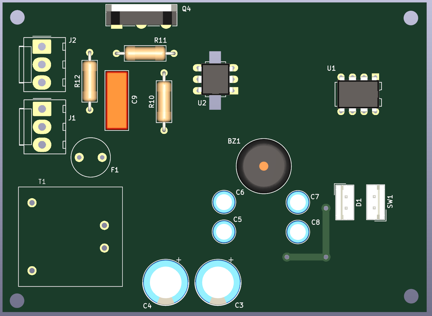

3D Görünümü

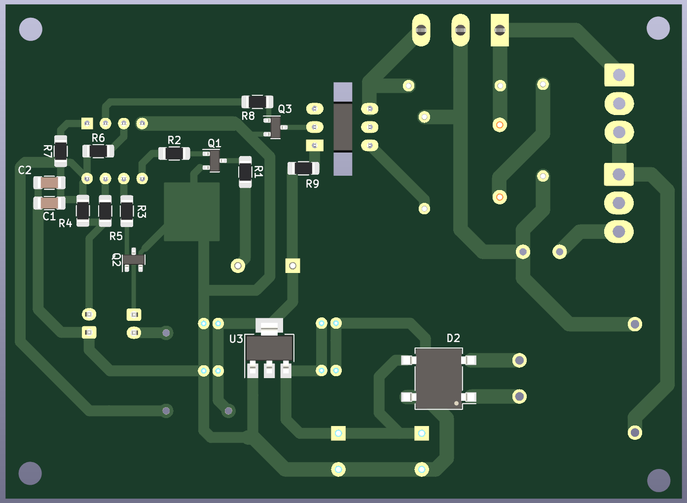

Hemen bir kaç soru iliştireyim.
Attiny13'ün 7.bacağına switch bağlı. Oradaki R5 gerekli mi? emin olamadım, çünkü zaten 5v üzerine 1k koymuşuz.
Kondansatörleri L.ESR adına abartmış olabilir miyim?
Bu iki sorunun cevabını aldıktan sonra trafo ile başlayalım.

Ledde seri direnç yok mu?
PCB çiziminde R6 yı sol üste biraz çekip, R1
mcu altına gelebilir.
DC gnd "ground plane" olmaz mı?
R5 gereksiz. R4 en az 10k olsun ki switch kapalıyken boşuna oradan 5mA geçmesin.
Böyle iyi bence. O kondansatörlerin çoğu gerekli. Maliyet azaltmak gerekirse 1-2 tane eksiltebiliriz veya 100n ile değiştirebiliriz ama önce devre çalışsın
