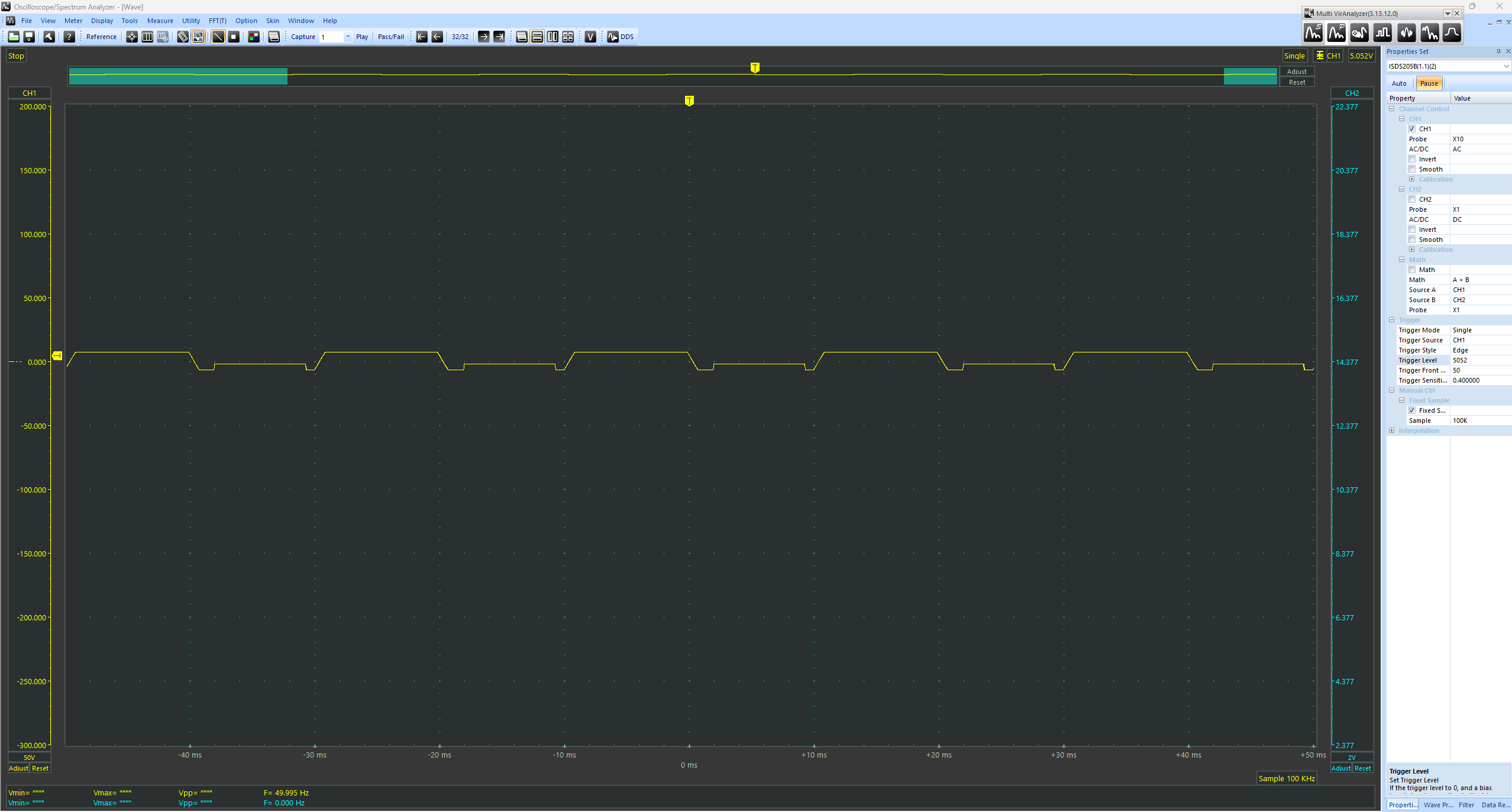

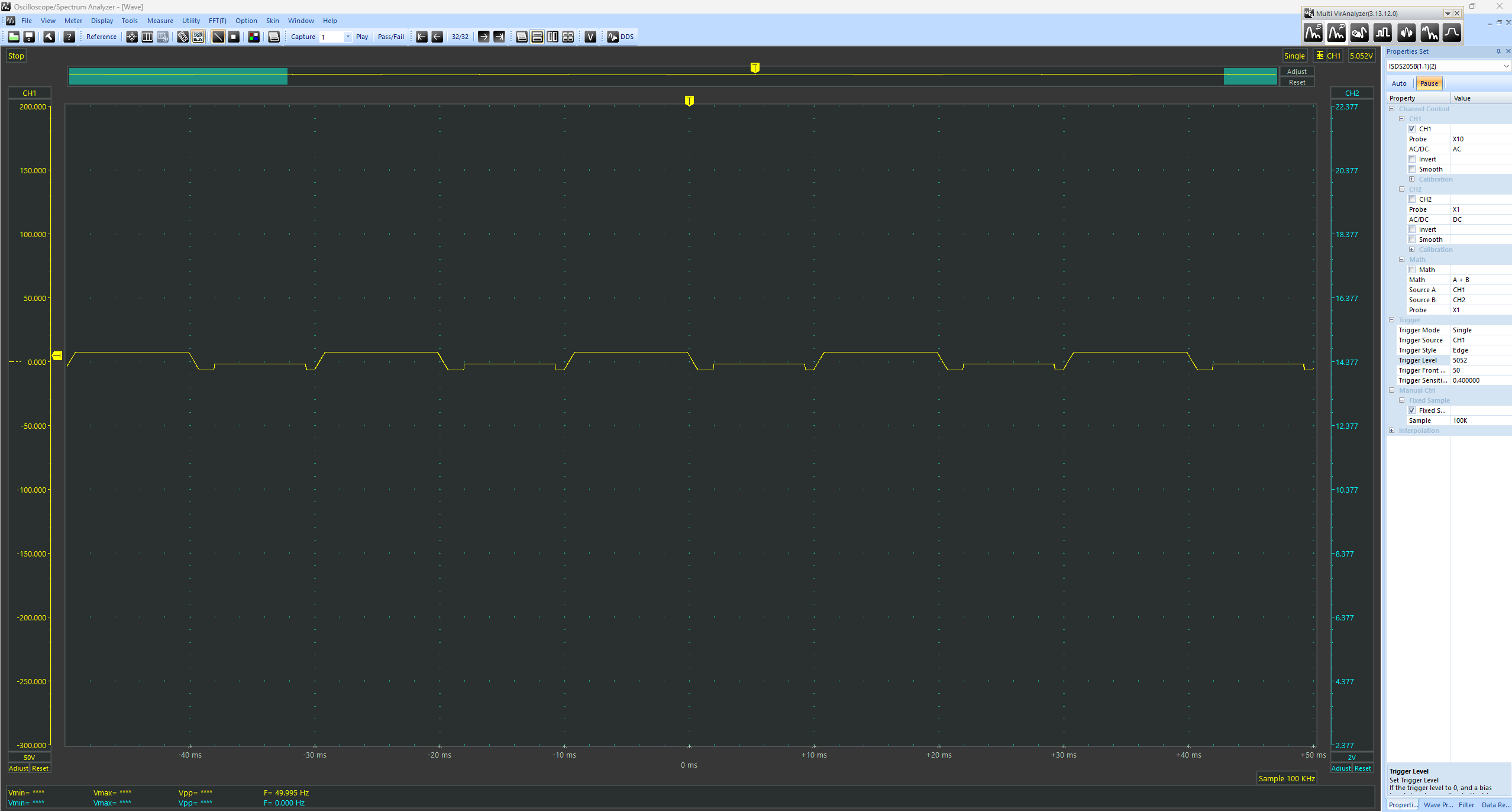

Tetikleme ile goruntu ekranin en solunda baslasin. Mevcut durumda ekranin sag yarisini kullaniyorsun. Ayrica neden grafik ekranin sonuna kadar devam etmemis de yarida kesmis?
Galiba ekranin ustunde yer alan iki nokta goruntu araligini belirliyor. Bunlardan birisini en saga digerini de en sola cekmeyi dene.

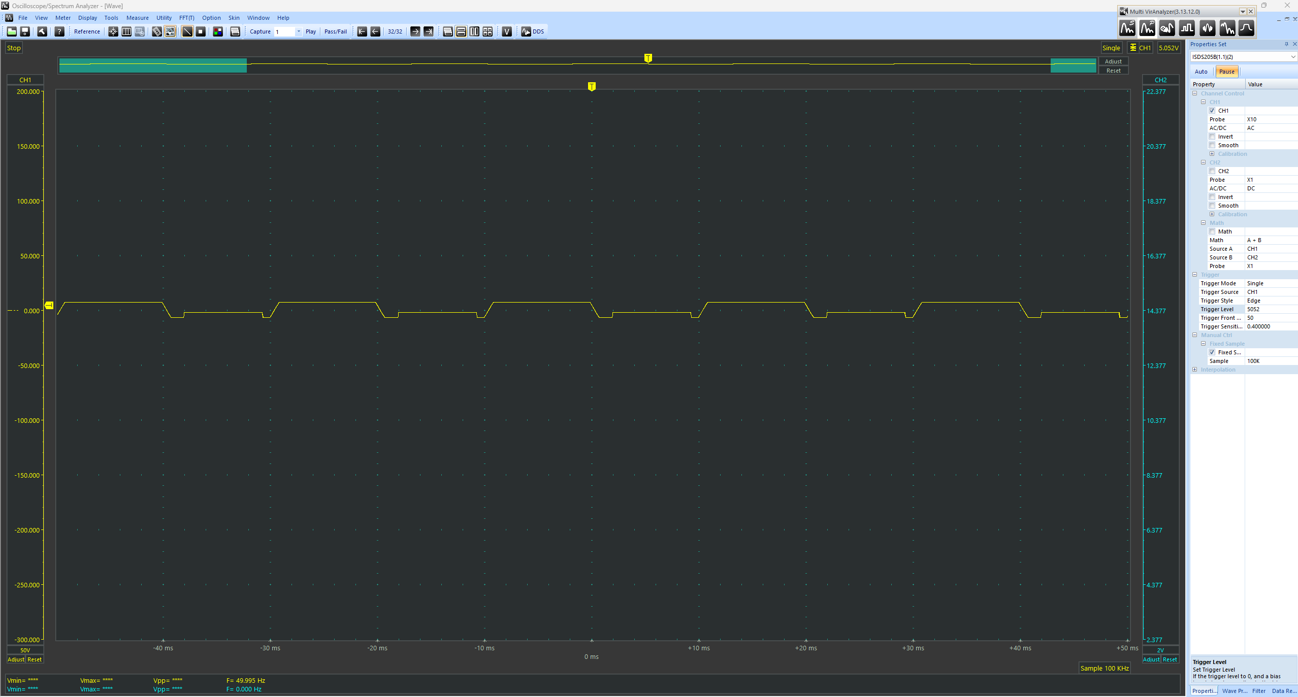

Dün gece 36v sargıda vınlarken osiloskop görüntüsü almaya çalıştım ama becerebildim mi bilmiyorum.
10kHz de aldığım göüntü:
100kHz de aldığım görüntü:
Vdiv ve time divi ayrı ayrı ayarlamanız lazım. Vdiv ölçülecek sinyalle alakasız değere gidince kötü/işe yaramaz görüntüler oluşuyor. Büyük ihtimalle scope yazılımı pek iyi değil ki kafa karıştırıyor. Vdiv değeri dikeyde her kare kaç V a denk gelir onu gösteriyor. Solda CH1 barının altında adjust ve resetin üstünde yazan değer Vdiv değeri. Aynı zamamda ekranda sinyalin orta noktasını da değiştirebilirsiniz, sizde sinyalin orta noktası biraz yukarıya kayık o yüzden + da ve - de max değeri farklı görüyorsunuz bar da. Şimdi sinyali tam ortaya alırsanız, dikeyde 10 kare olduğu için 2V div seçilince +-10V görebilirsiniz. Eğer DC değer gözlemleyecek olsaydınız olay kolaydı, görmeyi beklediğiniz maximum DC değeri ekranda gösterebilecek minimum div değerini seçip geçebilirdiniz. Sizin sinyal ac olduğu için ve mesela 12V luk sargı demek 12Vrms lik sargı demek olduğu için sizin 12Vluk sargıyı ölçerken osiloskopu en azından 12*1.41=16.92V u +- görecek değere atamnız lazım. Yani V divi 4(eğer varsa) ya da 5 yapabilirsiniz. 5V olunca +-25 gözlemlenebilir olur. Time için de benzer mantıkta ayar yapmanız lazım. Bu arada solda ve üstte T yazısı görüyorsunuz ya, onlarda trigger in ayarları. Soldaki seviyeyi belirliyor, üstteki trigger ekranın neresine otursun onu.
Bu grafik cok sey soyleyecek ama scop uygun ayarlarda degil.
Vdiv degerini dusur ki ekranda grafigin yuksekligi artsin. Fakat abartili dusurup grafigin en alt ve en ustu ekran disina cikmasin.
Sample degerini artir ki mumkun oldugunca aralardan da ornek alsin ki detaylar ortaya ciksin.
Mevcut grafikten bir sorun oldugu anlasiliyor. + ve - alternanslarda belirgin bir uyumsuzluk var.

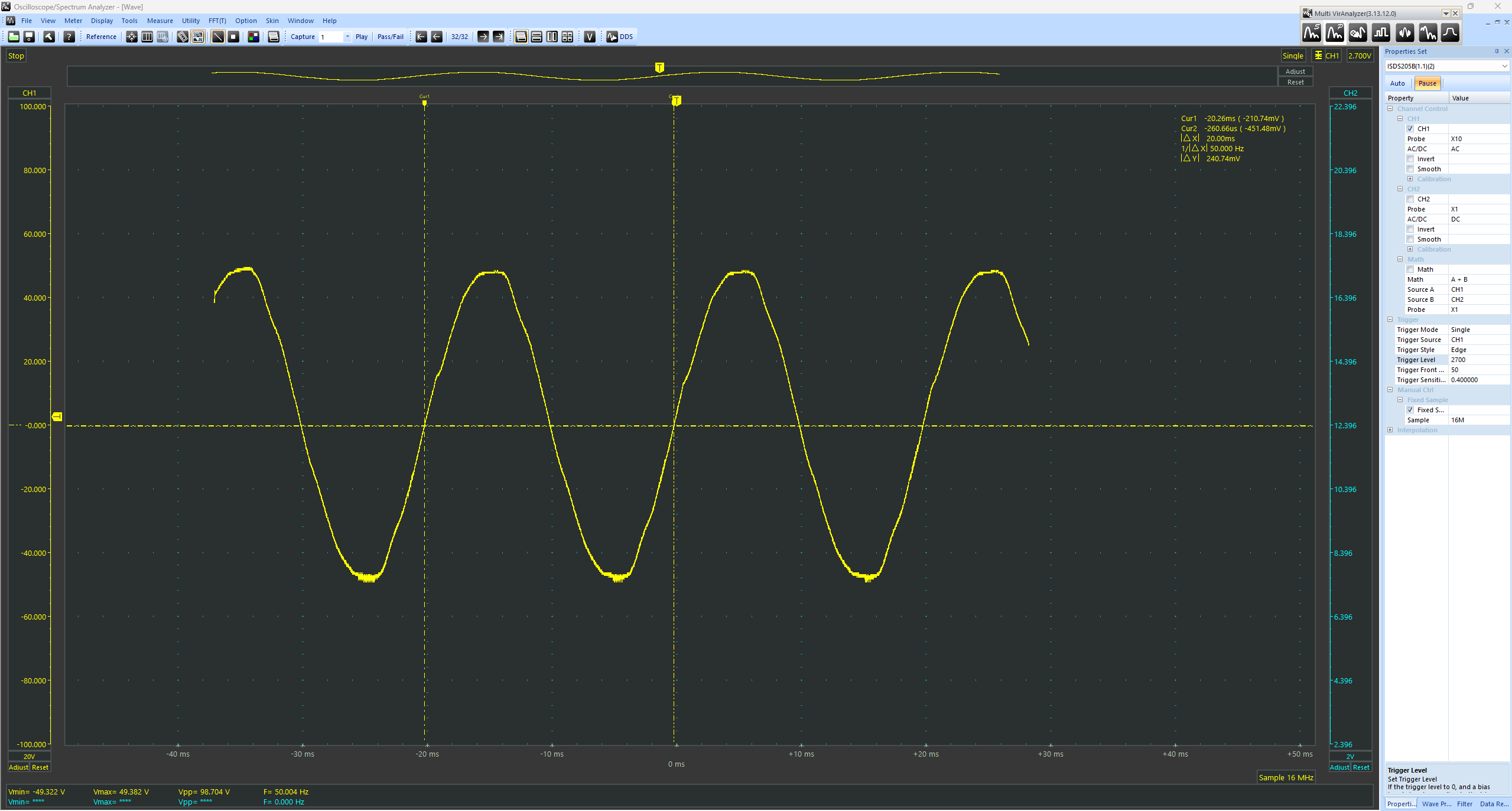

Şu nasıl abi. Programın cursor özelliğini kullanarak 1 tam cycle'ı işaretledim. Sağ üstteki bilgiler fikir verebilir.
Birazdan Örnekleme hızını artırıp bir görüntü daha yakalamaya çalışacağım.

Tepelerde kesilme var ama ekrana sığmadığı için değil. Sinyal öyle sanırım.
Daha da yükseltmeyi deneyeceğim.
