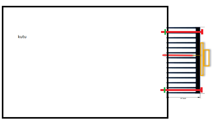

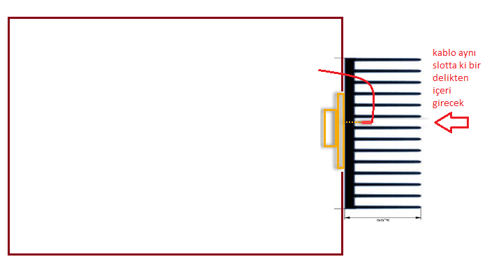

Soğutucuya bağlama şeklini de şöyle izah edeyim. Soğutucuya tam TO-3 bacaklarına denk gelen iki delik, sonra da transistörün bacaklarına kalın kablo lehimleyip o deliklerden geçiriyoruz.
9154 eklentisine bak
Bu sekilde tarnsistor kutu icinde kalacak. Bacaklara lehimlenen kablolari kutu icine sokmak icin 2 delik daha delmek lazim.
Ilk sogutucuyu kanatciklarin oldugu yuzeyden sadece to3 un alani kadar olacak sekilde frezede taranir ise guzel bir pasif sogutma olabilir.
Evet olabilir ama işlenen yüzey çok düzgün olmayacağı için ısıl iletimde iş büyük ölçüde macuna düşer.
Transistör de soğutucu da dışarıda olacak. Ama kablolar öbür tarafta gözükmesi istenmiyorsa soğutucu ters bağlanabilir.

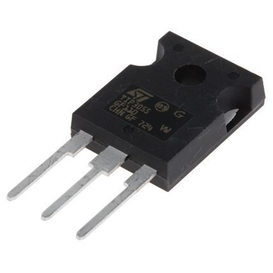

2N3055 yerine TIP3055 kullansam bütün sorunum çözülecek. Elimdeki soğtucuya montajı da çok kolay! Bunlar birebir aynı transistörler sadece kılıfları farklı.

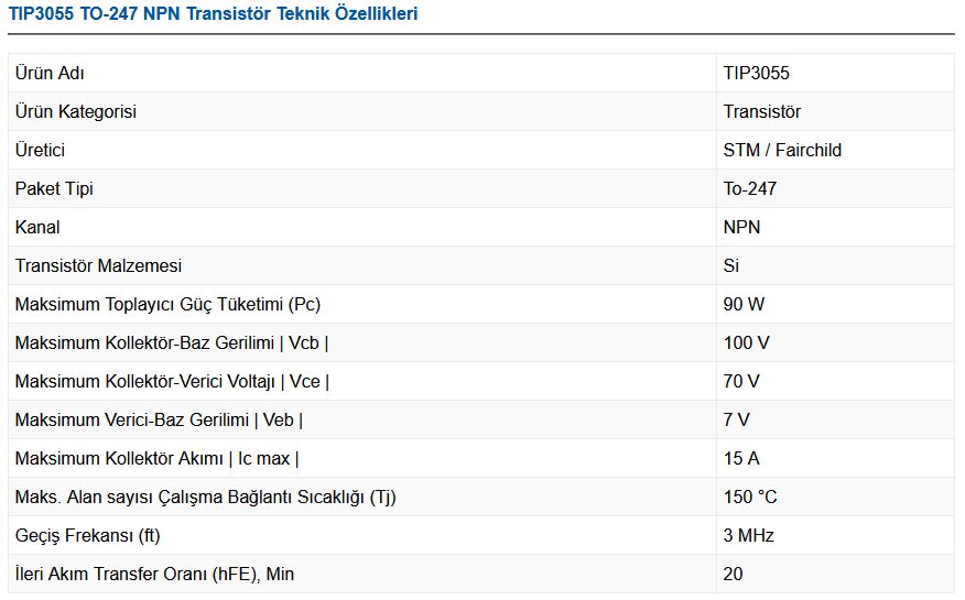

Datasheet'teki gövde ısıl dirençlerine bakarsan, TO-3 kılıfın ısıl direncinin çok daha düşük olduğunu görürsün. Senin de sorunun ısı ile olduğuna göre bu ısıyı en iyi uzaklaştıran paketi kullanman lazım :)
Hmm şimdi biraz TO3P transistörlerine baktım aradaki fark çok da büyük değil. Önemli olan transistör yongası ile soğutucu yüzeyi arasında temasın kısa olması ve ısıl iletkenliğin iyi olması.
İki tane paralel TO-3P 2N3055 kesin olarak bir tane TO-3 2N3055 den daha iyi olur, çünkü TO-3 termal direncinden belli bir kazanç olsa da, iki paralel transistörün akımı yarı yarıya paylaşması kadar büyük bir kazanç değil. Hem de TO-3P fiyat olarak daha ucuzdur.
