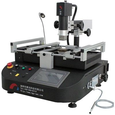

Benimde elime aşağıdaki cihaz geçti ama üzerindeki HMI kısmının şifresini çözmeye çalışırken üzerindeki arayüz programını sildim.Sanırsam PID ve birde çince öğrenmek zorunda kalacağım
Benim makinaya baya benziyor ama tam aynısı da değil. Bendekinin programı çalışır mı emin değilim.
Normal yedekleme kısmı mevcut programda. arayüz açılırken açılış logosundan sonra ekrana bir kere tıklayınca menü geliyor.Ordan yedekleme yapılabiliyor ama bendekinin şifresini ilk başta çözemediğim için yedek alamadım zaten arayüzü de beğenmemiştim:rolleyes:
HMI modülü TPC7062KX içinde IDAQ-8098 yazan ve gerisi çince okunan bir PID modülü var.
Bu PID nasıl okunur acaba?!
Bendekinin de arayüzü yarı Çince, yarı berbat ingilizce çeviri. Ayrıca dünya kadar bug var. Ama benim kullanımım çoğunlukla sabit sıcaklıkta nispeten küçük entegre sökmek, o yüzden sıcaklık profiline çok ihtiyacım olmadı şimdiye kadar.
Eğer programı yeniden yazmaya razı isen, PID kısmını da kendin yapman daha iyi olur. Sıcaklık probunu da kullanarak PID öğrenme algoritması çalıştırabilirsin ve tam o makinadaki ısıtıcılara göre PID katsayılarını bulursun. Benim 3B yazıcıdaki firmware'de üretici kafadan PID katsayıları koymuş, sıcaklık olması gereken değerin etrafında ±10 ℃ osilasyon yapıyordu. Sonradan Marlin'e geçtim ve Marlin'de PID öğrenme algoritmsı var. Tam olarak elimdeki tabla ısıtıcısına göre ve nozula göre PID hesaplattım, şimdi hiç osilasyon ve overshoot yok.

Bu cihazda içinde ayrıca MODBUS RTU ile çalışan bir PID var.MCGS yazan tablette ise WinCE 4.0 kurulu.Bunun üzerine de MCGS firmasının otomasyon yazılımı olan bir arayüz programı var.Bu programı visual basic veya Delphi gibi programlayabiliyorsun.Ayrıyetten PID programlamaya gerek yok yani.PID ile iletişim kuracak bir programa ihtiyacım var.Aslında sendekini yedek alsan hem programdaki hataları dil sorunlarını giderir hem de bu cihazın mantığını öğrenebiliriz.
Ben aslında şunu istiyorum.Bunun üzerine linux kurup onun üzerine bir HMI programı yazmak.

Kendi firması ile iletişime geçip bu firmware kısmını onlardan isteyeceğim bakalım ne olacak?!:rolleyes:Bunlarda işletim sistemi çökmüyor.Arayüz programının log ayarları bozuluyor.Yedekleyip geri yükleyince olay çözülüyor.
