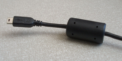

Kendi üzerinde yok ama elimde bunlardan var haricen takılabilen. İçinde mıknatıs var. Onlardan takabilirim.
PC ye yakın -yaklaşık 15-20 cm gerisine - takarak dene
Ayrıca ekranı kaydırma PageUp ve Page Down tuşlarıyla yapınca da ses çıkıyormu onu da test et
Bir tane PC ye yakın taktım kesilmedi, Bir tane de monitöre yakın taktım yine fayda etmedi. Bir tane Monitörün güç kablosuna taktım o da fayda etmedi. son olarak bir tane de pc power kablosuna taktım ama Nuh'un peygamber olduğuna ikna edemedim :D
Yani uygun olma ihtimali düşüktü ama düzeltebilirdide.Bunların çalıştığı frekans bölgeleri var.
Elinde SMPS lerden çıkma yuvarlak ferrid nüveler varsa (çapı 3-4 cm ) bağlantı kablosunu bunun içinden geçirip PC ye takıp deneyebilirsin.
