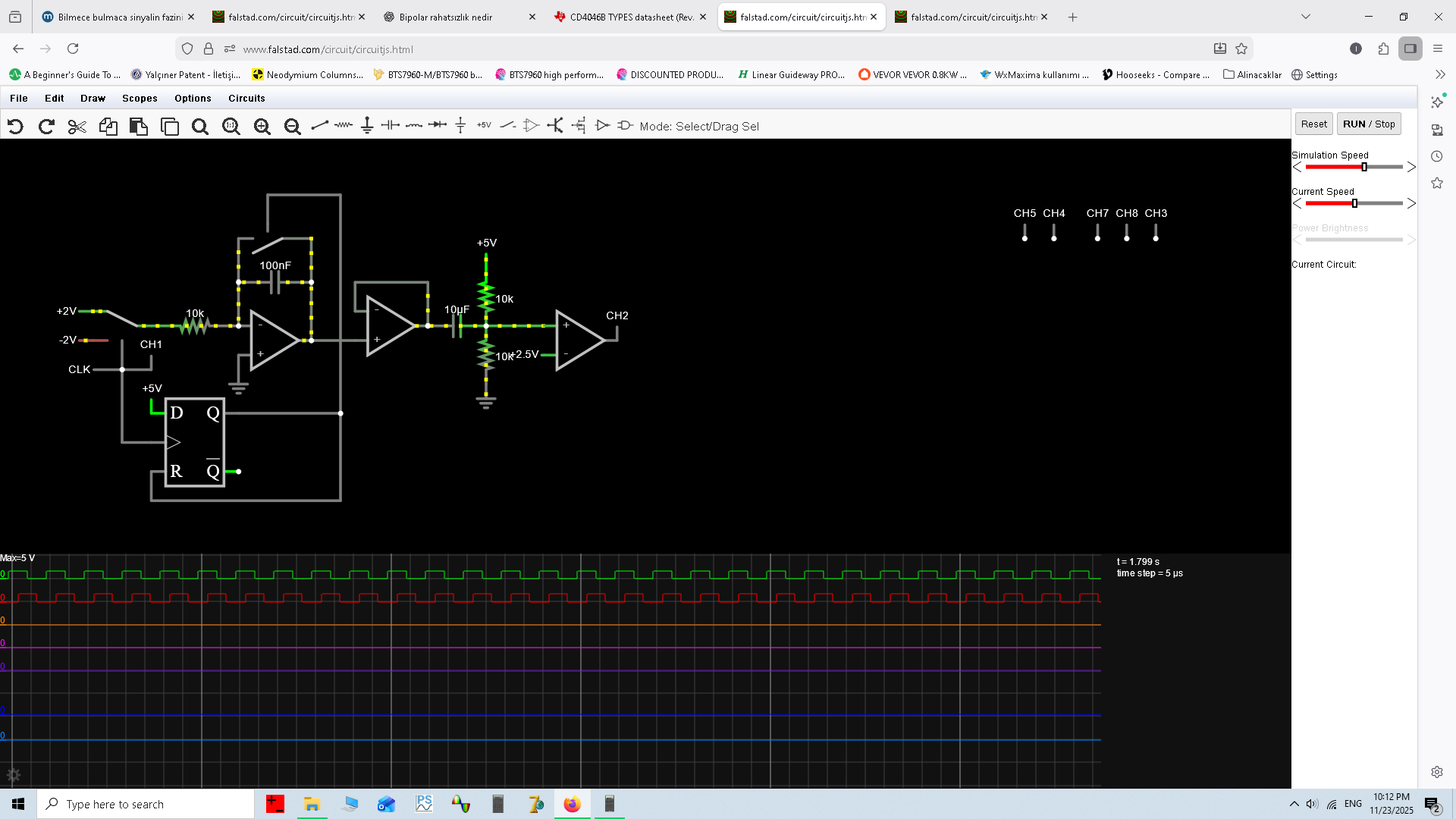

Oyle bir devre tasarlayin ki,;
girisine uyguladigimiz kare dalga sinyalin fazini 90 derece kaydirsin.
Devrenin caliacagi frekans araligi 100Hz ....1Khz
Kare dalga tanımı gereği %50 darbe oranına sahiptir. Bu sinyalin frekansı bir PLL ile 2 katına çıkartılır ve terslenir, orjinal sinyal ile XOR'lanır.
Ileride lazim olacak.
VCO
cd4046'yı biraz inceledim. XOR modunda çıkış girişten 90±? derece ilerde olmak zorunda. Muhtemelen bu cevabı arıyordunuz. Ama kenar tetiklemeli flip-floplar modunda giriş çıkış faz farkı olmaz. Bu tip bir PLL ile cevabım doğru sayılır.
Isin icinde PLL ve faz dedektoru olacak analog baska cozum yok gorunuyor. Frekans araligini da goz olune alarak falsad ile bir simulasyon verebilirmisin?
Kare değil ama sinüs benzeri sinyallere kitlenen ve tam olarak 90 derece faz farklı sinyalini üreten yapı burada paylaşılmış. Kare dalgada çalışır mı bilmiyorum ama soruyu görünce direkt aklıma bu yazı geldi.
Harmonikli yapılara dahi kilitlenme yapmış adam uygulamada fikir verebilir: https://www.firatdeveci.com/sebeke-senkronizasyonu-part-1/
3 fazlı sistemlerdeki o bozuk sinyallere kitlenmesi beni benden almıştı: https://www.firatdeveci.com/sebeke-senkronizasyonu-part-2/
Evet, çok daha basit yolu var. İntegral alıcıyı görünce farkettim. Kare dalganın integralini alınca faz ile değişen lineer bir fonksiyon elde ederiz. Burdan faz açılarıyla işlem yapmak çok daha kolay olur.
O zaman sinyalin integralini alırız. Bu sinyali ortalamasıyla karşılaştıran bir karşılaştırıcının çıkışında 90 derece faz farklı sinyal oluşur.
