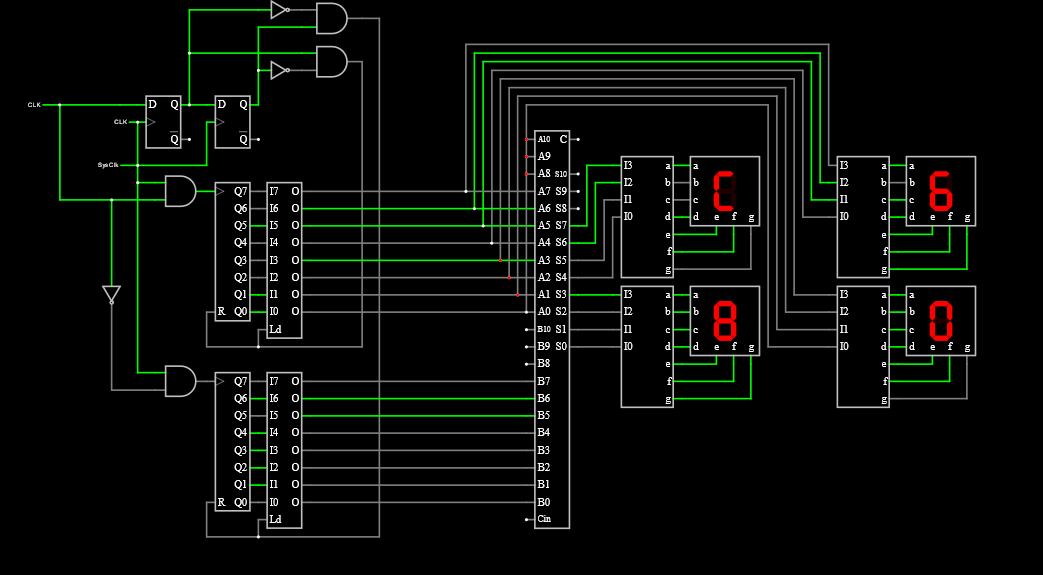

Sayaçlı dijital halini de yaptım. Şimdi atmayayım belki çözmek isteyen olur sonra atacağım.

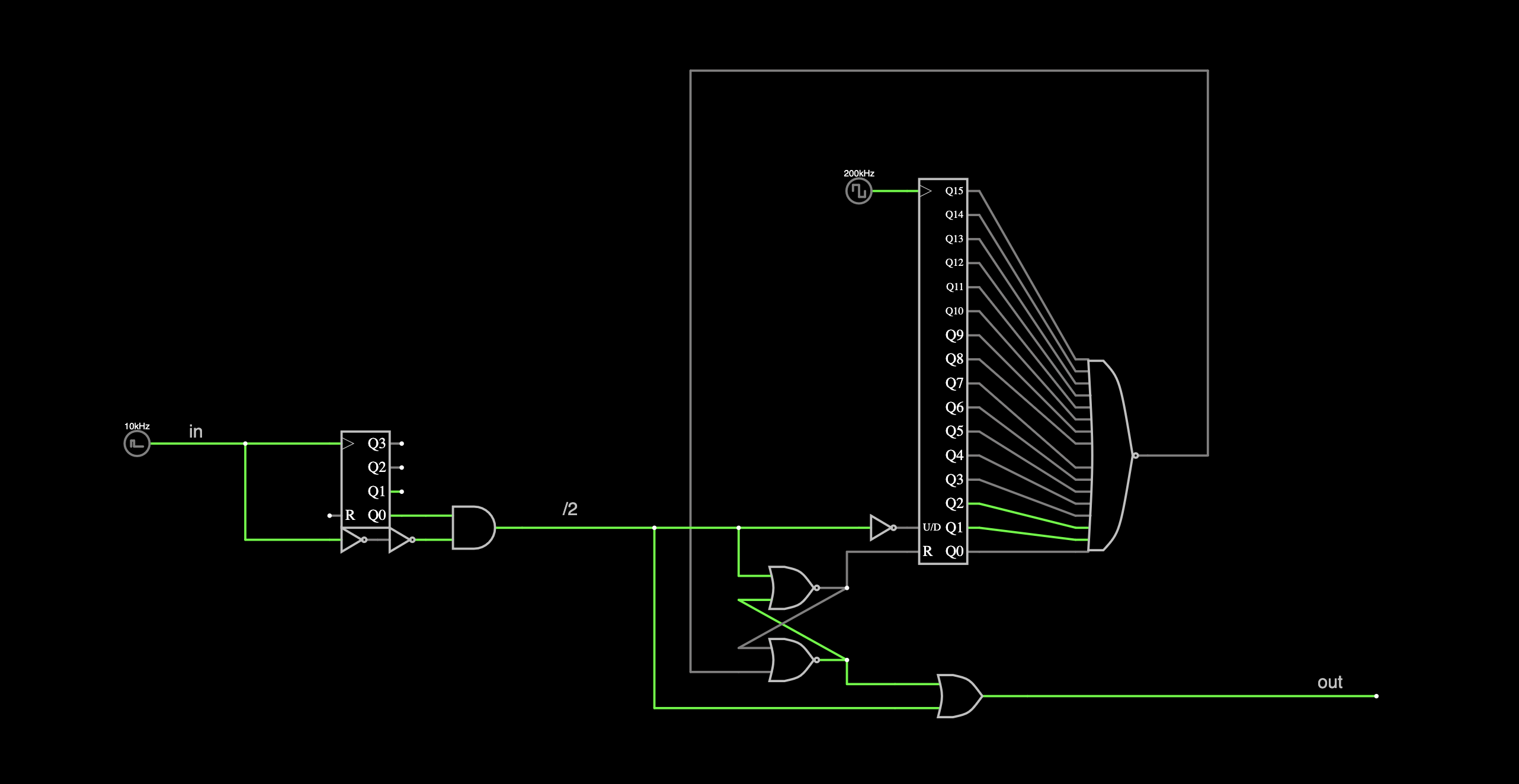

Giris sinyalinin periyod ve duty degerini sysclk cinsinden tespit eden devre.
Geriye digital pwm uretici tasarlamak kaliyor.

Tam lojik devrenin nasıl olacağının ipuçlarını yazmıştım.
Yükselen kenar sayıcı ve düşen kenar sayıcı nın toplanması ile olur en basit şekilde
Çıkıştan maksimum %50 pwm alabiliyoruz. 0-100 için daha farklı çözüm gerek.

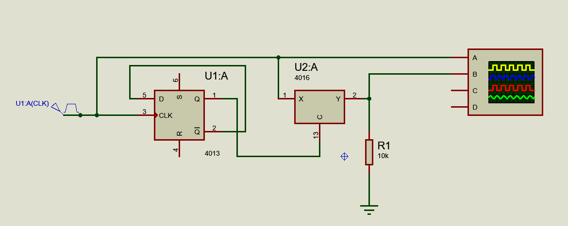

Periyot ölçmeden ve PWM üretici yapmadan kestirme bir yol var.
İpucu: duty cycle'ı ikiye katlayan bir devre yapacağız
Çok karmaşık olur.
Ayrıca yarı frekans değilde 3 te bir 4 te bir.... n de bir frekans istediğinde yemez.
