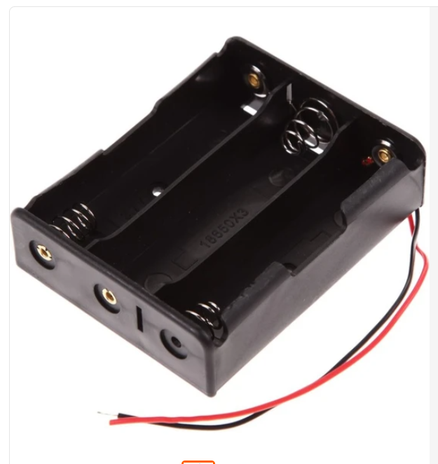

Mesela böyle bir pil kutusu alsam, içerisine pilleri yerleştirsem ve çıkışları cihazın direk batarya çıkışındaki kablolara bağlasam cihaz çalışır mı:) voltaj uyar mı yoksa yanabilir mi :)
amacım devre kesmeyen sürekli cihaza enerji vermesi, cihazın bataryasını iptal edip direk pilden gelen enerjileri baglasam nasıl olur :)
o kadarını becerebilirim ama arada modul girerse onu becerebilir miyim bilmiyorum :) piller bitince pilleri ayrıca şarj eder tekrar koyarım en azından piller 2400 mah civarı bendeki batarya 400 mah. kapasiteyi 6 katına çıkarmış oluyorum.

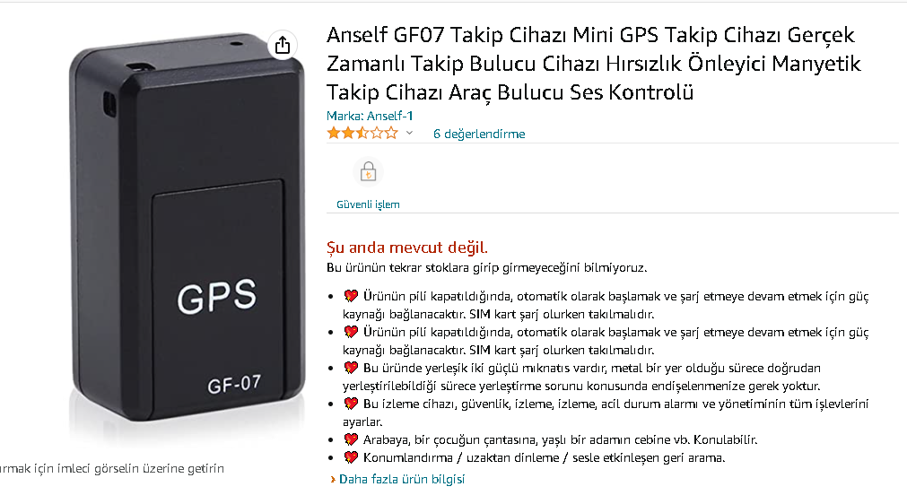

Cihaz bu cihaz, 400 mah kapasitesi var bende bunun kapasitesini powerbank ile büyütmek istiyorum doğrusu.
Şimdi elimde eski 5000 mah kapasiteli bir powerbank var bunu paralel bağlasam cihaz sorunsuz çalışır mı? voltaj uyumu olur mu yani?
veya 18650 bir pil kutusu ile denesem yani
içine koyacağım şarjlı piller 5000 mah seviyeye ulaşsa ve bu kabloları direk cihaza bağlasam cihaz çalışır mı?
sorunsuz bunu merak ediyorum.

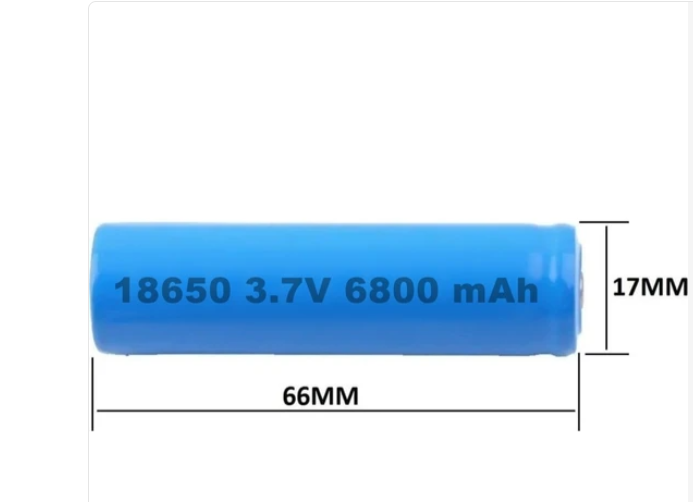

böyle bir pil 6800 mah ise cihaza bağlasam yaklaşık 14 katı kapasitesi artıyor gibi duruyor.
Bu kadar küçük bir pilin 6800 mah olması biraz garip geldi doğrusu. böyle bir pil kutuya konup kırmızı siyah ile cihaza 3.7 sabit verilirse 14 katı kapasite artıracaksa işimi görür.
Uygun olur mu böyle sizce de ?
Bu pil sahte sakın almayın. Su an en yüksek kapasiteli 18650 boyutundaki pil 2500 ma kapasitelidir.
19729 eklentisine bak

Bu GPS cihazının içindeki pili söküp yerine 1 adet 18650 takabilirsiniz. Ancak harici dışarıda olacak. Engel değilse bu şekilde eğer olmaz ise batarya backup sistemi kurmalisiniz.
Cihazin içini açabiliyor muyuz?
evet sökerim harici olsun sorun değil bir şekil bağlanır.
Serkan hocam bu bir pil 2400 mah diyorsunuzya 3.5 volt çıkış ile cihazı sürekli çalıştırır sanırım.
Peki 2 tane yan yana pil koysam yine 3.5 volt çıkış olacak değilmi? 7 olmaz yani :) cihaz yanmaması adına.

Iki pil kullanacaksaniz paralel bağlanmalı. Seri değil.
Sizin gönderdiğiniz resimdekiler seri bağlantılı. Onlar cihazınızı arizalandirir.
