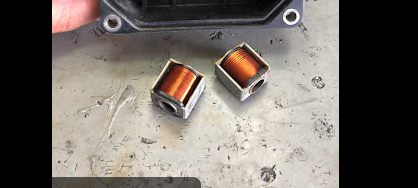

kolay gelsin bir abs valfine saniyede nasıl 50 tetikleme gönderirim çok acil lütfen bilen yardımcı olabilrimi
50 tetik göndermekte sorun yok. MOSFET ile yaparsın, 50 Hz kare dalga vereceksin gate'a. Ama MOSFET off olduğunda oluşan ters EMK yı yoketmek için biraz uğraşman lazım. Önce TVS ile dene. Eğer kısa sürede TVS giderse o zaman belki de paralel bir MOSFEt bağlayıp senkron olarak EMK yı yoketmeyi deneyeblirsin.
çok teşekür ederim ama bunu nasıl yapacağımı bilmiyorum
iletişim bilgimi versem birlikte yapabillrimiyiz
Yardimci olalim.
Valfin bilgilerini belirtmen gerekiyor. valf kac volt, kac amper, omaj. Varsa enduktansi ne.
Bir de foto atarsan iyi olur.
Valla bir valfin 50 kere "tetiklenerek" çalışıyor olması bana hiç mantık yapmıyor. Muhtemelen bu valf 50 Hz AC voltaj ile çalışan bir valf. Yani doğrudan AC voltajı vereceksin bobine, valf açacak, keseceksin voltajı, valf kapatacak.
Saglam olduguna inandigin bir bobin var ise , LCR metre ile bobin olcup karsilastirmak belki daha dogru olabilir.
Bu valfler icin ozel bir surus teknigi gerekebilir. Selenoid normalde 1kac volt icin sarilmistir fakat atik bir davranis icin 12v da kullaniliyordur. Boyle bir durumda voltaj darbesinin suresi onemli olur ve akimi pwm yoluyla limitliyordur.
Yani Saniyede 50Hz lik voltaj darbeleri vereyim olsun bitsin mantigi ile surulurse valfler bozulabilir.
