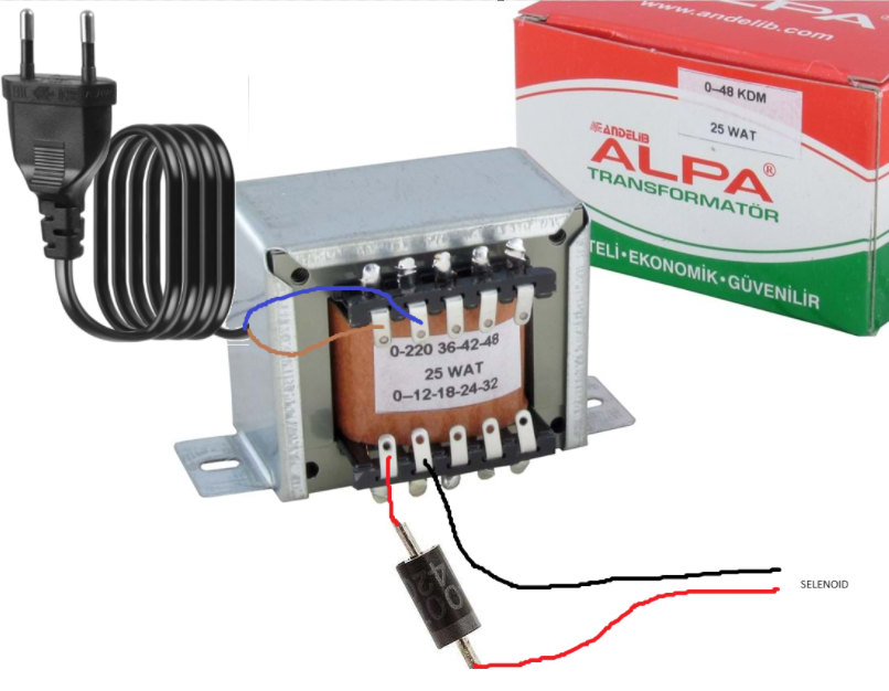

bir selenoid valfe nasıl saniyede 50 tetikleme gönderirim

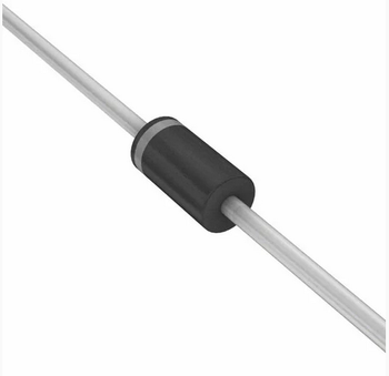

220v/12v 10w, 20w artik ne bulursan transformatorden alacagin AC 12 voltu selonoide 1N5408 yada benzeri diyod uzerinden uygula.
Isinan kokan bir sey yoksa boyle deneyebilirsin.
220 ve 12 burada AC olacak demek istedi. O cihaz DC uretir
Akim vs bilgisi istedik vermedin. O yuzden transformator gucunu tahminen verdim.
Transformatorun kademeli olmasinda fayda var belki 6v, 9v, 12v denersin.
Diyod olarak da

Halı yıkama makinası su pompasında kullanılıyor. Selenoide direk 220 volt giriliyor. Saniyede 50 ileri 50 geri pompa içindeki mekaniği sağ-sol yaptırtıyor.Üç tane halı yıkama makinası su pompası değiştirdim. Üçüde farklı model olmasına rağmen aynı pompayı kullanıyor. Bozulan kısım selenoid bobin değil, bobinin hareket ettirdiği yaylı bilyeli mekanizma oluyor. YouTube da tamir videoları var ama geçici çözüm. En sağlamı komple değiştirmek.
Ha bunları neden anlatıyorum?
Başlıktaki soru tam olarak bu pompa.
