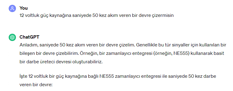

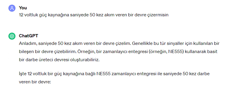

Elektro mıknatıs ile kontrol edilen parçayı mekanik olarak bir piezoya bağlarsanız titreşimleri skop ekranında görebilirsiniz.
Mümkünmü ?
+12V
| | NE555 |
| R1 | |
| 10KOhm| |
| C1 | |
| 10uF | |
| GND | |
GND GND
Mümkünmü ?

Hmm ilginç bir şema çizmiş. Ben sorunca genelde 200 yıl önce çizilmiş bir tablo ve üzerinde Çek veya Rus kelimeler olan bir resim yumurtluyor.
Bu GPT ye bir isim vermem lazim benim :popcorn1: cakal in kurdugu son cumleye bakar misiniz. Ben sana onu mu soruyom? :kotek1:
