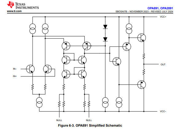

Birbirlerine yarım geçmiş iki halka sembolu anlamı nedir?

Bu devre şemasındaki birbirlerine yarım geçmiş iki halka sembolu anlamı nedir?
IC icerisinde transistor, fet, sabit akim diyodu gibi secenekler var. Herhangi bir opampin ic devre semasina bakabilirsin.
sabit akım kaynağını en basit lm317 ile deneyebilirsin. giriş voltajından bağımsız olarak çıkıştaki yük sabit akım çekecektir.
