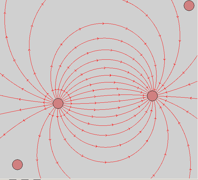

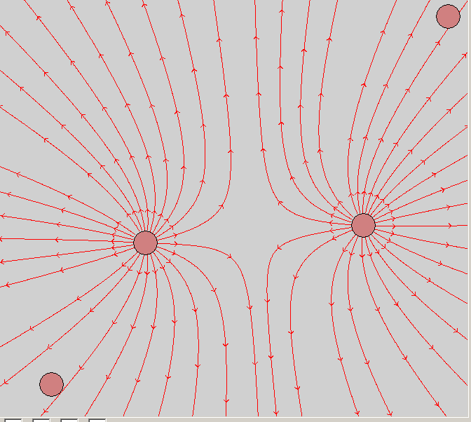

Nihayet alan cizgilerini cizdim. Daha once verdigim youtube videolarinda zaten nasil cizilecegi anlatiliyordu.
Q1 ve Q2 olmak uzere iki yuku istedigimiz noktalara yerlestiriyoruz.
Q1 ve Q2 yuklerinin degerini ve aralarindaki mesafeyi biliyoruz.
Gelisiguzel bir notayi test noktasi secip buraya hayali bir q yuku yerlestiriyoruz.
Sectigimiz test noktasinin koordinatini biliyoruz.
Q1 ve q arasindaki cekim kuvvetini hesapliyoruz.
Q2 ve q arasindaki cekim kuvvetini hesapliyoruz.
Q1 ve Q2 nin test noktasina etkiyen F1, F2 cekme/itme kuvvetini biliyoruz. Bu kuvvetlerin acisini da biliyoruz.
Bileske kuvvet ve aciyi hesapliyoruz. Test noktasindan belirlenen aciyla minik bir vektor ciziyoruz. Vektorun bitim noktasi yeni test noktamiz oluyor. Simdi test yukumuzu bu yeni test noktasina koyup ayni hesaplamalari bir daha yapiyoruz. Cizdigimiz noktanin rengini bileske kuvvetin ve mesafenin fonksiyonu olarak belirledigimizde es potansiyelli noktalarida ayni grafikte gorulebiliyor.
