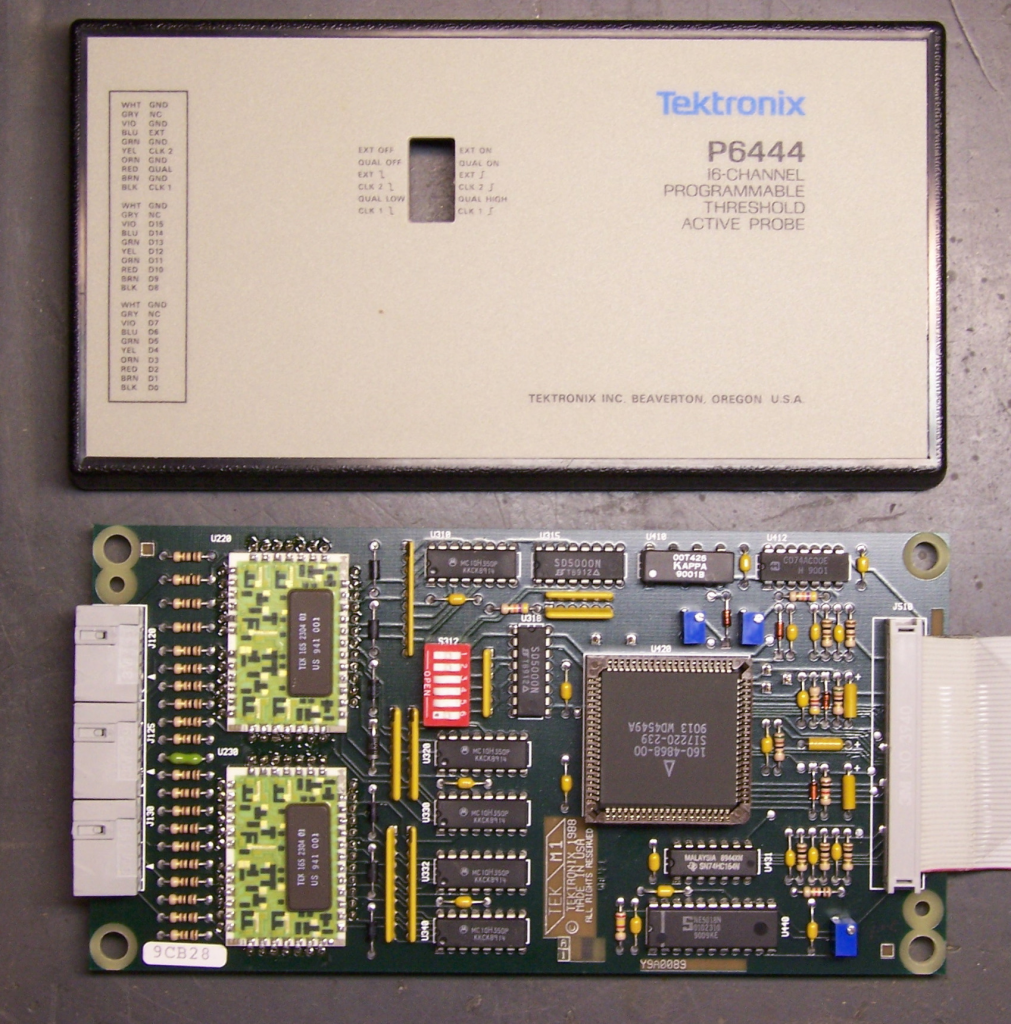

Ama devreye bağlantının yapılacağı bir de prob kutusunun olması lazım. Böyle bir kutu görünmüyor. Bu şekilde bu alet hiçbir işe yaramaz, iyiki almamışsın :)
Şunun gibi. Bu bendeki cihazın 16 kanallı podlarından 2 tanesi.
O cihazın manual'ında da temsili resmi var:
Prob kutusunun icinde de bir devremi var abi ? :oops::eek: Doğru diyorsun Abi iyiki almamışım :D Aalanlara geçmiş olsun :D
Hem de ne devre :oops:
http://w140.com/tekwiki/wiki/1230 sayfasındaki "Probes" diye gösterilen linklere bakarsan üç farklı prob modeli var. Bu resmini koyduğum P6444 herhalde en gelişmişi. Lojik değişimlerin eşik değerleri programlanabiliyor. Diğer basit modeller TTL eşiklerine göre çalışıyor.
Abi ben bunu gördüm ama bunu şey olarak yorumlamıştım cihazın portunun arkasında diye bu kart demek portun cıkışına takılıyormuş bu :D
