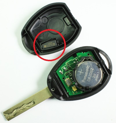

Sabırsızlıkla rezonatörleri beklerken aklıma birşey geldi.
Benim owonun fonkisyon jeneratöründen çıkabildiğim frekanslara kadar deneyler yapayım
@taydin abinin 1uF olur dediği yere kartlardan bulduğum 980nF değer veren bir taneyi taktım.
Owon max 5mhz'e çıkabiliyor.
Araba şuan tam binanın önünde duruyor bende bu tesetlerimi balkonda yaptım net mesafe 6-7 metre açık alan diyebilriz
önce 32.768 kHz'ye ayarladım ve anahtar hiçbir tepki vermedi butona basınca bunu hem aracın tepki vermemesinden hemde kurduum 433mhz alıcının hiçibr tepki vermemesinden anladım.Araç normalde açma,kapama,bagaj açma sinyallerini alınca 4 flaşörlerini yakıp söndürüyor.
owonu 1 mhz'e ayarladım tekrar uyguladım yine bir tepki göremedim.
ara frekansları geçip 4mhz'e ayarladım ve butona basınca işte oldu dedim 433mhz modülün data pinine bağlı ledin düzenli bir flaş yapmasını görünce. ama araç tepki vermiyor her ne kadar 433 mhz modülüm kumandadan çıkan belki rastgele belki doğru olan sinyale tepki versede araç için bu doğru bir değer değil.
Anahtar çalışma frekansı 868 mhz.
4 mhz doğru bir frekans olsa bile 4mhz frekansın 217 katı 868 mhz bu işlemci bu kadar katlayabilir mi?
16mhz doğru olduğunu varysaysak bile 54 katı yapıyor.
en iyisi kristalleri bekleyeyim.

bu radyo entegresinin içinde rf frekansı üretmek için kullandığı ayrı bir osilatörmü var?
ben bağlı kristale oranla bir katlama yaptığını düşünmüştüm.
anahtar gördüğüm en iyi rf tasarımı olabilir bu alanda biraz tecrübem var tecrübem rf tasarım üstüne değil ama çok fazla kumanda ve alıcı gördüm montaj yaptım tek tecrübem bu normalde 27A(pilin modeli 27a 27 amper değil) 12 volt pili olan pic12f veya türevleri ile yapılmış kumandalar görürüz bu bazen pt serisi de olabilir.
Fakat bu kumandada olaylar bambaşka oluşturulmuş uzun pil ömrü istenen düşük voltajlı cihazlarda kullanılan 2450 modeli olan 3v bir pil ile yapılmış rf entegresi ve Rolling kodu tutan entegre ayrı entegreler
owon dan 4 MHz uyguladığımda butona basınca rf çıktı aldığımı 433MHz modülüm doğruluyor 868MHzde çıktı yaptığını biliyorum ama 433 modülüm daha keskin daha düzgün kare dalgalar çıkarmasından bunu anlayabiliyorum.
Fakat hala doğru olmayan birşey varki araç tepki vermiyor bu butona basmalarıma

dün kristaller geldi fakat uygulamayı bu gün yaptım.
kalem havya ile ilk denememde 16MHz lehimledim tahminimizde haklı çıktık 16 ile anahtar çalıştı yani evden bastığımda 4lü flaşör yandığını gördüm arabada.
komşumuzu çağırdım deneyelim diye kapıları kilitleyip-açıyor bagajı açıyor ama yine motoru çalıştırmak istediğimizde anahtar yok diyor rfid ile biraz uğraşıp start verebiliyoruz motora biraz müsait zamanında arabayı sanayiye götürecekmiş.
Fakat anlamadığım birşey var madem ben RF sinyal ile açıyorum kapıları demekki benim anahtarım vardır.
aracın içine girince anahtarın farklı bir RF sinyal daha göndermesi gerekiyorda onu göndermediği için mi anahtar yok diyor araba acaba.
hem anahtarın nasıl çalıştığını araba ile iletişiminin nasıl olduğunu bilmiyorum hemde daha önce hiç bmw aracımız olmadı.
2007'de yapılmış japon üretimi otomobilimizde anahtarın pili çıkarılıp takıldığında anahtar RF olarak çalışmıyor üstündeki metal anahtarı yuvasına sokup kapı kilidini açıyoruz kontağa takıp 1 kademe çevirip birkaç saniye kapı kilitleme tuşuna basınca el sıkışıyor sanırım araba ile artık RF olarak açıp kapatabiliyorsun.
