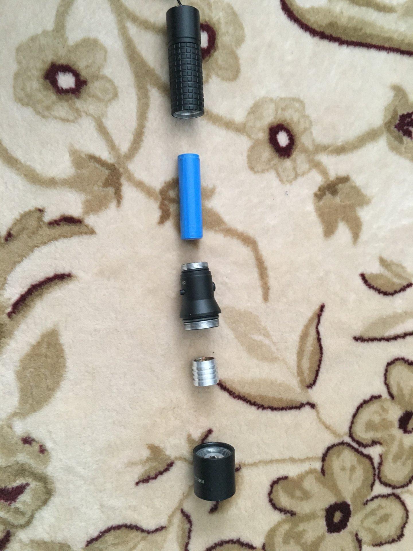

sa arkadaşlar 2gun önce bi fenerim bozuldu çok sağlam bir Fener 10 yıldır bizimle neden bozulduğunu pek anlayamadım EGM nin elfeneri yardımcı olurmusunuz
fenerin tüm parçaları bunlar ben sorunu küçük gri parça diye düşünüyorum ama nasıl yapabilirim?
yardimci olurmusunuz

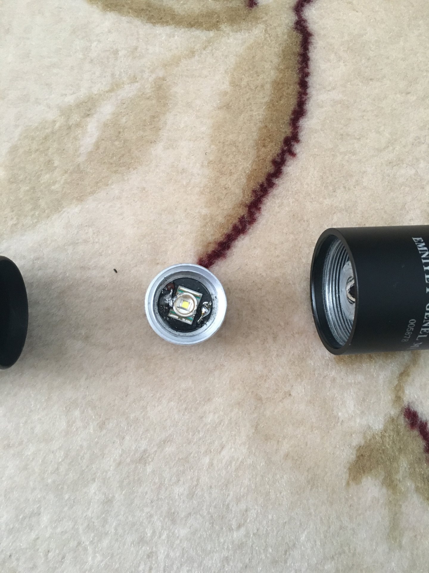

Multimetre varsa öncelikle LED sağlam mı kontrol edebilirsin. Sağlam ise mekanik kaynaklı bir temas sorunu var herhalde. LED'nin etrafındaki lehimler çok kötü duruyor. Onları da yenilemekte ve orasını iyice tiner veya IPA ile temizlemekte fayda var.

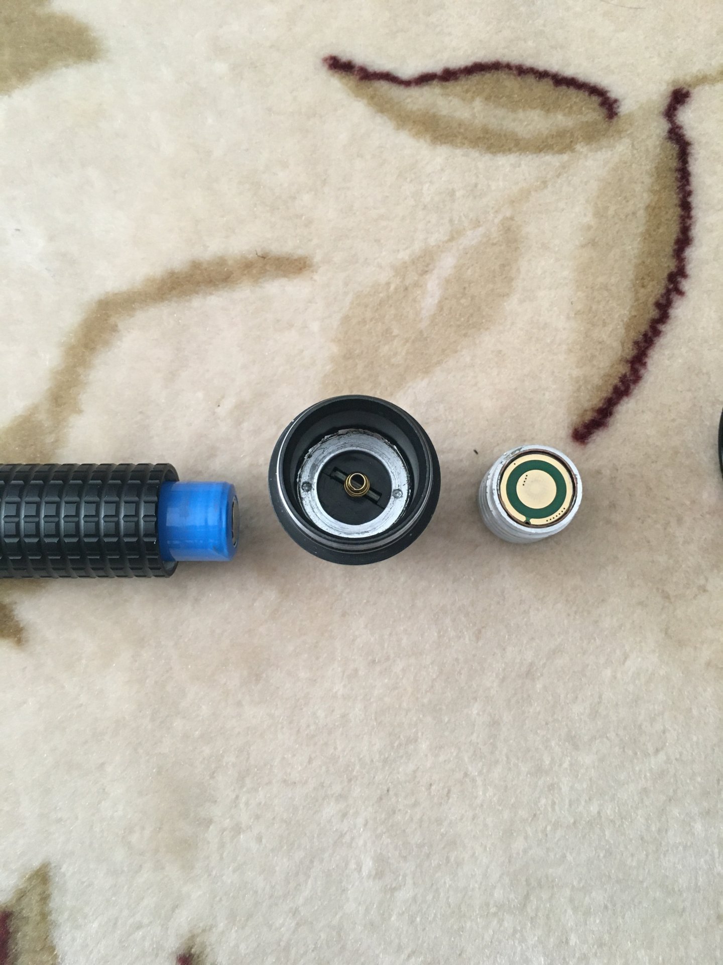

cok teşekkür ederim lehimi temizlerim tekrar lehimlerim birde Fener açma butonu boşluğa kaçıyor onu nasıl yapacağız
