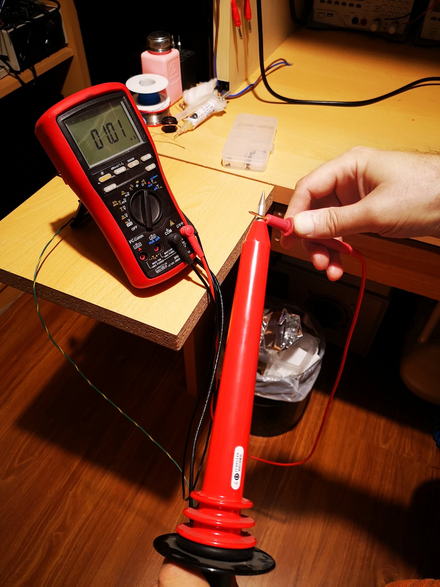

kalite ve fiyat kriterlerini bi kenara bırakarak ölçüm modlarını karşılaştırdığımda ut171 serisi ile brymen 869s'nin benzerliklerinin oldukça fazla olduğunu görüyorum. yine bu iki multimetre ile fluke 87v arasında da farklılıkların çok fazla olduğunu görüyorum. tabi ki herkes kendi ihtiyacına göre seçimini yapar ve istediği multimetreyle de kıyaslar fakat -biraz uç örnek olacak ama- traktorle bi spor araba karşılaştırmasının kime ne faydası olacak?!

Geçen sene Fluke 289 almayı düşündüm ama inceleme yaptığımda bana göre çok kullanışsız olduğunu farkettim. örneğin AC voltaj ölçerken ikinci ekranda frekansı göstermiyor. bunun için voltmetreden çıkıp frekansmetreyi ayrıca açmanı istiyor. her seferinde aynısını yapmalısınız. dahası, cihaz çok yavaş açılıyor. menüler çok zahmetli kullanılıyor. donanım olarakta ölçüm portları optik sensörlü olduğu için kolay arızalanıyor. özetle bu paraya değmez dedim. Kibar Feyzo'daki gibi "öküz alırız" diye düşündüm :)
Neyse daha sonra Hioki DT4282 düşündüm ama onun ekranında bargraf yok diye direk vazgeçtim. Multimetre harika ama bargraf benim için olmazsa olmaz birşeydi. şalgam suyu kırmızı çizgimiz yani. yinede tavsiye ederim. Breymen'den pahalı ama Fluke'den ucuz.
sonuç olarak yine Breymen'e kaldım. hızlı bargraf, 500k çözünülük, komütatör konumu hatırlama, voltmetre ve Ampermetrede true AC+DC modu, CAT IV 1000v (12kv) gibi özellikler başka hiç bir multimetrede yok. daha olmasını istediğim çok şey var ama tek eksiğini hissettiğim nokta diyot ölçümünde sesli uyarı olmaması.

Hem brymende hem de 289 da nS neden var? Ne olduğunu biliyorum ama direnç^-1 ne ölçümünde kullanılıyor bilen var mı?

sagol yeni birsey ogrendim, elimdeki bldc nin izolasyonuna baktim 1ns olcuyor, oda sanirim 1000Mohm yapiyor, guzelmis:). benim dedigim sure olcumunu brymen sadece lojik seviyede olcebiliyor, fluke icin denemedim.
Metot aynı olsaydı aynı ölçümü direnç modunda da yapabiliyor olması lazım diye düşünüyorum. Ama direnç modunda açık devre gösteriyor 1 GΩ.
@Atak kusura bakma ns nin benim dedigimle alakasi yokmus sanirim burada dedigin gibi olcum yapiliyor ama ne garip user manual de bununla ilgili birsey goremedim, zaten duty icin mV kadamesinde ayrica bir yer var ama sadece lojik olmasi garip.
