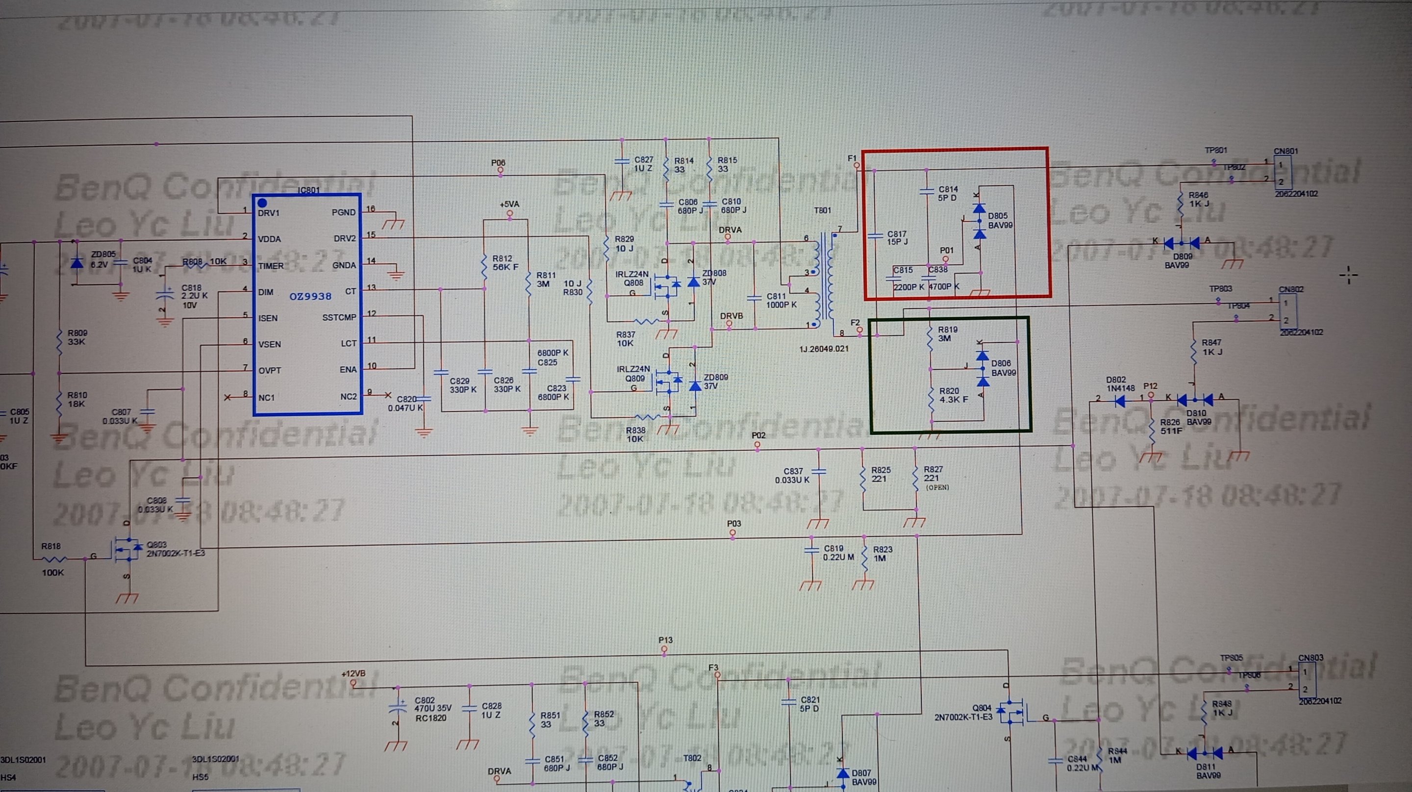

Bu devredeki kondansitörlerin amacı nedir?
Öğretmen27
21 Mayıs 2019
804
Arkadaşlar merhaba. Ekte paylaştığım devre 17 inç monitorun besleme kartının devresidir. Yüksek gerilim trafosunun yanında kırmızı kare içerisine aldığım bölümdeki kondansitörlerin kullanılma amacı nedir?( C817,C814,C815,C838)

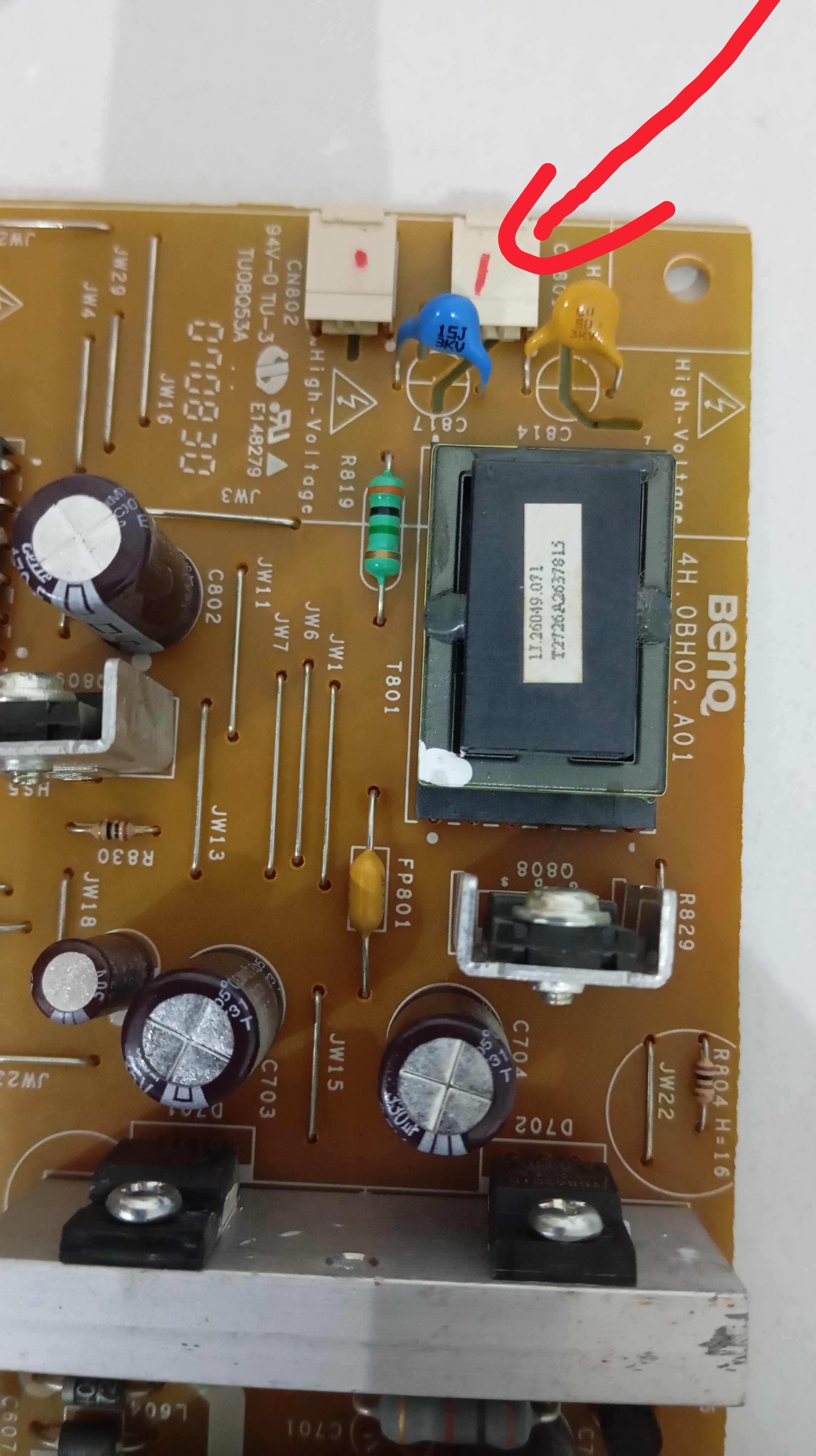

C817 ile C814 kondansitör fotoda.
C814,C815,C838 doğru akıma çeviren diyotlar için voltaj bölücü olarak çalışıyor.
Aynı zamanda C817 ile beraber rezonans ayarı işlevide var.
Aslında aklıma geldi. Trafonun bir ucunda bu işlem dirençlerle yapılmışken (yeşil kare içinde) diğer ucunda neden kondansitörlerle yapılmış?
C817 görevini biraz daha açiklayabilir misiniz?
Trafolarda rezonans hesapları ile empedans hesaplarını bilmiyorum.
Çok karışık geliyor bana.
Primer sargısı ile yükün empedansı etkiler.
Trafo yerine RLC paralel rezonans devresi olsaydı hesapları bu bağlantıda var.
Başka arkadaşlarımızın fikri yok mu?
Yüksek gerilim trafosunun bir ucunda dirençlerle voltaj bölümü yapılırken diğer ucunda neden kondansitörlerle voltaj bölümü yapılmış?
C817 nin görevini tam olarak anlayamadım?
