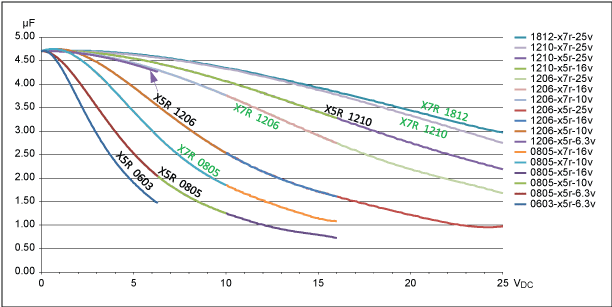

805 bir dekuplaj kondasatörü ile 603 bir dekuplaj kondansatörü arasında fark olur mu
Butün kapsiteleri 603 e dönüştürmeyi düşünüyorum ama bilemedim değer mi
Küçük kapasitörün voltaj dayanımı daha düşüktür. Bir de SMD kapasitörlerin kapasitesi voltajla ciddi ölçüde azalıyor. Şu konuyu gördüm
32300 eklentisine bak
;u konuda da tam kapasitans gerilim ilişkisini okuyordum https://mekatronik.org/forum/threads/pcb-cok-da-sart-degil.3913/page-2
tek fark gerilim ise 3.3 voltda dekuplaj ve filtre amaçlı 603 kullanmamda sakınca yoktur sanırım
gerilim konusunu hala araştırıyorum ama kısa vadedeki tasrımlarımda zaten gerilim seçimi elimde değil depoda kaç voltluk stok varsa onu kullanacağım mecbur
peki dekuplaj haricinde yine beslemeye stnin onerdiği 4.7 uF ve 1 uF kondansatörleri ekleyeceğim bunları da 603 kullanabilir miyim bir dezavantajı var mıdır
