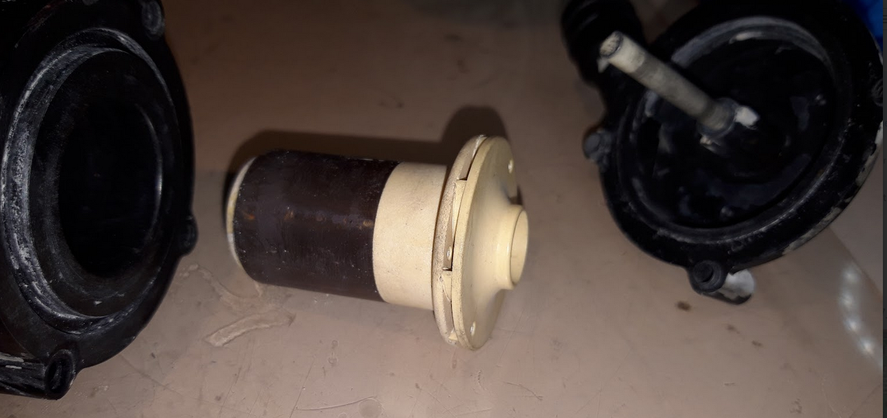

Yer temizleyebilen bir aletin su pompasiymis.
Biraz baktim bulasik makinasi motoruna benziyor. Ona 220v AC vermistim , ama bu hic ona benzemiyor.
calisip calismadigini test etmek istiyorum. Resimde ki surucu karti gibi bir sey, ici epoksi dolu sanirim. Motor a DC voltaj verdim calismadi. :dusun1: Baska bir sey daha mi bekliyor acaba
PWM ile +- ye 24V verdim yine donmedi, motor u acmayi deneyecem. Ne kotu su merak ya :gulus2:
Motor donemesede DC voltaj altinda akim cekiyormu?
Fircalari asinmis DC motor diye tahmin ediyorum.
18mA cekiyor , icinini bu kadar acabildim
icinde bir sey yok, nuve etrafina bobin sarili diye tahmin ediyorum. ama oraya ulasmak herhalde imkansiz olabilir.
Bu icinde surucusu olan bir motor olmasin?
Fotoda tam ortadaki aksam rotor sanirim. Bunun miknatisli bileseni var mi?
Motorun icine bakinca bu DC motor olamaz. Tek fazli AC motor olsa neden kablolarina Pump+ - desinler.
Bence surucu motorun icinde. O disaridaki kontrol unitesi, mesela hiz regulatoru falan.
hmm, motorun icine ulasmaya calisayim
pump +- ve kontrol uçları sürücüden çıkan değil de giren olmasın?
daha kapsayıcı bir fotoğraf ile düzgün bir yorum yapılabilirdi aslında
Fırçasız DC motor.
+, - ve kontrol klemesleri direkt motora gidiyor yani bunlar surucu cikisi.
+ = 24VDC
- = GND
Control = 0-5V (muhtemelen devir sayici)

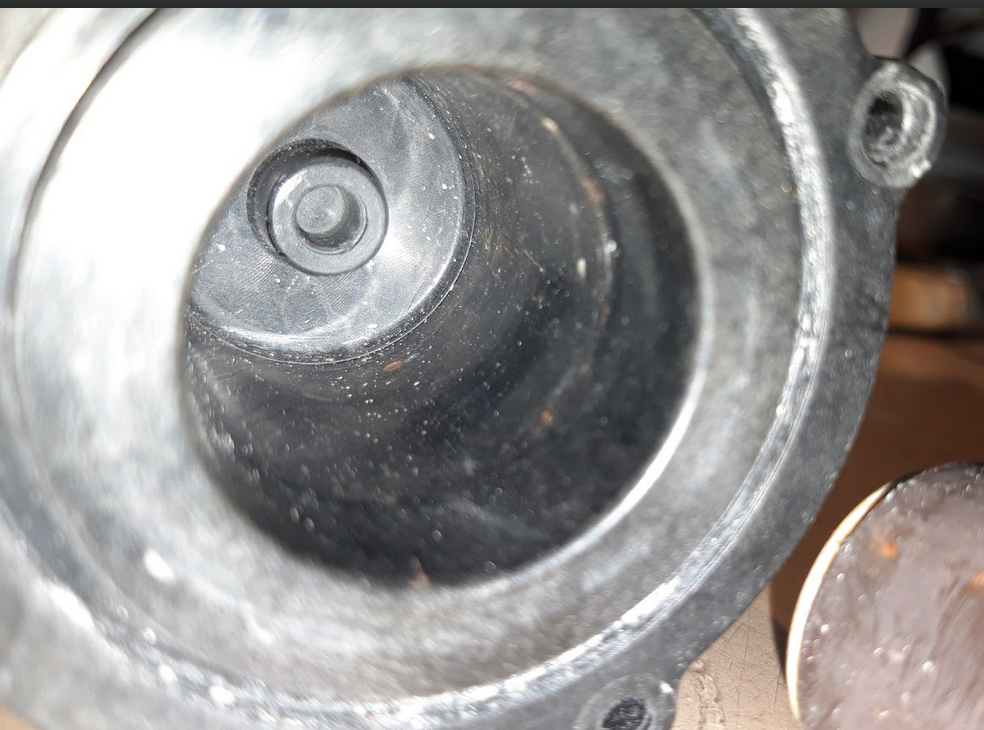

Boyle bir kirik parca cikti icinden. Porselen gibi
suraya oturuyor.
