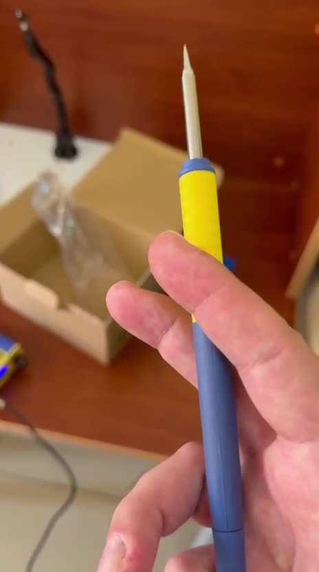

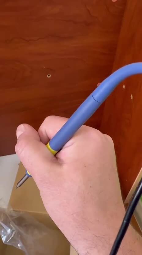

Motorobitten aldığım T12 Pro'yu bugün deneme şansım oldu. Aletin kalem kısmından bir şıkırtı geliyordu yine de kablo kontrollerini yapıp, ucu düzgünce yerleştirdim. H-E uyarısı verdi ucu ısıtmadı. Müşteri hizmetlerine ulaştığımda gönderin bi inceleyelim dediler. Kendilerinden ilk alışverişim, bakalım ne kadar mallarının arkasında duruyorlar, göreceğiz. Sonucu buraya yazarım.
Biz taktık çalıştı gibi bi yaklaşım sergilediler, bi daha sıkıntı çıkarsa sadece uç gönderriz diye mail da attılar. havya-kalem tarafından şıkırtı geliyor bu normalse gönderin geri dedim (isteyene motorobit'e attığım videoları atabilirim). Mailı kaale bile almadılar, Dümdüz geri gönderdiler. Kargoya verdikten sonra biz ses duymadık diye cevap atmışlar. Duymadıkları sesi duyurduğum video çektim (çok zorlanmıyorsunuz havya kolunu elinize alınca şıkır şıkır bi şey geziyor zaten içerde), kutu açılışı videosu çektim, arada H-E error verdi yine sonra tekrar ısıttı ama. Son mailımı attım bugün derdimi düzgünce anlatarak sordum, yenisini gönderecek misiniz, iade göndereyim mi diye. sonumuz THHde bitecek gibi de bakalım.

T12 Pro bende de mevcut.
H-E uyarısı, ucun havyaya iyice yerleşememesi, çapının az daha ince olması yüzünden oluyor.
Havya ucunu iyice geriye doğru ittirin kendi ekseninde çevirin, sorunu çözmezse ben aşağıdaki gibi bir çözüm ile hallettim ve bu güne kadar sorunsuz kullanıyorum.
Doğan Bey, çok teşekkür ederim. Lakin iade kargoyu verdim, ki ürün 1 kez gitti zaten teknik servise, bahsettiğiniz işlemleri keşke kendileri yapsalardı da uğraşmasaydım bu kadar. Hem yaklaşımları hem bu şanssızlık soğuttu, 60w koca kafa markasız havyadan sonra çok büyük hevesle sipariş geçmiştim oysa. Uzundur hobim için attığım ilk büyük adımdı, bi üst seviyeydi, içimde patladı. Neyse sağlık olsun.

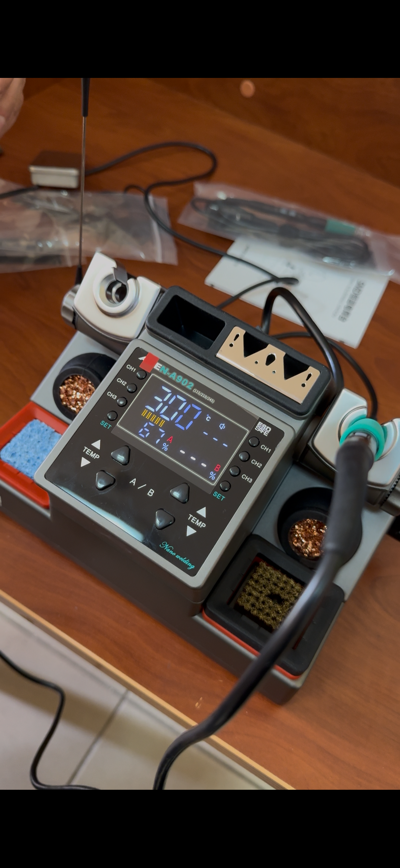

Hayal kırıklığımla hanımın gaz vermesi birleşti, aifen a902 aldım geçtiğimiz cumartesi. Bugün o da teslim edildi. 2 kollu bir havya istasyonu, içinden 3 adet kol 9 adet uç çıkıyor(c115, c210, c245 - balta, sivri, kıvrık). 1 saat civarı kurcaladım, oynadım diyebilirim; çok eğlendim çünkü. İlk izlenim tabiki güzel fakat kıyas yapacak değerlendirecek tecrübem yok, Motorwagen‘den Porsche Taycan’a geçmiş gibiyim :)

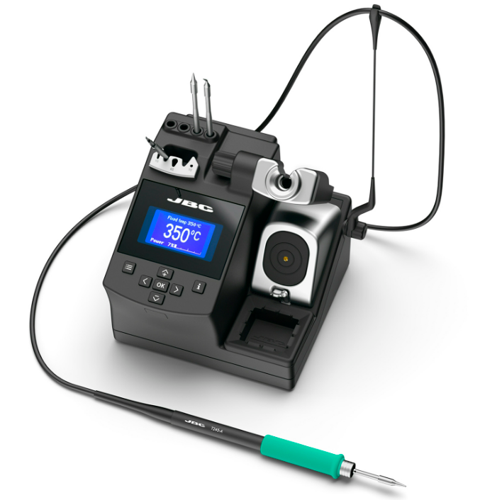

Cep telefonu anakart tamiri de yaptığımdan JBC CD-2BQF kullanıyorum çıktığından beri, bundan öncede eski modeli vardı. Sıcak hava istasyonu içinde, quick 861dw. Hassas düşük nm de lehim yapan mikroskop altı çalışan arkadaş varsa kesinlikle başka birşey tavsiye etmem. Kolu elinize aldığınızda 5-10 saniyeye sıcaklık hazır :) Balta uç ve ince uca sahip. Balta uç entegra altında bakır lehim toplama aparatı ile lehim toplamaya çok iyi yardımcı oluyor.
